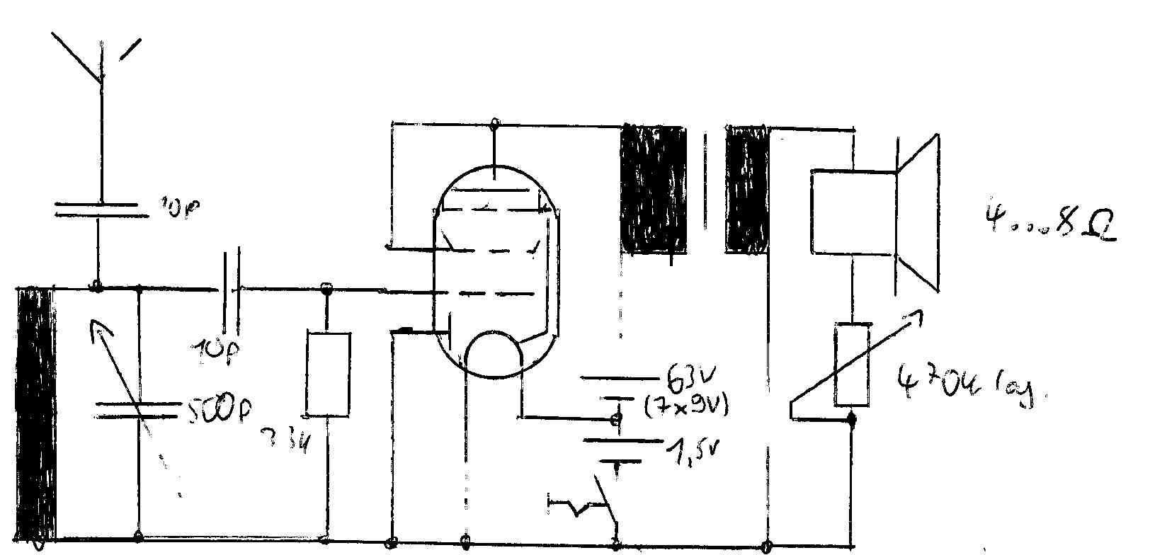

Hallo Leute, da ich vor nicht allzu langer Zeit eine Kiste voller Röhren geschenkt bekommen habe, habe ich vor, mir ein Röhrenradio zu bauen. Zunächst soll es eine einfache Ausführung werden. Ich habe mir schon ein paar Gedanken gemacht (siehe Schaltplan). Ich wollte euch fragen, ob dies so funktionieren kann. Ich bin mir noch nicht sicher bei der Auswahl des NF-Überträgers - gibt es hier irgendwelche Regeln? Soweit ich weiß, sollte die Primärseite (im Schaltplan links) recht hochohmig sein und die Sekundärseite (im Schaltplan rechts) möglichst den gleichen Widerstand wie der Lautsprecher (oder die Kopfhörer) haben. Warum ich nicht einen hochohmigen Kopfhörer verwende? Ich habe bereits Lautsprecher hier, diese bieten sich geradezu zum Einbau an. gruß Thyranistor

Tobias M. schrieb: > ob dies so funktionieren kann. Wenn die Heizung nur 1,5V bekommt muß Du D-Röhren benutzen. Ohne richtige Heizung fließt kein Anodenstrom. Das haben wir schon geschrieben. Ein paar Bücher wären nützlich für Dich. Einen alten Radioschaltplan suchen und die Werte vergleichen wird Dir viele Erkenntnisse bringen. Dein Gitterwiderstand ist sehr niederohmig. 500k -1MOhm wäre brauchbar.
Das Radio soll mit einer DAF96 betrieben werden. Die 3,3kOhm ergeben sich aus der niedrigen Vorspannung des Gitters (lediglich -0,2V) und dem niedrigen Strom - habe ich bereits mit einer Formel aus einem Elektronikbuch von 1981 ausgerechnet. Mich hat es selbst verwundert, dass ein solch niedriger Wert herausgekommen ist.
will ja nicht das streiten anfangen aber ich sehe da kenen funktionierenden Demodulator das A-System ist liegt brach Die (soweit möglich)verstärkte Hf wird mangels Demudulation direkt auf den Ausgangsübertrager gegeben welchen sie jedoch kaum passieren wird. schau dich mal nach Audion oder Reflexschaltungen oder auch Einkreiser um. MfG
Tobias M. schrieb: > DAF96 DAF ist keine Endröhre D-Batterieröhre A-Diode F-Pentode (Vorstufen) L-Pentode (Endstufen)
Moin Es muß keine Endröhre sein. Am Ausgang des Übertragers würde ich nur einen Kopfhörer anschließen.(Nicht gegen Masse) Viel Erfolg Hal

Hallo Leute, Danke für eure Hinweise. Den Büchern werde ich nachgehen. Wie rechne ich das Verhältnis des NF-Überträgers aus? BTW: Ich hätte auch eine DL86 da, wäre diese in diesem Fall besser geeignet? gruß
