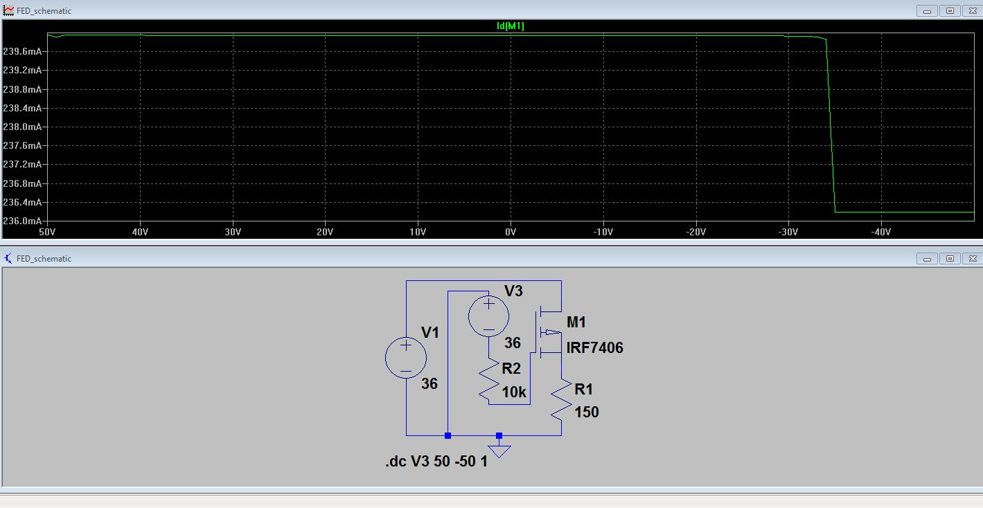

Hi hab mir gedacht ich versuch mal mit einen P-Fet zu simulieren. Eine Frage, sollte der Strom durch den FET I_ds nicht irgendwann mal 0A sein wenn die Spg.quelle am Gate von 50 bis -50 durch gesweept wird?
Manfred Schreier schrieb: > Eine Frage, sollte der Strom durch den FET I_ds nicht irgendwann mal 0A > sein wenn die Spg.quelle am Gate von 50 bis -50 durch gesweept wird? Was sagt denn das Datenblatt, wenn man an das Gate +/- 50 V anlegt?
Es sagt das er bei U_gs von -10 durchschält. Er schält aber die ganze Zeit
Manfred Schreier schrieb: > Es sagt das er bei U_gs von -10 durchschält. > > Er schält aber die ganze Zeit Was sagt denn das Datenblatt, wie ein P-Kanal MOSFET betrieben wird?

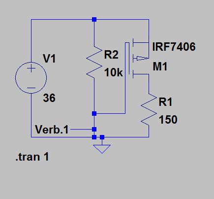

Hans_Dampf schrieb: > Drain und Source vertauscht! Vielen Dank!!! Zusatzfrage: Wenn ich nun die Verb.1 auf (zb 2. fet getrieben von einem µC) mache schaltet der Fet nicht mehr durch. Und somit spare ich mir einen Treiber. Frage: Würde das gehen?
Kommt darauf an... 1) Du musst sicherstellen, dass die Gate-Source Spannung den im Datenblatt angegebenen Wert nicht überschreitet. Typisch sind das um die 20V. 2) Willst Du mit dem MOSFET nur AN/AUS schalten, reicht es aus, wenn Du "Verb.1" auf machst um zu öffnen, oder mit einem z.B. 15 kOhm Widerstand brückst um zu schließen. Zur Not kannst Du auch ein PWM-Signal mit ein paar Hz (sagen wir mal 250Hz) damit verarbeiten. Für ein PWM-Signal höherer Frequenz wirst Du um einen vernünfigen Treiber nicht herum kommen. Schönen Abend
