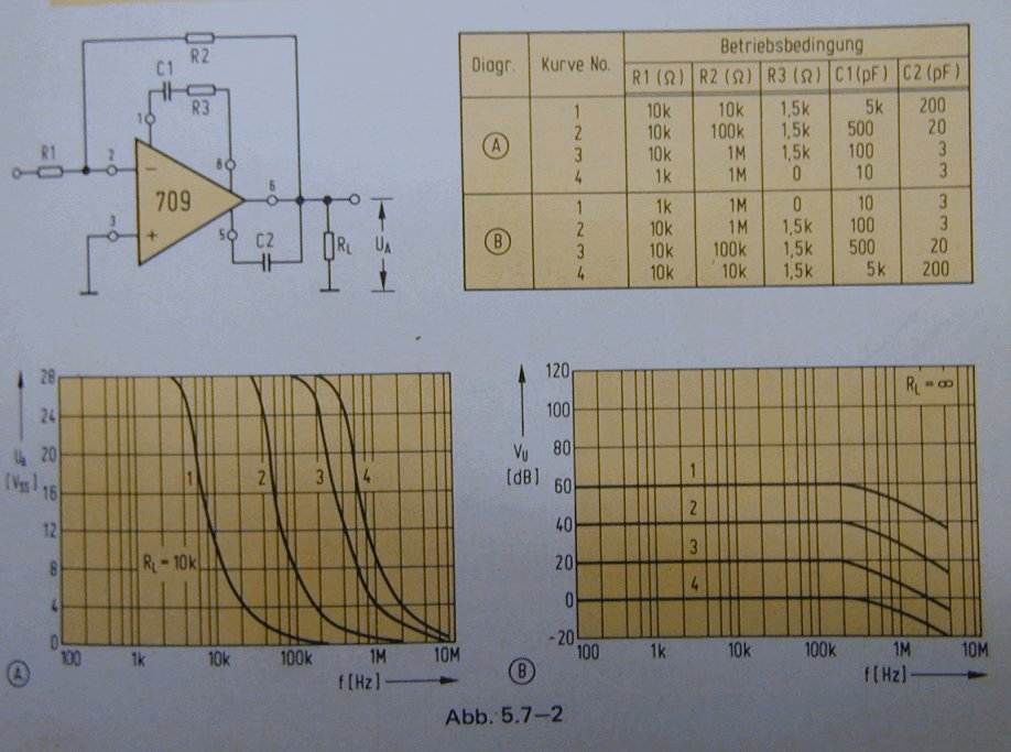

Herr Nührman schreibt in seinem Buch ´Operationsverstärker-Praxis´: "...allerdings verbirgt sich auch hinter der Bezeichnung CA 3008 und CA3010 der Typ 709. Die Typenbezeichnungen N 5709 oder SN 52709 hingegen geben uns weniger Rätsel auf." Vielleicht lassen sich damit zusätzliche Schaltungen im Netz finden.
