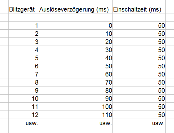

Hallo, ich suche einen Controller mit dem ich bis zu 60 Blitzgeräte fernsteuern kann. Diese sollen nacheinander in einem bestimmten Intervall gezündet werden. Die Blitzgeräte werden einfach durch schliessen eines Stromkeises aktiviert. Dazu haben diese eine Klinkenbuchse mit zwei Adern. Durch schliessen (ca. 50ms) werden die Blitzgeräte ausgelöst. Gerne würde ich den Controller über einen Windows PC konfigurieren sowie optional "standalone" über ein eingebautes Display In etwa so wie in der Tabelle im Anhang. Ich suche was einfach zu programmierendes. Vieleicht geht aus dem Text hervor das ich wenig Ahnung habe :) Danke im Vorraus!

Danke erst mal an alle für die Tips! Die Intervalle müssen evtl. unterschiedlich lang sein da die verschiedenen Blitze unterschiedliche Auslöseverzögerungen haben. So wie in dieser Tabelle: http://imgur.com/NQpLn Was müsste ich z.B. von Wilke für ein Modul nehmen? Es müssen ja eigentlich nur 60 Relais geschlossen werden? Also es muss keine Schaltspannung gesendet werden? PS. Ich hatte schon überlegt das mit einer DMX Steuerung (Bühnentechnik) zu machen. Da gibt es allerhand günstige Steuerungen. Allerdings hab ich noch kein Endgerät gefunden das mehrere Kanäle mit Niedervolt schaltet. Es gibt einige Schalter die aber für 220V ausgelegt sind und überdimensioniert sind.
