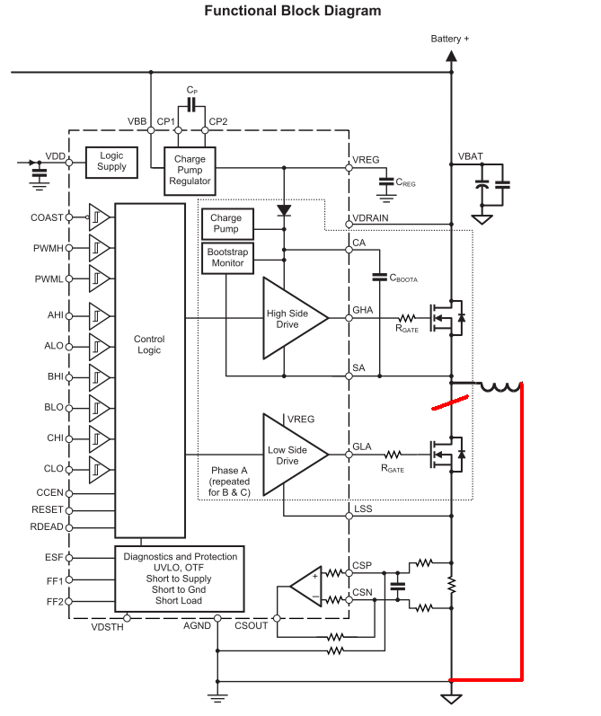

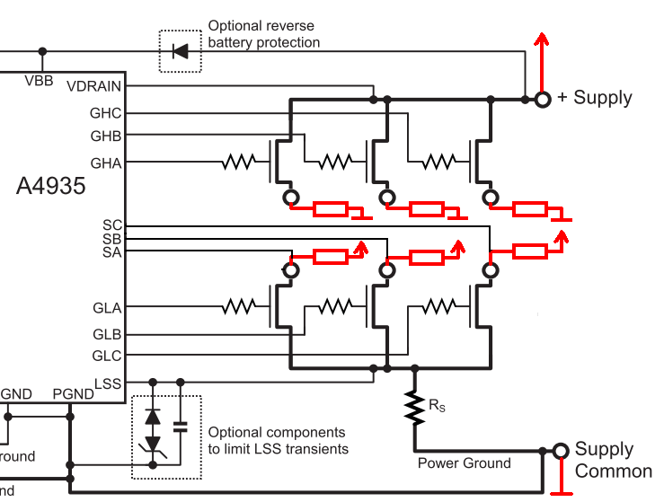

Hi! Ich habe einen A4935. Dieser Mosfet Treiber kann enigesetzt werden um 3 Phasen Ansteuerung ueber eine B6 bruecke z.b. eines Motors anzusteuern. Es befinden sich am Ausgang fuer High- und Lowside je 3 STB80NF55, die dicke Leistungsreserven haben... Man kann den A4935 auch so beschalten, dass er ein gleichzeitiges Schalten der High- und Low Gates zulaesst... Jetzt stellt sich mir folgende Frage: Ich habe versucht die Transistoren einzeln als 3 Highside und 3 Lowside Switches unabhaengig voneinander zu schalten. Also wie im angehaengten Bild verschalten je eine Last bei den Highside gegen GND und bei den Low Side die Last gegen Versorgung. Dann mit dem angeschlossenen uC verschiedene PWMs fuer die Gates geliefert. Das hat anfangs auch gut funktioniert, nur nach einer Zeit sind zwei der 6 Fets ins Jenseits uebergetreten. Ich verstehe nicht warum... Im Datenblatt des A4935 habe ich nichts dazu gefunden was darauf hinweisen koennte. Habe ich hier ein Grundlegendes Verstaendnisproblem oder warum werden meine Transistoren gekillt? Gruss A.
Armin Sch. schrieb: > Habe ich hier ein Grundlegendes Verstaendnisproblem oder warum werden > meine Transistoren gekillt? Für eine funktionierende PWM auf der Highside muss der Sourcepin des oberen Mosfets regelmäßig auf Masse gezogen werden. Wenn du die Halbbrücke auftrennst, geht das natürlich nicht. -> Schau dir mal die Funktion einer Bootstrapschaltung an. :-)
Mehr Infos: Bild des Schaltungsaufbaus (Bildformate beachten). Was sind das für Lasten? Welche Ströme fliessen? Versorgungsspannungen? Oszillogramme? ...

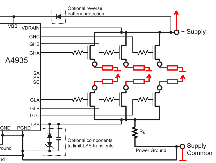

Hi! Danke fuer die Antworten! Zu dem Bild: Das ist ein Prinzipschaltbild aus dem Datenblatt in Paint erweitert... Einen Schaltplan in digitaler Form habe ich leider nicht - bekomme ich auch leider nicht. Zur Schaltung: es sind ausreichend grosse C's an CA, CB und CC. Die Externe Beschaltung des IC selbst (sprich Rs und Cs), da es als Halbbruecke, H-Bruecke und B6 Bruecke funktioniert. Habe noch einen Fehler im Bild entdeckt. Anbei ein aktualisiertes. Hatte vergessen die Sourceleitungen zum IC zurueck zu verbinden. Versorgt wird mit +12V. @Floh: Wird das nicht durch die Last gegen GND geschalten?

wieso hast Du die Drains der Lowside-Transis zum Schaltkreis zurückgeführt? Wenn schon, dann die Sources der Highside-Transis.

Jens G. schrieb: > Wieso? Weil ich den Schaltplan nicht gemacht habe, und ich als Student keinen Zugriff auf diese Files habe. > wieso hast Du die Drains der Lowside-Transis zum Schaltkreis > zurückgeführt? Wenn schon, dann die Sources der Highside-Transis. Das haengt denke ich damit zusammen, dass die ganze Sache als Bruecke verwendet werden kann. Zitat Datenblatt: SA, SB, and SC Pins Directly connected to the motor, these terminals sense the voltages switched across the load. These terminals are also connected to the negative side of the bootstrap capacitors and are the negative supply connections for the floating high-side drives. The discharge current from the high-side FET gate capacitance flows through these connections, which should have low impedance circuit connections to the FET bridge. So wie ich die Sache einschaetze, liegt da womoeglich auch der Hund begraben... Wenn ich die Sache richtig verstehe, bedeutet das dass diese Pins verwendet werden um in einer Brueckenschaltung die Source der HighSide negativ zu versorgen => Uds > Ugs Ausserdem fliesst dort die Gatekapazitaet ab, die bei der LowSide ueber LSS abfliessen wuerde. Wenn ich, wie ich es getan habe, eben diesen Sx Pin weglasse, kann 1. keine Gatekapazitaet abfliessen, ausserdem sollte die HighSide gar nicht ordentlich schalten koennen, weil Uds gleich oder sogar kleiner Ugs ist. In einer Brueckenschaltung funktioniert so etwas, in so einer Anwendung allerdings nicht. Ist das so weit korrekt?

Nein , so geht das nicht mit der Ladungspumpe. Eine Brückenschaltung ist nicht dazu gemacht, um 6 verschiedene Lasten zu schalten, sondern um z.B. 3-Phasen Motore anzusteuern. Bei diesen ist die Last immer zwischen zwei Brückenmitten und nicht irgendwo gegen Plus oder Masse. Wenns wirklich jetzt und in Zukunft darum geht, 6 Lampen anzusteuern, ist der gewählte Baustein fehl am Platz, da tun es 6 Mosfets (evtl. mit Lowside Treibern ) besser und zuverlässiger. Wenn du jetzt partout da weiter basteln willst, leg zumindest die Sa,Sb und Sc auf die Sources der Highside, damit die Ladungspumpe so arbeitet wie vorgesehen.
Danke nochmal fuer die Antworten und sorry fuer meine spaete... Was heisst partout weiter basteln will... ich stell mir eben nur die Frage ob es moeglich ist und ob dies in einem bestenenden Produkt mit A4935 angewandt werden kann. Im Prinzip habe ich die Schaltung wie im Bild zu sehen ist modifiziert: Verbindung zwischen High und Lowside getrennt und an die Highside einen Verbraucher gehaengt. Wenn man den Teil des Highside Treibers jetzt sieht, wuerde das nicht auch einer normalen High-Side Treiberschaltung mit Bootstrap entsprechen?
Der Bootstrapeffekt geht nicht für dauerhaftes Schalten. Abhilfe schafft ein kleiner DC-DC-Wandler zur Versorgung des Bootstrap-Kondensators. Nur so hat der HighSide Treiber eine stabile Spannung. Besser wäre, Source an Masse zu klemmen und Drain zum Schalten zu benutzen.
Armin Sch. schrieb: > These terminals are also connected to the negative side of the bootstrap > capacitors and are the negative supply connections for the floating > high-side drives. Du kannst den Bootstrap also nutzen, wenn du ab&an diesen Pin mal auf GND ziehst um den Kondensator zu laden. Armin Sch. schrieb: > Im Prinzip habe ich die Schaltung wie im Bild zu sehen ist modifiziert: > Verbindung zwischen High und Lowside getrennt und an die Highside einen > Verbraucher gehaengt. So würde das gehen, solsnge der obere Transistor hin und wieder abgeschaltet wird, damit der BS-Kondensator wieder geladen werden kannn. Aber dein erstes Bild im Beitrag "Re: A4935 killt NMOS-Transistoren" ist deutlich anders. Dort ist der Bottstrap-Kondensator mit der (eigentlich unabhängigen) Low-Side verheiratet. Das muß schiefgehen...

Lothar Miller schrieb: > Beitrag "Re: A4935 killt NMOS-Transistoren" > ist deutlich anders. Dort ist der Bottstrap-Kondensator mit der > (eigentlich unabhängigen) Low-Side verheiratet. Das muß schiefgehen... ja, das war ein fehler im Bild... hatte das bereits korrigiert nur im Bild vergessen. Reicht es waehrend der Low Phase des 20 kHz PWM Signals die Kapazitaet durch die Last zu entladen?
Armin Sch. schrieb: > Reicht es waehrend der Low Phase des 20 kHz PWM Signals die Kapazitaet > durch die Last zu entladen? Sie wird nicht entladen, sondern mit der Energie für den High-Side-Treiber geladen. > Reicht es waehrend der Low Phase des 20 kHz PWM Signals die Kapazitaet > durch die Last zu entladen? Das kommt darauf an, wie lange die Low-Phase ist. Wenn dein 20kHz PWM-Signal 40us low ist und 10us high, dann reicht das sicher. Wenn es 49us high ist, und nur 1us low, dann solltest du das im Auge behalten...
Lothar Miller schrieb: > Das kommt darauf an, wie lange die Low-Phase ist. Wenn dein 20kHz > PWM-Signal 40us low ist und 10us high, dann reicht das sicher. Wenn es > 49us high ist, und nur 1us low, dann solltest du das im Auge behalten... Ok. Vielen Dank schonmal. Das bringt mich ziemlich weiter! Noch eine Frage: Was kann im Schlimmsten Fall passieren, wenn der Bootstrapkondensator nicht geladen wird? Schaltet dann der Fet einfach nicht durch, da zu wenig Kapazitaet vorhanden ist? Geht er vielleicht dadurch kaputt?
Armin Sch. schrieb: > Was kann im Schlimmsten Fall passieren, wenn der > Bootstrapkondensator nicht geladen wird? Ein ungeladener Kondensator ist unkritisch. Ein halbgeladener macht große Probleme. > Schaltet dann der Fet einfach nicht durch, Er schaltet "nur so halb" durch. Und verlässt daher die SOA, wird heiß und fackelt ab. > da zu wenig Kapazitaet vorhanden ist? Es ist immer gleich viel Kapazität da, aber es ist nicht mehr genügend Energie darin gespeichert. > Geht er vielleicht dadurch kaputt? Ja, das ist der selbe Effekt: Armin Sch. schrieb: >>> Das hat anfangs auch gut funktioniert, nur nach einer Zeit >>> sind zwei der 6 Fets ins Jenseits uebergetreten.
