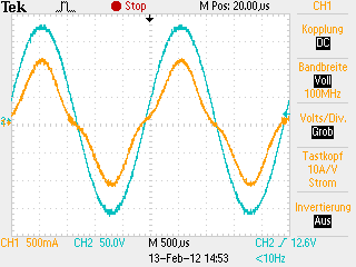

Hallo, ich habe hier einen Heizwiederstand (Heizspirale), dessen Stromaufnahme nicht linear von der Spannung abhängig ist (siehe Anhang). Es scheint so, als ob der Widerstandswert mit ansteigender Spannung kleiner wird. Die Strom- und Spannungskennlinien wurde direkt am Widerstand gemessen, es gab keine SSRs oder Relais auf der Leitung. Hat jemand eine Erklärung für so ein nicht lineares Verhalten von Widerständen?
Hans schrieb: > Heizwiederstand Wieder mal: Widerstand! > Hat jemand eine Erklärung für so ein nicht lineares Verhalten von > Widerständen? Stichworte: PTC, NTC, VDR Das, was du da hast, könnte auch eine Gleichrichterbrücke mit Last sein... Oder ein Messfehler... Wie wurde der Strom gemessen?

Der Widerstand hat die charakteristik eines PTCs, hoher Einschaltstrom für die ersten paar Sekunden, dann konstante Stromaufnahme. Dennoch kann ich mir das Verhalten des Widerstandes damit nicht erklären. Gemessen habe ich den Strom über einen 0,1 Ohm Shunt. Habe solche Messungen schon oft gemacht, daher ist ein Messfehler ausgeschlossen. Auch eine Gleichrichterbrücke kommt nicht in Frage, da es in dem Heizer keine Halbleiter gibt, nur eine Heizspirale.
Das ist der Knackpunkt: Daniel R. schrieb: > Der Heizdraht hat eine gewisse thermische Trägheit Der Draht ist beim/im Nulldurchgang am heißesten und hinkt mit seinem PTC-Verhalten der Spannung hinterher. Lass dein Oszi mal rechnen: U/I. Mit der Mathefunktion sollte das locker gehen...
@Daniel R. Soweit richtig, im Nulldurchgang kühlt sich der Widerstand ab, aber damit müsste der gegenteilige Effekt eintreten, dass der Widerstandswert kleiner wird und der Strom überproportional zur Spannung steigt. Genau das Gegenteil ist aber der Fall.

Lothar Miller schrieb: > hinkt mit seinem PTC-Verhalten der Spannung hinterher Da hinkt aber gar nichts - das Signal ist völlig symmetrisch. Das kann es nicht sein :-( Also kann es auch kein induktives Verhalten sein... Vielleicht koppelt da doch was von der Spannung in die Strommessung ein - oder umgekehrt? Gruß Dietrich
Dioden(grätz) im mesgerät am Shunt? Shunt mit oxidierten Anschlüssen?(können leicht als halbleiter wirken) MfG
@ lkmiller Wenn es ein verzögerter Nachwärmen-Effekt wäre, gebe es eine Phasenschiebung (Wie bei Nacht- Tag-Verhältnis und Temperatur). Diese konnte ich jedoch in der Messung nicht feststellen.

Hans schrieb: > Heizspirale Du hast also quasi ne Luftspule, damit kann man schonmal induktives Verhalten annehmen. Da das Ganze ja heizen soll kann man weiter vermuten, dass die Verschiebung durch die wahrscheinlich sehr kleine Induktivität sieht man vielleicht nur, wenn man weiter rein zoomt. Eine Verschiebung von 10 µs würde man bei der gewählten Auflösung nicht erkennen und es ist durchaus denkbar, dass die Verschiebung noch geringer ist als 10 µs ;) Dann kommen noch die Temperatureffekte dazu...ich find das Verhalten jetzt nicht sooo merkwürdig.
Ein induktives Verhalten würde keine Nichtlinearität ergeben, und thermische Effekte, die bei einer Frequenz von 400 Hz noch so deutlich sind, würden mich wundern. @Hans: was für eine Spannungsquelle nutzt du eigentlich? (123 V effektiv bei 400 Hz). Ich weiß das Ohmsche Gesetz sollte unabhängig von der Spannungsquelle gelten, aber vielleicht hilft ein genauerer Blick auf den Messaufbau doch weiter... schöne Grüße Achim S.

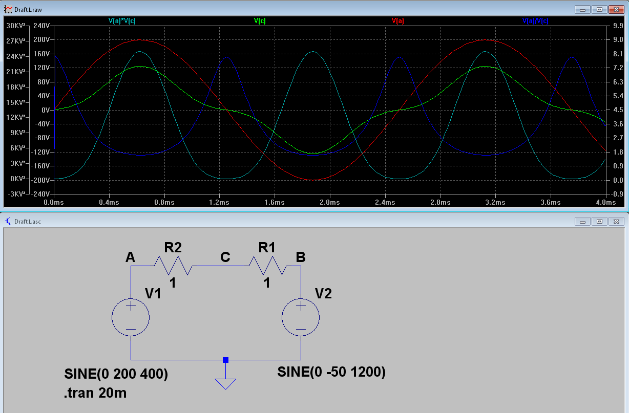

hast du etwas mit 1200Hz in der nähe? kannst du zwei dieser widerstände in serie an 230V/50Hz hängen? f(x)=170*sin(400*x)-20*sin(1200*x) sg clemens
Gemessen wird über einen 0.1 Ohm Shunt, daher ist der Stromverlauf ziemlich authentisch. Wie zoggl schon richtig erkannt hat, ist die dritte Oberwelle stark ausgeprägt (z.a. 15% der Hauptwelle). Bei 50 Hz hat man das gleiche Ergebnis. Die Kurvenform ist frequenzunabhängig, womit Induktive-, Kapazitiv-e und Nachheiz-Efekte ausgeschlossen werden können. Bei niedrigerer Betriebsspannung wird die dritte Oberwelle kleiner (prozentual zur Hauptwelle), was mich in der Behauptung bestärkt, dass der Widerstand Spannungsabhängig ist. Nur warum kann ich mir nicht erklären.
> Wahrscheinlich wird hier mit den wildesten > Spekulationen ein unspektakulärer Stromverlauf > besprochen, der von einem nicht-linearen > Stromwandler falsch wiedergegeben wurde... Mich hat der Stromverlauf auch zuerst an einen nichtlinearen Übertrager erinnert. Das passt aber nicht so richtig gut zu der Angabe von Hans: > Gemessen habe ich den Strom über einen 0,1 Ohm Shunt. Habe solche > Messungen schon oft gemacht, daher ist ein Messfehler ausgeschlossen. Es wäre interessant, den tatsächlichen Messaufbau kennen zu lernen...
Hans schrieb: > Gemessen wird über einen 0.1 Ohm Shunt, daher ist der Stromverlauf > ziemlich authentisch. Tja, was bleibt dann noch als Erklärung? Ein weichmagnetischer Heizdraht, der beim Nulldurchgang ummagnetisiert wird? Irgendein nichtlineares Schutzelement in der Heizspirale, das man von außen nicht sieht? (Aber was/wie sollte man an einer Heizspirale schützen wollen...)

So, der Übersichtlichkeit wegen: der Widerstand bildet immer diese signalform, egal ob bei 400 oder 50 Hz. Gemessen wurde über einen 0,1 Ohm widerstand. Der Widerstand ist ein PTC. Der Messshunt ist nicht oxidiert. ich bin der meinung, dass ein PTC halbleiter effekte zeigen kann und das ebens hier schön demonstriert.
OK, zur Aufklärung, es ist in der tat ein Siliziumkarbid Heizstab. Dachte auch erst, dass der Stab nur als Winkelkörper für den Heizdraht dient. Da Siliziumkarbid kein idealer Widerstand ist sondern Halbleitereigenschaften aufweist, kann man denke ich damit die Verzerrungen erklären. Danke für die Antworten werde mich mal in das Thema einlesen.
