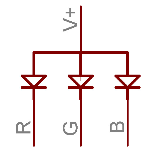

Hallo zusammen, ich möchte mehrere RGB LEDs (pro Farbe 1Watt) betreiben und über PWM dimmen. Spezifikationen der LEDs: Red: 2.5V ~ 3.0V, 350mA Green: 3.2V ~ 3.8V, 350mA Blue: 3.2V ~ 3.8V, 350mA Die drei Farben haben eine gemeinsame Anode. Mir ist es wichtig nicht zu viel Energie zu verheizen (daher möchte ich nicht einfach nur Vorwiderstände nehmen) und die Schaltung möglichst einfach halten. Ein in Reihe schalten der LEDs geht nicht, da sie eine gemeinsame Anode haben. Deshalb bleibt mir meiner Meinung nach nicht anderes übrig, als pro LED drei Konstantstromquellen zu bauen (für jede Farbe also eine separate Stromquelle). Nur frage ich mich, ob ich die drei Konstantstromquellen (pro LED) dann an der Anode der LED überhaupt verbinden darf, oder ob diese sich gegenseitig beeinflussen/stören würden (Oder kann sowas mit einem Entkoppeln über Dioden vermieden werden?). Insgesamt möchte ich vier LEDs betreiben, was einen LED-Strom von ca.4A ergeben würde. Ich kann nicht einschätzen, wie effizient die Schaltung ist, daher weiß ich nicht, wie viel Ampere mein (vermutlich) 12V-Netzteil liefern sollte. Reichen 12V/2A oder müssen es 12V/3A sein? Oder habt ihr gar eine ganz andere Idee, wie ich die LEDs viel besser betreiben könnte? Ich freue mich über konstruktive Reaktionen. Freundliche Grüße, Christian Artikel zu MC34063: http://www.mikrocontroller.net/articles/Konstantstromquelle_fuer_Power_LED

@ Christian (Gast) >Die drei Farben haben eine gemeinsame Anode. Was die Sache schwierig macht. >pro LED drei Konstantstromquellen zu bauen (für jede Farbe also eine >separate Stromquelle). Genau. >Nur frage ich mich, ob ich die drei Konstantstromquellen (pro LED) dann >an der Anode der LED überhaupt verbinden darf, Sicher. >Insgesamt möchte ich vier LEDs betreiben, was einen LED-Strom von ca.4A >ergeben würde. Ich kann nicht einschätzen, wie effizient die Schaltung >ist, daher weiß ich nicht, wie viel Ampere mein (vermutlich) >12V-Netzteil liefern sollte. Reichen 12V/2A oder müssen es 12V/3A sein? Die LEDs haben ~3,5V Flußspannung, macht bei 4A ~14W. Selbst bei miesen 50% Wirkkungsgrad sollten 12V*2A=24W als Quelle reichen. >Oder habt ihr gar eine ganz andere Idee, wie ich die LEDs viel besser >betreiben könnte? Du musst sie anders betreiben. Die Schaltreglerlösung aus dem Forum braucht (RGB)LEDs mit einzelnen Anschüssen. MFG Falk

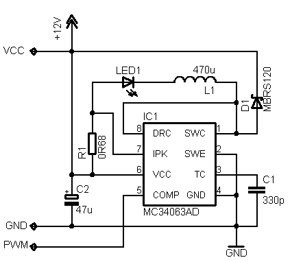

Falk Brunner schrieb: >>Nur frage ich mich, ob ich die drei Konstantstromquellen (pro LED) dann >>an der Anode der LED überhaupt verbinden darf, > > Sicher. [...] >>Oder habt ihr gar eine ganz andere Idee, wie ich die LEDs viel besser >>betreiben könnte? > > Du musst sie anders betreiben. Die Schaltreglerlösung aus dem Forum > braucht (RGB)LEDs mit einzelnen Anschüssen. Hallo Falk, ich danke für die Rückmeldung. Allerdings kann ich deine Aussage nicht nachvollziehen, darf ich die von mir gepostete Schaltung jetzt zum betreiben der LED verwenden, oder muss ich dies anders tun? Wenn ich die LEDs auf anderem Wege betreiben muss, dann gib mir bitte einen Tipp, wie dies am besten geht. So wie ich das sehe, wäre es am einfachsten über eine Konstantstromquelle bestehend aus ein, zwei Transistoren. Allerdings wird hier ja die nicht benötigte Energie am Transitor verheizt, was nicht nur extrem ineffizient wäre, sondern die Schaltung, bzw. die Bauteile auch unangenehm groß ausfallen lassen würde. Deshalb meine Idee mit dem Schaltregler als Konstantstromquelle. Nur bestätigst du einmal meine Frage, ob ich die Schaltungen an der Anode zusammenführen darf mit "sicher", sagst aber auch, dass ich die LEDs anders betreiben muss. Was denn nun? Wie kann ich die LEDs am sinnvollsten ansteuern? Ich freue mich über weitere Tipps :-) Freundlcihe Grüße, Christian
> ob ich die drei Konstantstromquellen (pro LED) dann > an der Anode der LED überhaupt verbinden darf, Nein, natürlich nicht. > Ich freue mich über konstruktive Reaktionen. +12V | +-|>|-+----+----+ | | | | | LED LED LED | | | | | Spule : : | | +-----+ | +--+ | | |-|I | | |S | |--+ +--+ | shunt | GND http://www.onsemi.com/site/pdf/PET2006_PET13_Ball.pdf
Hallo MaWin, da hast du mir ja einen interessanten Link geschickt, aber wenn ich das richtig verstehe, gibt es die Teile noch nicht zu kaufen, oder? Ich habe http://www.onsemi.com/PowerSolutions/product.do?id=CAT4109 bzw.: http://www.onsemi.com/pub_link/Collateral/CAT4109-D.PDF gefunden. Das macht ja eigentlich exakt das was ich brauche, hat leider nur 175mA pro Kanal. mfg, Christian
Außerdem stellt sich noch die Frage, woher man solche ICs beziehen kann.
