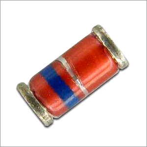

Moin, im Bild zu sehen ist ein Bauteil, welches ich nicht identifizieren kann... Ich habe davon 2 Stück auf einer Platine (ich möchte diese nachbauen). Es handelt sich um eine Verschaltung eines Optokopplers... Auch bei mir ist nur dieser blaue Strich zu sehen. Deshalb meine Fragen: - Was für ein Bauteil ist das - Welche Bauform ist das (ca. 3mm groß) - Welcher spezifikation entspricht das Bauteil (welchen Wert) Vielen Dank für Eure Hilfe Gruß Gregy

>Eine stinknormale Si-Diode. Die Seite mit dem Strich ist die Kathode.
Kann auch eine Schottky-Diode sein. Bauform sollte SOD87 sein.
MfG Spess
Sören Rauls schrieb: > - Welche Bauform ist das (ca. 3mm groß) minimelf (=SOD80C) http://de.wikipedia.org/wiki/MELF http://www.nxp.com/packages/SOD80C.html

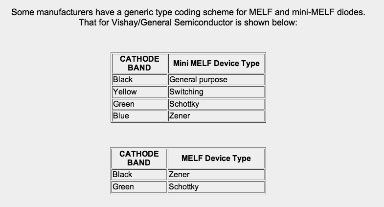

Mit der blauen Markierung könnte das eine Z-Diode sein. Ist aber nicht bei allen Herstellern gleich. Eine 1N4148 hat eine grüne Markierung (Schottky): http://www.reichelt.de/1N-UF-AA-Dioden/1N-4148-SMD/index.html?ACTION=3&GROUPID=2987&ARTICLE=18403&SHOW=1&START=0&OFFSET=16& Gruß John
Kommt aber ganz darauf an, ob der Hersteller sich daran hält. Am besten einfach ausmessen.
John Bauer schrieb: > Eine 1N4148 hat eine grüne Markierung (Schottky) Estmal ist eine 1N4148 keine Schottky, zweitens hat sie bei mir eine schwarze Markierung. Fazit: Die Farbe der Markierung ist wurscht. Z-Dioden können eine Spannungsangabe auf dem Glaskörper haben, müssen es aber nicht. Im Zweifel hilft ausmessen mit Schutzwiderstand 1kOhm in Serie.
Mit dieser Farbe sind es meist Z-Dioden. Aufgedruckt ist bei dieser Bauform und Z-Dioden nie etwas.
denke auch Z-Diode. Wenn du nachbauen willst, brauchst du doch eh die Schaltung. Zeichne sie also auf, und dann kommst du wahrscheinlich von allein auf den Typ. Wenn nicht, setz die Schaltung hier rein. Sollte nicht schwer sein.

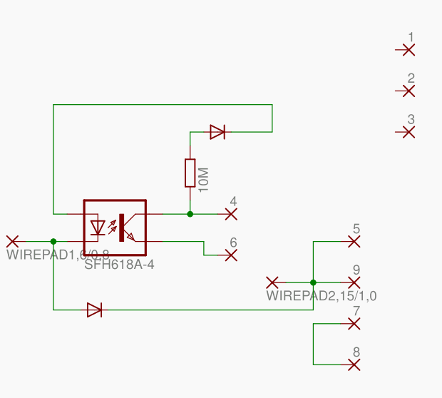

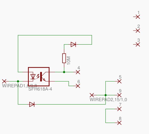

Moin, ich habe mal den Schaltplan eingestellt. Dazu muss ich allerdings noch ein wenig sagen: der Optokoppler im Schaltplan wird ersetzt durch einen PC81510NSZ0F. Die Platine wird an einen Sub-D9 Stecker verlötet (deshalb die einzelnen Pads). Danke für Eure Hilfe. Gruß
Hi, ich habe diese Schaltung von der Platine so erzeugt (erster Versuch). Ich habe nun auch endlich mal die notwendigen Infos bekommen um mein Layout anzupassen. Letztlich sind die Diode beide als Z-Dioden auszuführen und demnach in Sperrichtung zu verschalten... Dann müsste auch der Widerstand ein wenig kleiner gewählt werden... Wie gesagt, ich hatte mit im Vorfeld noch nicht so große Gedanken gemacht, ob das alles so Sinn macht... (sollte ich in Zukunft mal dran arbeiten ;-) ) Gruß
