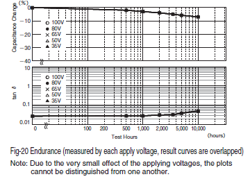

Elektriker schrieb: > Da die Ausfallrate bei Elkos aber von dem Verhältnis > Versorgungsspannung/Spannungsfestigkeit abhängt Ist das so? Ich dachte bisher, dass primär die Temperatur relevant ist.

Stefan ⛄ F. schrieb: > Ist das so? Nein, natürlich nicht. Ihre Nennspannung halten sie schon aus. Und ob bei höherer Spannungsfestigkeit der ESR höher oder niedriger ist, muss man auch im Datenblatt lesen. Allerdings ist er grösser, was bei gleichem ESR und Ripplestrom zu geringerer Temperaturerhöhung fuhrt, weil er die Leistung ja uber ein grösseres Gehäuse abführen kann, und geringere Temperatur bringt längere Lebensdauer, 10 GradC weniger verdoppeln sie.

MaWin schrieb: >> Ist das so? > > Nein, natürlich nicht. > > Ihre Nennspannung halten sie schon aus. Ok - habe mich vielleicht nicht ganz richtig ausgedrückt. Selbstverständlich gehen die nicht sofort kaputt wenn man sie bis zur Spannungsfestigkeit betreibt. Aber zum Thema verfügbarkeit / Ausfallrate gibt es ja auch ein paar Infos im Netz... (Zitat Anfang) Aluminum electrolytic The major failure modes and parameter drift are caused by chemical reactions, so the Arrhenius law applies. In other words, reducing the operating temperature by 10° C will result in a doubling of lifetime. Deviations from this law may occur at lower temperatures and manufacturers’ specifications or application notes will provide this data. Regarding operating voltage, MIL-HDBK-217 on reliability predictions states that failures decrease by half for each 20% of voltage derating, for example an operating voltage of 40 V when using a capacitor rated 50 V maximum. The effects of temperature and the effects of voltage are interrelated to some extent, and a formula for lifetime prediction is: (Zitat Ende / Quelle https://electronics360.globalspec.com/article/17742/factors-affecting-capacitor-reliability) Der Einfluss der Temperatur ist um einiges größer - nur leider ist die Temperatur schlechter kontrollierbar. Und höhere Spannungsfestigkeit -> größere Bauform -> niedrigerer ESR -> niedrigere Temperatur kommt dann noch dazu (zumindest meistens) Aber wie schon geschrieben - alles nur wenn Bauraum / Geld für Mehrkosten zur Verfügung steht und eine hohe Verfügbarkeit wichtig ist. Bei einem Smartphone gibt es halt andere Prioritäten...

Elektriker schrieb: > Der Einfluss der Temperatur ist um einiges größer - nur leider ist die > Temperatur schlechter kontrollierbar. Das sehe ich aber anders. Man kann jedes Gerät mit moderatem Aufwand auf unter 40°C kühlen. Aber wenn man alles immer möglichst klein baut, fehlt einem natürlich der Platz für vernünftige Lüftung oder weiter gehende Maßnahmen. Außerdem wollen die Hersteller nicht, dass ihre Geräte länger als 2 Jahre durch halten. Ich kann nur den Hobbybastlern raten sich nicht auch von dem "möglichst klein" Virus anstecken zu lassen.

Elektriker schrieb: > Ich versuche einen Faktor 2 (oder besser) zwischen Nennspannung und > Spannungsfestigkeit zu wählen somit wäre also 25V / 35V meine Wahl > (natürlich nur wenn Platz ist). Das ist Blödsinn. Die Lebensdauer von Elkos hängt nicht von der Spannung ab, solange die unter der Nennspannung liegt. Die meisten vertragen kurzfristig auch +10% ohne Probleme. Im Diagram von Nippon-Chemie überlappen sich die Kurven mit unterschiedlicher Betriebs-Spannung - kein Unterschied. Wenn du wirklich auf Lebensdauer schauen musst, dann nimm keine Elkos, oder zumindest welche mit der richtigen Chemie. Aber mal ehrlich, Firmen die so designen gibt es (im Konsumerbereich) nicht lange... Gruss, Udo

"Zehn Grad weniger hält doppelt so lange". Diese Faustformel passt für Elkos relativ gut, unabhängig vom Hersteller. Die Lebensdauer bei oberer Grenztemperatur steht im Datenblatt. Wer es ganz genau wissen will nimmt das Rechenblatt des Herstellers und gibt da sein Lebensdauer-Lastprofil (mission profile) ein. Also wieviel Stunden bei welcher Temperatur und welchem Ripplestrom.
