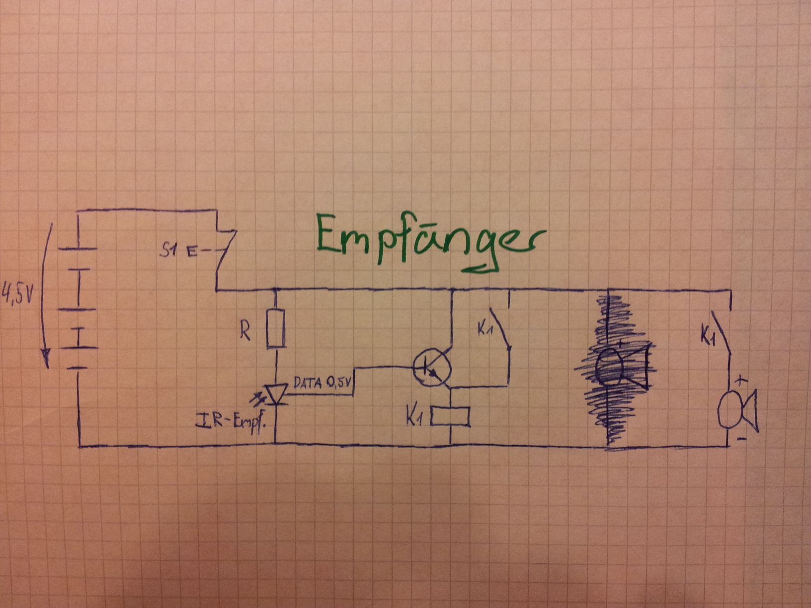

Guten Abend die Damen und Herren, In der Berufsschule kann soeben jeder ein Elektronik Projekt selber auswählen und erstellen. Ich habe mich für eine Infarot Lichtschranke entschieden. Eigentlich wollte ich nur wissen ob die Aufgabe so zu realisieren ist bzw. ob die ganze Schaltung funktionieren würde.. Den Sender und den Empfänger habe ich jeweils auf eine Platine gesetz, damit ich frei die Distanz einstellen kann. Nun zum eigentlichen Problem: Beim Sender habe ich mich ein wenig informiert, wie ich 38Khz kriege und bin auf die Variante mit dem NE555 gestossen nun frage ich euch, ob dass so machbar ist. Beim Empfänger habe ich noch eine andere Frage, und zwar wenn der IR Empfänger unterbrochen wird, ist der DATA Ausgang high dies bedeutet er hat eine Ausgangs Spannung von 0,5V.. Reicht das um den Transistor anzusteuern? wenn Ja, was käme da für einen Transistor in frage? Würde mich über eure Hilfe bzw. Antworten freuen :) Liebe Grüsse aus der Schweiz
Hi, Sender: ------- Also bis auf den Vorwiderstand der IR-Diode sollte alles funktionieren. 12 Ohm als Vorwiderstand kommen mir relativ klein vor. Welche Diode möchtest du denn verweden? Empfänger: ---------- Da bei deiner Schaltung der Transistor in Kollektroschaltug betrieben wird, brauchst du min. 0,6V + U_Relais, damit dein Transitor richtig durchschaltet. Besser wäre es, du betreibs den Transistor in Emitterschaltung. Alleridings müsstes du dann die Spannung von der IR-Diode immer noch verstärken. Dazu könnte man z.B. einen Operationsverstärker verwenden. Was ich allerdings noch nicht verstehe ist, warum du mit dem NE555 ein Rechtecksignal erzeugst?

Daniel Gerber schrieb: > Beim Empfänger habe ich noch eine andere Frage, und zwar wenn der IR > Empfänger unterbrochen wird, ist der DATA Ausgang high dies bedeutet er > hat eine Ausgangs Spannung von 0,5V.. Den Teil verstehe ich nicht. Auf der einen Seite erzeugst du dir auf der Senderseite ein 38kHz Trägersignal, was ja an sich völlig in Ordnung und super ist. Auf der anderen Seite, dürftest du nicht mitbekommen haben, dass es für 38kHz spezielle IR-Empfänger gibt, die TSOP, die genau auf diese Frequenz abgeglichen sind und ein IR-Signal nur dann zulassen, wenn es diese Frequenz hat. Die liefern aber keine 0.5V sondern ganz normal 0 .. 5V. Scheinbar hast du hier nur einen IR-Transistor benutzt, wenn du in Wirklichkeit einen TSOP einsetzen solltest, wodurch sich dann auch dein weiteres Problem mehr oder weniger in Luft auflöst.
Genau, Sender und Empfänger passen nicht zusammen, was die Vermutung nahelegt dass du dir diese Schaltungen nicht selber ausgedacht hast, sondern irgendwo was gelesen hast und abgezeichnet hast. Niemand erstellt auf der Senderseite eine 38Khz Modulation und sieht dann am Empfänger keine Demodulation sondern direkt ein Relais vor.

Hallo miteinander, Erstmal vielen Dank für Eure Antworten. Der Empfänger ist der SFH 5110 von Osram, der reagiert nur auf 38Khz deshalb habe ich den Sender mit 38Khz betrieben. Hier noch der Link vom Empfänger: https://www.distrelec.ch/ishop/Datasheets/egSFH5110_Data-DE.pdf Ein Foto vom Aufbau kann ich nicht machen, da ich noch keine Teile hab. Die muss ich dann erst noch bestellen. MFG
Hi >Der Empfänger ist der SFH 5110 von Osram, der reagiert nur auf 38Khz >deshalb habe ich den Sender mit 38Khz betrieben. Das reicht aber wahrscheinlich nicht. Im allgemeinen vertragen solche Teile kein Dauersignal, weil die AGC dicht macht. Siehe Figure 3, S.5 MfG Spess
Daniel Gerber schrieb: > Beim Sender habe ich mich ein wenig informiert, wie ich 38Khz kriege und > bin auf die Variante mit dem NE555 gestossen nun frage ich euch, ob dass > so machbar ist. Grundsätzlich ja. Ich habe jetzt nicht nachgerechnet, ob Du die richtige Frequenz hast. Ausserdem sollte diese wegen der Bauteil- toleranzen auch einstellbar sein. Du musst auf jedenfall sicher- stellen, das Du auch den für 38kHz benötigten SFH-Typ benutzt. > Beim Empfänger habe ich noch eine andere Frage, und zwar wenn der IR > Empfänger unterbrochen wird, ist der DATA Ausgang high dies bedeutet er > hat eine Ausgangs Spannung von 0,5V. Nein, er hat eine Ausgangsspannung von Ub-0,5V. > wenn Ja, was käme da für einen Transistor in frage? Bei Deiner Schaltung ein PNP mit Emitter nach oben. Wozu soll der Widerstand vor dem SFH gut sein? Gruss Harald

Ja ich benutze dann den Empfänger für 38Khz bzw. ich bestell mir den :) Hmm.. auf Seite 1 steht ja Ausgang aktiv: "LOW" und auf Seite 3 steht ja bei Ausgang Low 0,5V Ausgangsspannung. Kannst du mir erklären wie du darauf kommst, einen PNP Transistor zu verwenden? Wird das Relais dann angesteuert wenn der Ausgang wie du gesagt hast -0,5V hat? MFG
Daniel Gerber schrieb: > Ja ich benutze dann den Empfänger für 38Khz bzw. ich bestell mir den :) > > Hmm.. auf Seite 1 steht ja Ausgang aktiv: "LOW" und auf Seite 3 steht ja > bei Ausgang Low 0,5V Ausgangsspannung. Und? Was interessiert dich der Eintrag bei 'Low', wenn es darum geht den HIGH Pegel zu ergründen? > Kannst du mir erklären wie du darauf kommst, einen PNP Transistor zu > verwenden? Weil der Transistor 'über' dem Relais sitzt
Daniel Gerber schrieb: > Ahja der Widerstand beim SFh ist dazu da, um den Strom zu begrenzen. Welchen Strom? Der SFH passt schon auf sich selber auf. Im Datenblatt steht, du darfst bis zu 6.3V anlegen. Also sorg dafür, dass du da nie drüber kommst und alles ist paletti.

Okay, wenn ich 4,5 V habe dann hat sich das ja erledigt :) also einfach noch einen PNP Transistor anstelle eines NPN's benutzen und der sollte dann schalten? MFG
Das sollte bei ziemlich allen integrierten IR Empfängern so sein, welche das Signal ähnlich stark vorverarbeiten wie die TSOPS. Wenn ein Dauersignal erlaubt wäre, könnte der Empfänger keine automatische Anpassung Verstärkung usw. mehr durchführen.
