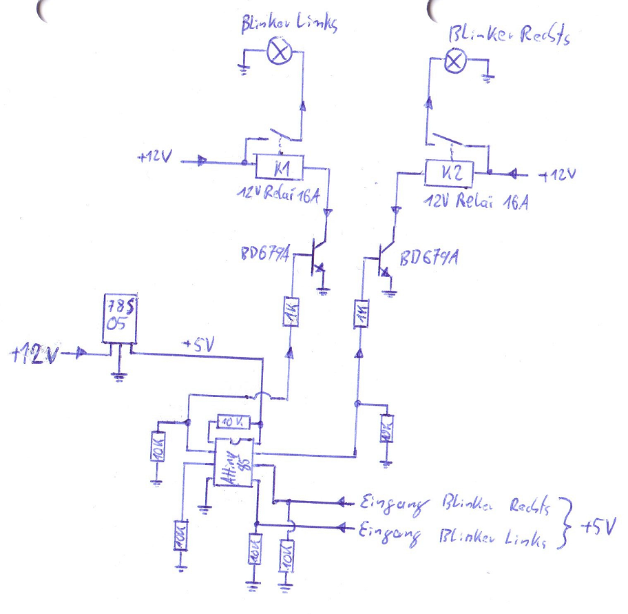

Guten Nabend ihr da draußen,
wie man es aus der Überschrift endnehmen kann geht es hier um eine
Blinkerschaltung mit einem Attiny85.
Die Schaltung:
Sie besteht aus dem Attiny85, zwei Transistoren, zwei Relais und paar
Widerständen.
PIN1 / RESET
PIN2 / PB3 - (+5V OUT) Transistor Blinker Links
PIN3 / Nicht Belegt
PIN4 / GND
PIN5 / PB0 - (+5V IN) Blinker Rechts
PIN6 / PB1 - (+5V IN) Blinker Links
PIN7 / PB2 - (+5V OUT) Transistor Blinker Rechts
PIN8 / VCC
Alle Eingänge wie auch die Basis der Transistoren wird mittels 10K auf
Masse
gezogen was auf der Zeichnung nicht zu sehen ist, aber auf der PCB sind
sie
eingebunden.
Liegt nun einer der beiden Eingänge auf +5V so schaltet der UC den
endsprechenden Ausgang im 1Hz Takt immer wieder auf +5V, der Transistor
schaltet das Relai und das Relai versorgt dann den Blinker.
Mein Problem:
Wenn mein Motorrad aus ist (nur Akku 12V) klappt alles ohne Probleme
aber sobald ich den Motor laufen lasse (Lichtmaschiene 13,7V) Blinkt das
Motorrad von alleine obwohl keine +5V anliegen. Die 5V werdenb mit hilfe
von einem 78S05 erzeugt.
Mfg Bqube
von H.Joachim S. (crazyhorse)
Mit der Vorlage da oben wird dir hier keiner helfen können...
Da muss schon ne richtige Schaltung her.
Du fängst dir Störungen ein, davon gibts im Kfz-Netz reichlich.
Kann die Stromversorgung sein oder auch deine Eingänge.

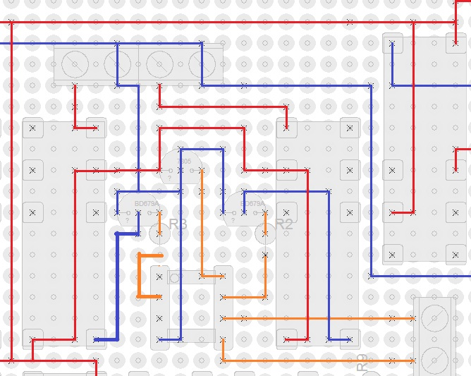

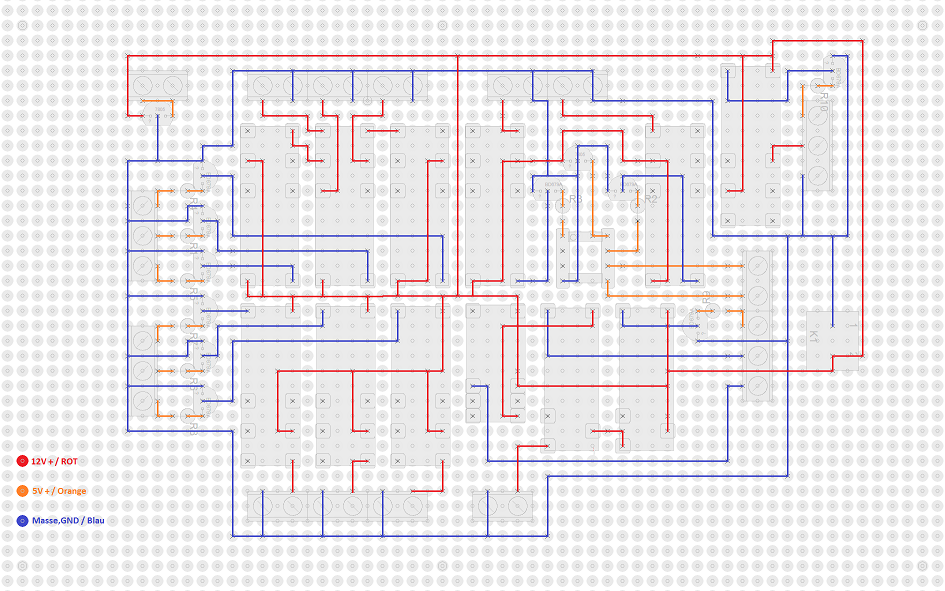

von Pierre G. (bqube)
So sieht die ganze PCB aus.. eine andere Zeichnung habe ich im Moment
nicht(Nicht wunder da fehlen Bauteile)
Wegen den Störungen hab ich mir auch schon so meine Gedanken gemacht
aber frag mich wo die herkommen ? Wie gesagt die 5V werden mit dem 78S05
erzeugt und der sollte auch bei Spannungsspitzen immer seine 5V haben.
Ich versuch es euch mal zu beschreiben.

von Christian K. (christian_rx7) Benutzerseite
Also irgendwie fehlen hier Freilaufdioden und Stützkondensatoren.
Christian
Mit Loch Master 3.0
http://www.abacom-online.de/html/lochmaster.html
Mfg Bqube
Mal wieder was konstruktives:
Klemme mal deine Tasterleitungen ab, dann siehst du schon mal ob die
Störungen von diesen kommen.
Hast du die Pins welche die Transistoren steuern wirklich als Ausgänge
eingestellt? Wenn du nur die internen PullUps schaltest, könnte dass für
die Transistoren zum einschalten reichen, fängt aber jede Menge
Störungen ein.
Abblockkondensatoren: je 100nF am Sannungsregler In, Out und direkt am
Controller auf den Versorgungspins.
Die Versorgung am Spannungsregler noch mit einem kleinen Elko (10-100uF)
stützen.
Viel Erfolg,
Christian

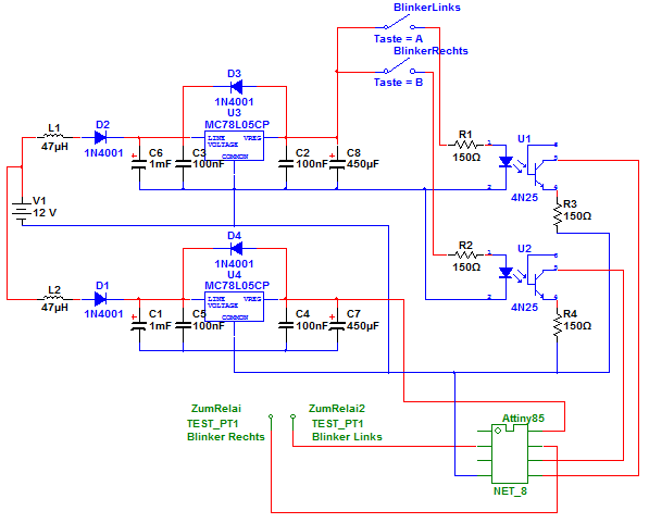

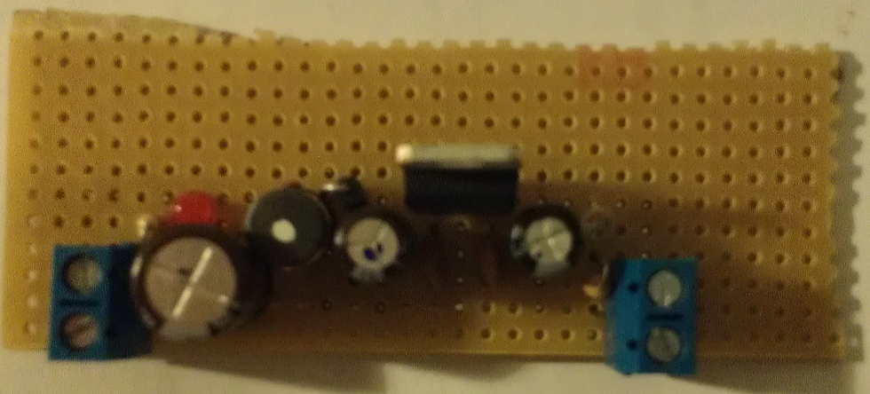

von datenschützer (Gast)
Sehr gut! Dann mal los:
- Dem Spannungsregler Kondensatoren laut Datenblatt verpassen.
- Eine Eingangsschutzschaltung wie in dse angegeben davor setzen.
- Dem µP einen 100nF Kondensator spendieren.
- Freilaufdioden über die Relais.
Hab ich was vergessen?

Ich hab die eingänge mal frei gelassen und siehe da die Blinker machen
sich nicht selbständig :) also muss quasi das Störsignal von den
Eingangsleitungen her kommen das da die Störsignale dem UC dazu
verleiten zu schalten ...
Mfg Bqube
Ja, beten, das die häufigen Störimpulse in der Elektroanlage
nicht trotzdem den Blinker killen. Und das man in diesem
Augenblick mit kaputten Blinker nicht gerade einem Auto
vor die Nase fährt, das nicht weiss das man abbiegen will...

Hast du denn sichergestellt bzw. gemessen, dass vom Blinkerschalter
wirklich 5V kommen?
Eher wird dieser gegen Masse schalten.
Wie dem aber auch sei, solltest du die Eingänge ebenfalls mit einem C
gegen Masse abblocken.
Otto
> wirklich 5V kommen?
> Otto
Von dem Spannungsregler kommen 4,95 V raus und an den Signalleitungen
kann ich bei geschlossenem Schalter 4.88 V Messen wie meinst du das mit
dem Kondensator ..? Soll ich einen genauso wie den 10K einbauen ?
Mfg Bqube
Na man hat eine Spur.
Ich würde folgendes an den Eingängen versuchen:
              1k
             ___
  >---------|_____|---------> uC Eingang
     | | 1k           ---
     | |              --- 100nF
Grundsätzlich würde ich eher Masse schalten und die Schaltung gegen 5
Volt machen. Was du zusätzlich noch versuchen solltes, ist eine Software
Tastenentprellung, wird auch Störungen unterdrücken.
Auch wenn du jetzt die Eingangsleitungen als Übeltäter entlarvt hat,
trotzdem alle anderen Tipps (Abblokkondensatoren, Freilaufdioden,...)
befolgen.
Christian

Grundsätzlich solltest du die Controllerversorgung (5V) nicht
(ungeschützt) nach aussen führen, denn bei einem Kurzschluss nach UB
raucht dir die ganze Schaltung ab.
Hast du den Blinkerschalter von GND auf +5V umgeklemmt?
Soweit mir bekannt ist, muss ein Blinker immer mit einer Ein-Phase
beginnen, damit unverzögert die gewollte Richtungsänderung erkennbar
ist. Eine zu lange Entprellung würde dies verhindern.
Der von dir verwendete Spannungsregler ist auch kein Automotive-Typ.
Gruss Otto

Also auf meiner Platine sind zwei Festspannungsregler der eine erzeugt
5V die zum LenkerSchalter gehen und der andere ist nur für den Attiny85
gedacht.
Das Motorrad war von der Elektronik her komplett schrott der vorbesitzer
hats richtig versaut wenn man die lichthupe betätigte ging der Motor aus
die LenkerSchalter also die Kontakte waren fest Oxidiert und so fing ich
an die Elektronik komplett neu aufzubauen.
Richtig ich hab ihn auf 5V umgeklemmt

Aber am Anfang von allem steht der Schaltplan. Dann kommt das Board, das
kann ja dann auch auf Lochraster sein. Aber ein Board ohne Schaltplan zu
erstellen ist irgendwie sinnlos.

Hab nun die 5V Spannungsversorgung komplett neu aufgebaut(Schaltplan
kommt noch) dank euch weiß ich nun warum auf den Platinen immer so viele
Kondensatoren verbaut sind :)
Aber was ich leider noch nicht durch google gefunden habe oder was mir
nicht eindeutig genug war woher weiß man was die drossel für einen wert
haben muss ?
Mfg Bqube

Ich bin nun ein stück weiter gekommen und wollte euch fragen ob die
schaltung so richtig wär. Sie trennt die Signale(Lenker Schalter) von
dem Attiny85.
Mfg Bqube
von Joachim D. (Firma: JDCC) (scheppertreiber)
Die Trennung macht keinen Sinn.
Wie gesagt, es geht auch einfacher. Schau Dir mal einen Schaltplan
von einem Mopped genauer an. Es geht wirklich VIEL einfacher ;)
von Bernd (Gast)
Quatsch, die Schaltersignale galvanisch abzukoppeln ist völlig in
Ordnung. Die Störungen koppeln über die Strippen ein.
von Bernd (Gast)
> dem Attiny85.
> Mfg Bqube
Der Ansatz ist Okt, die extra Spannungsregler sind aber unsinnig. Taster
mit 1k direkt auf die Optokoppler reicht.
>> dem Attiny85.
>> Mfg Bqube
Die Taster das sind die Schalter oben am Lenker für Links- Rechts
Blinken wusste nicht wie ich die sonst einzeichnen soll..
Habe die Schaltung wie oben aufgebaut und endlich hat es Funtioniert die
Störungen sind quasi weg :) hab aber zusätzlich noch eine Diode
eingefügt die dafür sorgt das eine Störungen vom Motorrad rahmen zur
schaltung über GND kommt.
Danke für die ganze Hilfe ich lade dann wenn der Plan komplett ist nen
Bild hoch.
Mfg Bqube
