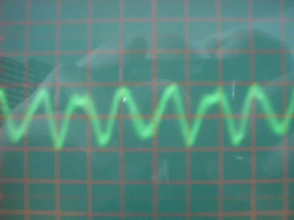

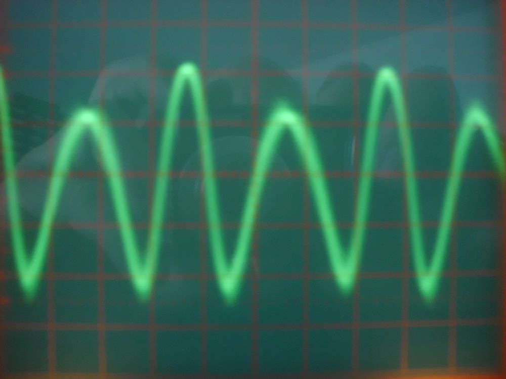

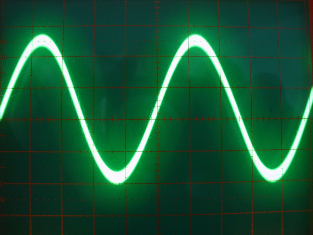

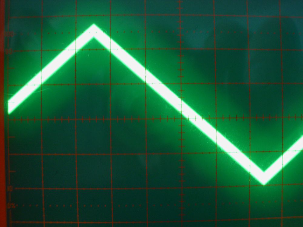

Hallo allerseits, vor dem Kauf des Generators kann ich nur warnen. Dieser ist für seriöse Messungen ungeeignet. Das Layout der Platine ist HF-untauglich und das Filter falsch ausgelegt. Die Signale habe ich mit dem Analog-Oszilloskop Tektronix 465B (60 MHz-Bandbreite) gemessen. Teils ist es recht schwierig auf die Signale zu triggern, deshalb die Bildunschärfe. Alle Aufnahmen sind mit der maximalen Amplitude am Geni gemacht. Dies sind die vier angefügten Bilder: 10 KHz Sinus 4.5 Vp/p. Bemerkung: Man sieht den breiten Trace, welcher durch die Überlagerung des Rippels zustande kommt. 10 KHz Dreieck 4.5 Vp/p. Bemerkung: gleich wie beim Sinus 10 MHz Sinus 2 Vp/p. Bemerkung: Dies ist natürlich kein Sinussignal. 1.4 MHz Rippel 0.4 Vp/p !!! Dieser Rippel überlagert alle Wellenformen und generiert auch das komische 10 MHz Signal. Bei der Rückfrage beim Lieferanten erhielt ich die Antwort: " der Fehler kommt mir bekannt vor, ein anderer Kunde hatte ein ganz ähnliches Problem, wenn auch nicht so stark ausgeprägt. Es stellte sich am Ende heraus dass eine schlechte Lötverbindung im Bereich des Rekonstruktionfilters Schuld war. Die Schaltung ist auf Fehler in diesem Bereich empfindlich. Möglicherweise ist es bei Ihnen auch der Fall."

Walter H. schrieb: > 1.4 MHz Rippel 0.4 Vp/p !!! Dieser Rippel überlagert alle Wellenformen ... bist Du sicher, daß es 1,4 MHz sind? Ich "messe" mit dem DS1052E ca. 14 MHz, ansonsten kann ich Deine Beobachtung prinzipiell bestätigen. Gruß Thomas
