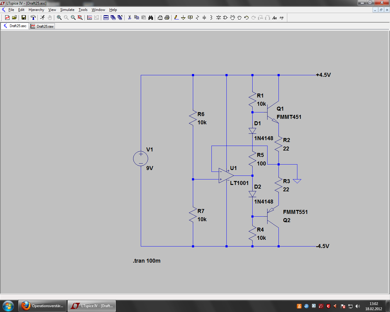

Ich bastle gerade mit einem Operationsverstärker. Für meine Schaltung benötige ich : +9v--------------------------- GND--------------------------- -9V--------------------------- Ich habe jetzt zwei Spannungsquellen, doch möchte ich für die fertige Schaltung nur eine Batterie verwenden. Kann man das irgendwie mit einer Schaltung lösen?

5V o------o---------o----------o +2,5V | | - | | | | 1kohm | | | - | | |/ o-------| | |> | | | o----------o GND | | | |< o-------| | |\ - | | | | 1kohm | | | - | | | 0V o------o---------o----------o +2,5V
Du sollst nicht eine Kopie aus dem verlinkten Thread posten sopndern DEINEN Aufbau. Deine Schaltung sieht garantiert nicht so aus. Du wolltest +9V / -9V. In deinem soeben geposteten Schaltplan stehen lediglich +2,5V / -2,5V. Welche Transistoren hast DU genommen, welche Spannungsquellen, welche Pins der Transistoren sind wo angeschlossen?
>Du sollst nicht eine Kopie aus dem verlinkten Thread posten sopndern >DEINEN Aufbau. Deine Schaltung sieht garantiert nicht so aus. >Du wolltest +9V / -9V. In deinem soeben geposteten Schaltplan stehen >lediglich +2,5V / -2,5V. DAS IST MEINE SCHALTUNG!!! Ich wollte +-9V Jedoch zum Ausprobieren fing ich mit +5V an. Also +-2,5V am Ausgang. Und Beide Widerständ mit 1 kohm
Welche Transistoren hast du genommen? PNP und NPN? Emitter-Kollektor richtig ansgeschlossen?
Florian Schuller schrieb: > DAS IST MEINE SCHALTUNG!!! Und hast du mal versuchsweise eine Diode eingebaut, damit die Transistoren ein bisschen Vorspannung bekommen?
Ich habe NPN-Transistoren verwendet und Emitter - Kollektor laut datenblatt anbeschlossen. Das mid der Diode werde ich versuchen. Danke für deine Hilfe.
Florian Schuller schrieb: >>Beitrag "30V zu +- 15V wandeln" > > Die Transistorschaltung funktioniert bei mir nicht. Was schliesst Du denn alles an Deiner "Masse" an? vielleicht reicht ja ein einfacher Spannungsteiler. Gruss Harald
Florian Schuller schrieb: > Ich habe NPN-Transistoren verwendet Na, na, na, bitte nochmal 'nen Blick aufs Schaltbild werfen! Es werden komplementäre Typen benötigt: 1 x NPN, 1 x PNP, Bsp. BC547/557.

Leute, die (beiden) Schaltungen aus Beitrag "30V zu +- 15V wandeln" sind einfach Scheisse... Das wird natürlich durch fehlerhafte Bauteilauswahl "Ich habe NPN-Transistoren verwendet und Emitter - Kollektor laut datenblatt anbeschlossen. " nicht besser. Bei der ersten Scahltung ohne Vorspannung zappelt die virtuelle Masse um 1.4V hin und her, bei der zweiten Schaltung geht irgendwas irgendwann kaputt weil die Vorspannung einfach zufällig ist und nicht zu den Transistoren passt.
Das sollte funktionieren. R5 dient zur einstellung des ruhestroms (kann auch 0 sein) Kondensatoren am ausgang nicht vergessen. Wiederstände haben toleranzen....
>Ich habe jetzt zwei Spannungsquellen, doch möchte ich für die fertige >Schaltung nur eine Batterie verwenden. Kann man das irgendwie mit einer >Schaltung lösen? http://tangentsoft.net/elec/vgrounds.html
