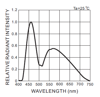

Noch ein kleiner Nachtrag zur Funktion weisser LEDs: Harald Wilhelms schrieb: > Weisse LEDs mischen blaues und gelbes Licht. Rot kannst Du da nicht > raus holen. Weisse LEDs sind UV-LEDs, die mit einem Leuchtstoff versehen sind. Der Leuchtstoff wandelt das UV-Licht in ein weitgehend kontinuierliches Farbspektrum um, das, genau wie das Sonnenlicht, alle Farbanteile enthält. Selbstverständlich kann man aus diesem Regenbogenspektrum auch rot "herausholen". Das kann man leicht an einem Prisma oder einem Beugungsgitter überprüfen. Als reflektierendes Beugungsgitter eignet sich übrigens jede gewöhnliche CD. Jörg
Jörg Rehrmann schrieb: > Weisse LEDs sind UV-LEDs, die mit einem Leuchtstoff versehen sind. Normalerweise werden keine UV-LEDs genommen, da sie unnötig teuer sind. Blaue tun es auch. > Der Leuchtstoff wandelt das UV-Licht in ein weitgehend kontinuierliches > Farbspektrum um, Schön wärs. Zwar hat es da in den letzten Jahren einige Fortschritte gegeben, aber zumindest die billigeren haben eine klare Grün- und Rotschwäche. Das sieht man deutlich, wenn man entsprechend gefärbte Gegenstände ansieht und deren Farbe mit der Farbe im Glühlampenlicht vergleicht. > das, genau wie das Sonnenlicht, alle Farbanteile enthält. Schön wärs. Träum weiter. > Selbstverständlich kann man aus diesem Regenbogenspektrum auch > rot "herausholen". Ja, aber normalerweise in einem so geringem Anteil, das es zu deutlichen Farbverfälschungen kommt. > Das kann man leicht an einem Prisma oder einem > Beugungsgitter überprüfen. Als reflektierendes Beugungsgitter eignet > sich übrigens jede gewöhnliche CD. Ja diese "Spektrometer für Arme" sind allgemein bekannt. Auch damit sieht man deutlich, das bei LEDs der blaue und gelbe Anteil dominiert. Gruss Harald
...als alter Astrobastler kann ich nur sagen: Zur 90°-Ablenkung ist ein Spiegel optisch besser und billiger als ein Prisma. Schau mal in der Bucht unter "Zenitspiegel"! Z.B. hier: http://www.ebay.de/itm/Zenitspiegel-1-25-Kunststoff-f-Einsteiger-Teleskop-/370520716270?pt=LH_DefaultDomain_77&hash=item5644c173ee
Harald Wilhelms schrieb: > Jörg Rehrmann schrieb: > >> Weisse LEDs sind UV-LEDs, die mit einem Leuchtstoff versehen sind. > > Normalerweise werden keine UV-LEDs genommen, da sie unnötig > teuer sind. Blaue tun es auch. Und die haben natürlich einen ausgeprägten Blau-Peak im Spektrum, was ja auch nicht so optimal ist. >> Der Leuchtstoff wandelt das UV-Licht in ein weitgehend kontinuierliches >> Farbspektrum um, > > Schön wärs. Zwar hat es da in den letzten Jahren einige Fortschritte > gegeben, aber zumindest die billigeren haben eine klare Grün- und > Rotschwäche. Das sieht man deutlich, wenn man entsprechend gefärbte > Gegenstände ansieht und deren Farbe mit der Farbe im Glühlampenlicht > vergleicht. Das unterscheidet dann eben billig-LEDs von hochwertigen LEDs für Beleuchtungszwecke. >> das, genau wie das Sonnenlicht, alle Farbanteile enthält. > > Schön wärs. Träum weiter. Ich habe nicht behauptet, dass das Spektrum der Verteilung eines schwarzen Strahlers entspricht. Dass es mehr oder weniger stark davon abweicht, ändert aber nichts daran, dass es weitgehend kontinuierlich und lückenlos ist, im Gegensatz zum "Weiss" von RGB-LEDs, das nur aus diskreten Spektrallinien besteht. >> Das kann man leicht an einem Prisma oder einem >> Beugungsgitter überprüfen. Als reflektierendes Beugungsgitter eignet >> sich übrigens jede gewöhnliche CD. > > Ja diese "Spektrometer für Arme" sind allgemein bekannt. Auch damit > sieht man deutlich, das bei LEDs der blaue und gelbe Anteil dominiert. Ich glaube kaum, dass man das mit dem ungeübten Auge so leicht erkennen kann. Jörg
Jörg Rehrmann schrieb: > Weisse LEDs sind UV-LEDs, die mit einem Leuchtstoff versehen sind. Guck dir mal im Datenblatt einer weißen LED das Spektrum an oder miss es aus. Da ist normalerweise nix mit UV. Der Peak liegt bei 450 nm, wunderschön im Bereich des blauen Lichtes.
Harald Wilhelms schrieb: > Ja diese "Spektrometer für Arme" sind allgemein bekannt. Auch damit > sieht man deutlich, das bei LEDs der blaue und gelbe Anteil dominiert. Wenn da jetzt bei 570 nm ein schmaler Peak zu sehen wäre, könnte man von dominantem Gelb sprechen. Das ist aber bei weitem nicht so. Die tönung des Weißlichtes ergbit sich aus dem Verhöltnis vom blauen Peak bei 460 nm und dem langwelligeren breiten Licht. Man vergißt immer leicht, dass das Auge auch nur drei Sensortypen für das Farbsehen hat, denen es egal ist, ob der Lichtreiz von drei schmalen Linen oder einem Kontinuum kommt. Kritisch wird es, wenn aus schmalen Linien zusammengesetztes Licht für Beleúchtung von Materialien eingesetzt wird, die ihrerseits wieder stärkere Strukturen im Reflektionsspektrum haben. Dann kommt es zu Veränderungen des Farbeindrucks im Vergleich zu Licht von der Sonnen oder einem Schwarzen Strahler.
