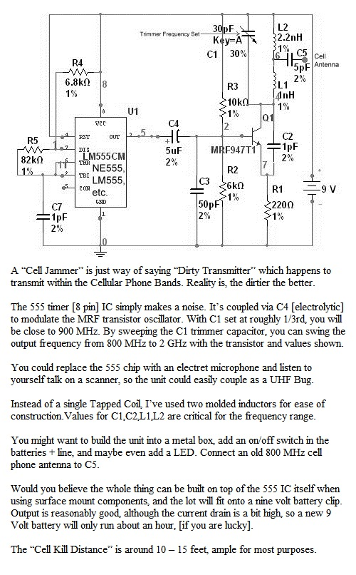

Hallo zusammen, Für ein Projekt bin ich auf der suche nach bestimmten bauteilen, die ich sonst nirgendwo finden konnte und ich deswegen um eure hilfe bitte. Gesucht wird folgendes: 1 x Elektrolythkondensator mit 5uF 1 x Transistor MRF947T1 1 x Spule mit einer Induktion von 1 nH 1 x Spule mit einer Induktion von 2.2 nH Ich wäre sehr dankbar wenn ihr mir helfen könntet, diese bauteile zu finden. MFG Denis

Danke, aber Ich wollte die teile gerne auf na lochraster anbringen , und da kann ich mit SMD bauteilen nichts anfangen, da ich auch keine smd löterfahrung habe ^^ Um genauzuseion handelt es sich bei dem Projekt um einen Cellphone Jammer den ich zur TESTZWECKEN bauen will. Ich hab den plan mal mit angehängt.

Klaus De lisson schrieb: > ...aber ich würde mal mit einem BC 107C... Ööööhhm: der MRF947T1 hat eine Transitfrequenz von nicht weniger als 8 GHz... Denis schrieb: > Ich wollte die teile gerne auf na lochraster anbringen Im 800 MHz-Bereich: sportlich! ;-) Soll der halbwegs zuverlässig stören, könntest Du Dich im dead-bug-style üben. Ein Beispiel: http://cappels.org/dproj/bandswitchtestosc/bs_test_oscillator.html Oder google 'mal nach des seeligen Meisters Jim Williams Kreationen in dieser Disziplin.

Denis schrieb: > Danke, aber Ich wollte die teile gerne auf na lochraster anbringen , und > da kann ich mit SMD bauteilen nichts anfangen, da ich auch keine smd > löterfahrung habe ^^ 1nH ist rund 1mm Leitung. Und mit Lochrasterkarten im UHF Gebiet unterwegs sein kannst du schlicht vergessen. Und wie andere schon sagen die Bundesnetzagentur stellt dir das Messequipment gerne gegen einen kleinen Unkostenbeitrag zu verfuegung.

Die Schaltung wird nicht funktionieren.
Egal mit welchem Bauteilen, weder mit den genannten
exotischen, noch mit den vollkommen ungeeigneten die
hier technisch Unerfahrene beitragen die auch nur mal
was sagen wollen.
Du bist im Internet irgendwelchem Humbug aufgesessen.
Die Schaltung wird auf Lochraster sowieso nicht funktionieren,
denn 1nH ist 1cm Draht,
und selbst wenn sie erfolgreich auf einer hochfrequenztechnisch
optimal ausgelegten Platine aufgebaut wird und schwingt,
wird sie den Handyempfang nicht stören.
Das ist so ähnlich wie Bauanleitungen für Atomkraftwerke
im Internet - da fehlt dann auch so ein kleines Detail.
Nur die Allerdümmsten fallen auf solche Pläne rein.
