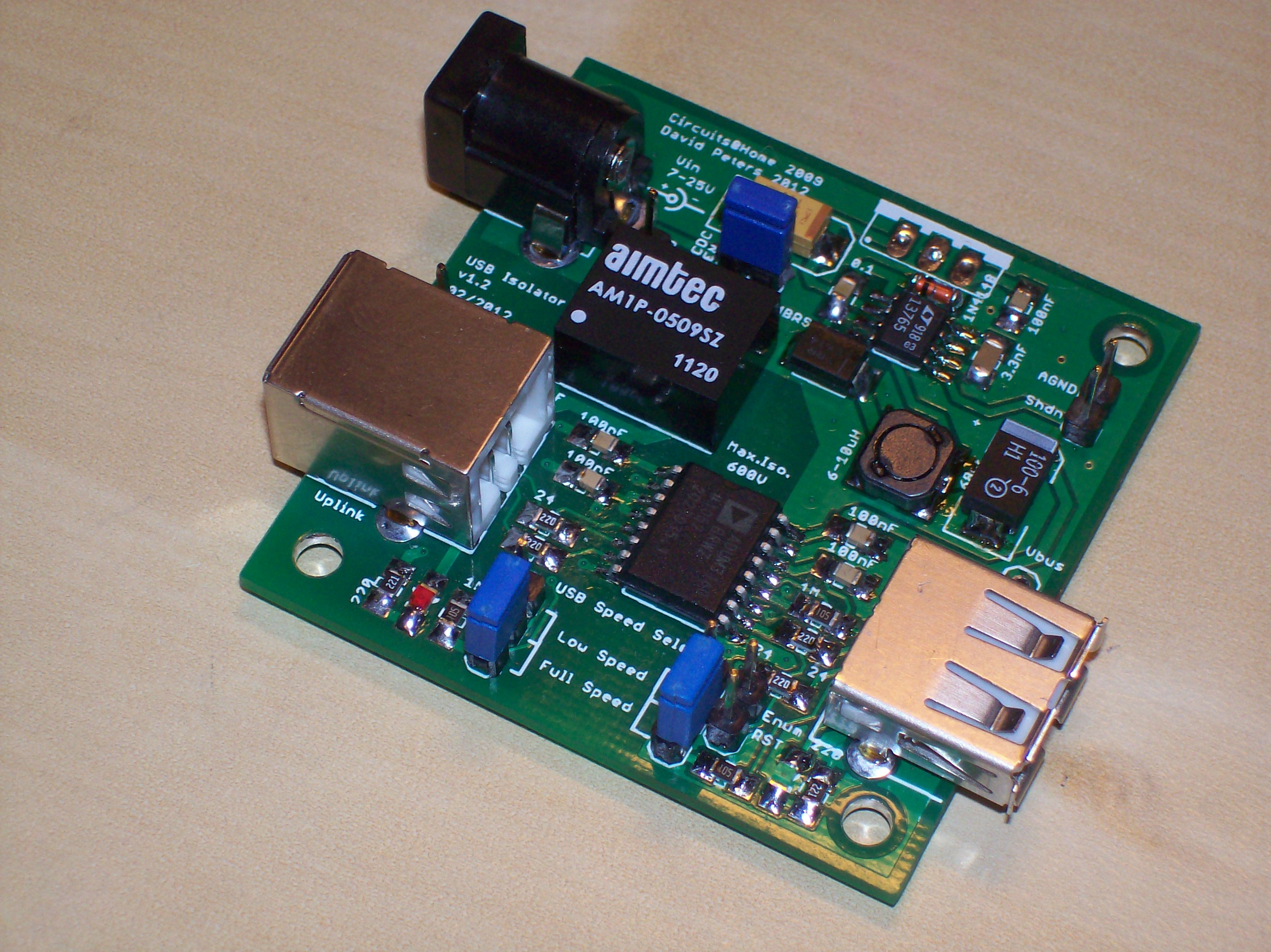

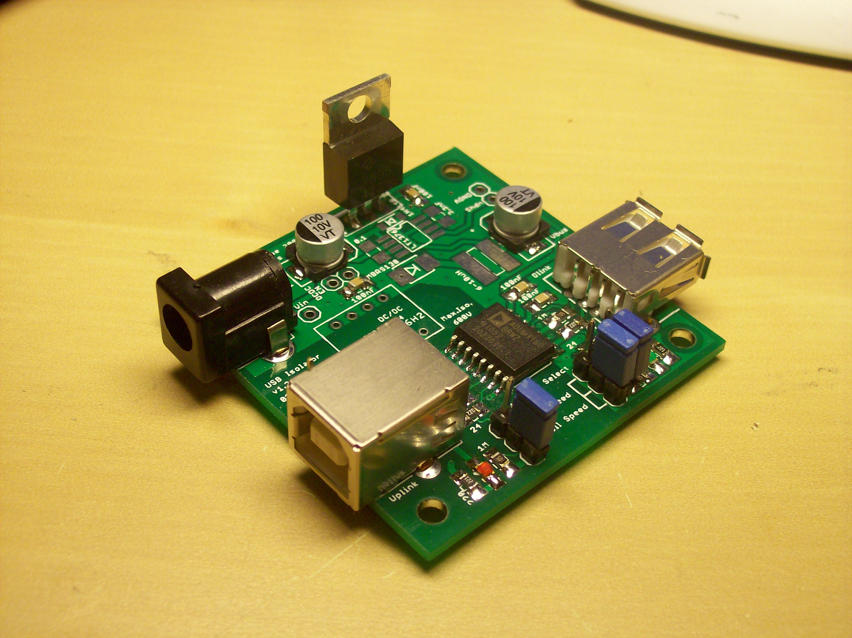

von David P. (chavotronic)
...Auf Basis des ADuM3160/ADuM4160
Sekundäre 5V können entwder extern angeschlossen werden, oder über einen
DCDC Wandler.Optional kann ein 7805 Regler oder Schaltregler auf Basis
des LT1376 bestückt werden. Die Isolationsbreite den Flächen beträgt
6mm.

von holy (Gast)
@ David P.
Es sieht so aus, als wenn zwei oder drei Deiner 100nF-Kondensatoren
kalte Lötstellen haben.
Danke für den Tipp, ich werds nochmal prüfen. Pads sind für 1206
ausgelegt , ich habe aber mit 0805 bestückt..

Hier eine Ansicht der Platine mit bestücktem Schaltregler. Die Flache
Seite zeigt in Richtung DC Buchse.
von Andreas A. (elw-2)
Wie ich sehe hast du 22Ohm genommen, ok geht also :)
Was hast du für Dioden und für eine Spule von reichelt genommen??
Der Kondensator am Ausgang sieht aus wie eine Tantal 100µ mit 10V.
PS:
Wofür ist eigendlich ENUM und RST??
RST könnte Reset sein, aber ENUM??
Enumeration Reset wirst du evtl brauchen, wenn dein Gerät nach dem
Einstecken nit richtig erkannt wird . Dann kurz mit einem Jumper die
beiden Pins verbinden, und wieder öffnen. Dies sollte dann helfen das
Gerät richtig zu erkennen. Selbst habe ich es aber noch nie gebraucht.

Andreas A. schrieb:
> War schon am überlgen was für eine Spule da wohl reinpasst.
Es ist nicht das einfachste die Spule einzulöten (Pad sehr kurz und
müsste eigentlich mit Reflow gelötet werden), aber machbar wie du auf
meinem Foto siehst. Vielleicht findest du eine Spule die einen tacken
kleiner ist.

von Lehrmann M. (ubimbo)
Das reinste Lötzinngrab ist das ...
Mal davon abgesehen dass mich deine Meinung (absolut) nicht
interessiert, haben die Menschen ihre Platine ungelötet erhalten, und
konnten sie so nach eigenbelieben mit Lötzinn einkleistern, oder auch
nicht.

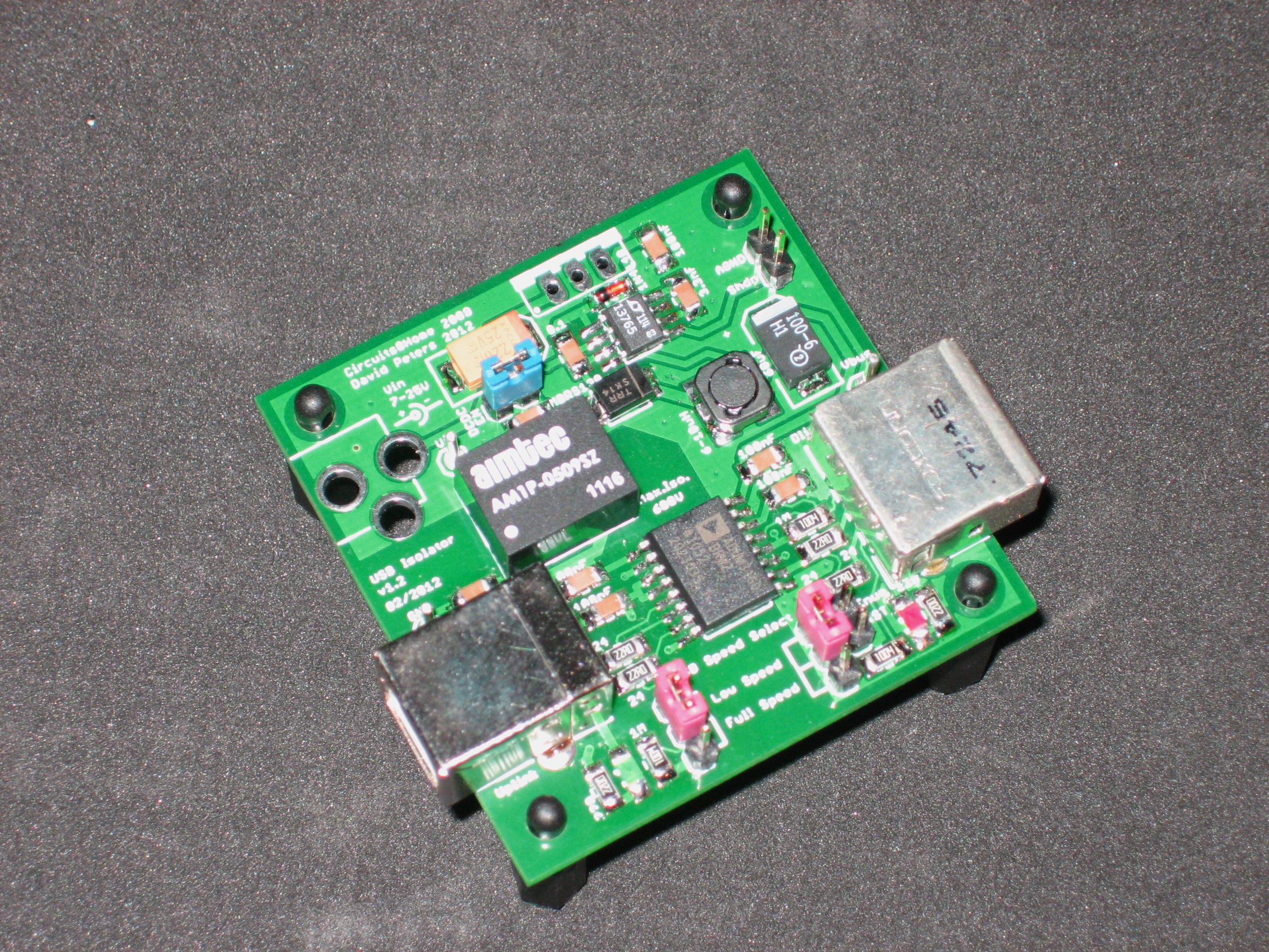

Hier ist übrigens auch mal meine Lötzinngrabstätte :D
Ich finde fürs erste mal SMD löten sieht das richtig gut aus!
Der ein oder andere Widerstand oder Kondensator könnte nächstes mal ein
bisschen weniger Lötzinn vertragen, aber im großen und ganzen hätte ich
mir das schlimmer vorgestellt, vor allem das mit den ICs, aber mit einer
feinen Lötsitze und mit feinem Lötzinn geht das auch erstaunlich gut!
PS:
Und es funktioniert natürlich auch!
Das einzige was noch fehlt ist die DC Buchse, die war leider nicht
lieferbar, aber mit dem DC/DC Wandler klappt das auch ganz gut, solange
man keine Panzer starten will :)

Tolle Lötzinngrabstätte Andreas, sieht doch ganz gut aus! :)
Danke für die Blumen :)
