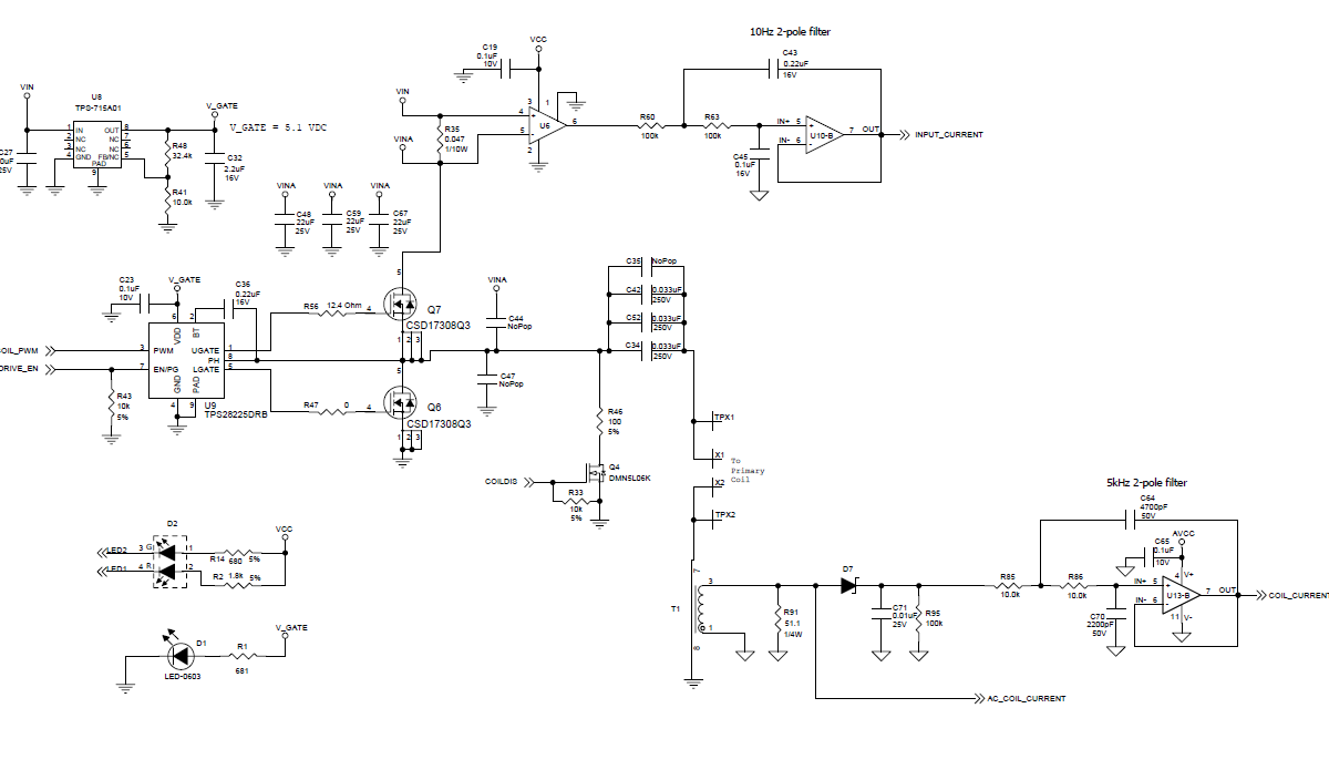

Sorry! Kleiner Tippo meinerseits. ca. 1000mA sollen am Ausgang zur Verfügung stehen, nicht 100mA! Trotzdem versteh ich dann das mir vorliegende Entwicklungs-Kit BQTesla150LP von Texas Instruments nicht! Dieses Kit ist extra für die Einarbeitung in das Thema der induktiven Energieübertragung konzipiert und schafft ungefähr die gesuchte Leistung. Trotzdem wurde hier Primärseitig eine Halbbrücke aus 2 N-Kanal MOSFETS(CSD17308Q3), die dauerhaft bis zu 13A vertragen, und einem 4A Treiberbaustein (TPS28225DRB) aufgebaut. (den Schaltplan hab ich angehängt. Bauteile U9, Q7 und Q6 beachten.) Deshalb auch meine Suche nach einer Halbbrücke in dieser Größenordnung. Hatte mich nämlich nur Interessiert, ob es diese drei Bausteine als Alternative nicht auch bereits "fertig" in einem Gehäuse gibt. Prinzipiell war der Plan, sich an diesem im Schaltplan gezeigten Schaltungsaufbau um die Sendespule herum zu Orientieren. Der Rest, wie Kommunikation von Empfänger zum Sender, den dieses Entwicklungs-Kit anbietet ist unrelevant.
Kleiner nachtrag: Die Sendespule ist im Schaltplan leider nicht zu sehen. Sie ist zwischen X1 und X2 angebracht und hat eine Induktivität von 24uH.
@ Christian Carl (Gast) >Sorry! Kleiner Tippo meinerseits. ca. 1000mA sollen am Ausgang zur >Verfügung stehen, nicht 100mA! Ändert an meiner Aussage nichts. >Trotzdem wurde hier Primärseitig eine Halbbrücke aus 2 N-Kanal >MOSFETS(CSD17308Q3), die dauerhaft bis zu 13A vertragen, und einem 4A >Treiberbaustein (TPS28225DRB) aufgebaut. Naja, die wollen ja auch die ICs von TI vermarkten. >Deshalb auch meine Suche nach einer Halbbrücke in dieser Größenordnung. Such mal nach fertigen H-Brücken, siehe H-Brücken Übersicht. >Der Rest, wie Kommunikation von Empfänger zum Sender, den dieses >Entwicklungs-Kit anbietet ist unrelevant. Was umso mehr für den Herrn Royer spricht. Aber mach mal. MFG Falk
