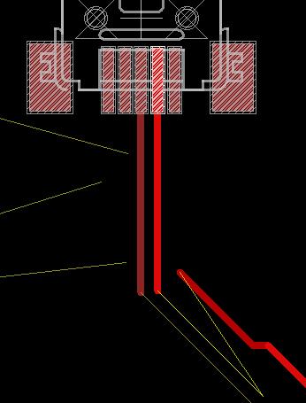

Hallo Leute, ich weiß nicht genau, aber ich glaube seit der Version 6 komme ich nicht mehr richtig mit dem Routen zurecht. Der Fang der Luftlinie funktioniert überhaupt nicht mehr. Wenn ich früher eine Route verlegt habe ist die Luftlinie immer automatisch zu dem am nächsten liegendem Wire gesprungen und hat auch gleich die Stelle gefangen. Ich brauchte nur einmal clicken und die Verbindung war ok (mit dem Bing Sound). Jetzt funktioniert der Fang nicht mehr und wenn ich dann clicke um die Route zu schließen akzeptiert Eagle das erst beim zweiten Click (ohne Bing) und lässt dann sogar meistens noch eine Miniluftlinie übrig. Wüste nicht, dass ich was anders mache seitdem. Oder hat sich mit dem Update irgend eine Einstellung verändert? Danke schon mal.

Diese Probleme hab ich schon die ganze Zeit mit der V5.x auch. i.d.R. muss man die Leitungen bzw. Luftlinien erst aufrippen bevor man sie so wieder anstaendig verlegen kann, eventuell hilft auch das Ratsnest weiter.
Habe genau dasselbe Problem, auch erst seit Version 6. Ein vorheriges Ratsnest löst es bei mir fast immer. Nervt aber. Denn bei der 5er trat es bei mir nicht auf. gruß cyblord
Deine Luftlinien im Bild zeigen ins Nirvana. Mach erstmal ein Ratsnest.
>Deine Luftlinien im Bild zeigen ins Nirvana. Mach erstmal ein Ratsnest. Nicht ins Nirvana - nur auf die blaue Seite. >eventuell hilft auch das Ratsnest weiter. Ja das hilft schon. Aber das kann es doch nicht sein, nach jedem Schritt ein Ratsnet zu machen!? Habe heute im Laufe des Tages gemerkt, dass es bei einigen Wires wie gewohnt funktioniert.

Nee, ist wohl noch n Bug. Aber bei mir tritt das immer nur beim ersten Benutzen des Route-Befehls auf, also, wenn ich von nem anderen Befehl auf routen schalte. Daher fange ich die Leiterbahn erst an und breche diese dann mit ESC ab. Dann kann ich richtig loslegen, und auch alle anderen Signale haben wieder die Autooptimierung und den Fang. ...bis ich wieder nen anderen Befehl brauche, dann muss ich die erste Leiterbahn wieder abbrechen um den Fang zu aktivieren. Grüße Sebastian

Carsten M. schrieb: > Verstehe bloß nicht warum die Jungs das nicht mit der Version 6.1.0 > abgestellt haben? Gibt es denn einen Bugreport?
der Hirte schrieb: > Gibt es denn einen Bugreport? Ja, den gibt es, in der Beta Version 6.1.2 ist das auch bereits gefixt. Da es aber noch ein Beta 6.1.3 geben wird, musst Du auf das Releaee der 6.2 noch etwas warten.
