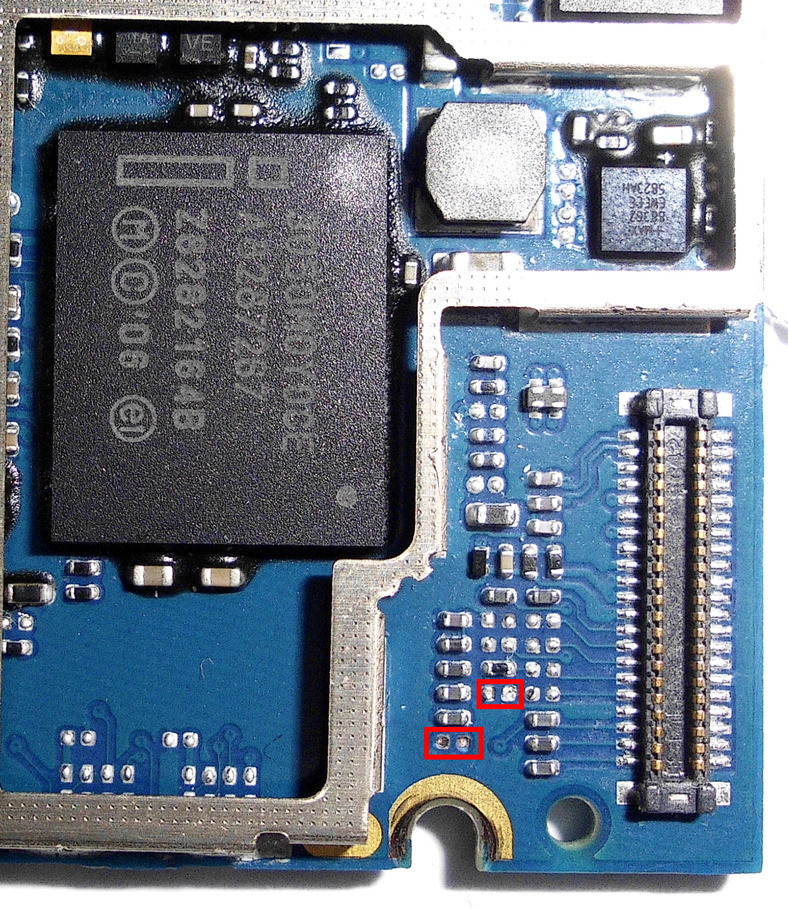

Hallo! Habe hier ein Iphone 3G 8GB, was ich einfach nicht gangbar gemacht kriege. Es lädt nicht mehr und wird weder von iTunes noch von Windows erkannt. Auch Programme wie redsn0w, TinyUmbrella o.ä. finden es nicht. Starten tut es aber problemlos, man kann es auch einwandfrei bedienen. Hier im Forum habe ich bereits ähnliche Fälle gefunden, wo auf ähnlichen Modellen ähnliche, aber andere Teile ebenfalls gefehlt haben. Ich hoffe mal ihr könnt mir helfen. Die Frage ist konkret wie die Bauteile heißen die ich rot eingerahmt habe und durch welche ich die ersetzen sollte. Super wäre natürlich auch zu wissen wo ich die herkriege. Vielen Dank im Voraus! Stefan
Die Chance, dass dort Widerstände oder Kondensatoren fehlen ist groß. Aber es wird schwierig diese Bauteile ohne Schaltplan oder Vergleichsgerät zu ersetzen.
Ich würde mal sagen die Bauteile sind dein kleineres Problem. Für mich sieht das so aus als wäre da was unter und neben dem "schwarzem Rechteck" Verkokelt oder is das eine Art vergussmasse ?
Abgebrannt schrieb: > Verkokelt oder is das eine Art vergussmasse ? Vergussmasse. Einen Schaltplan nebst Bestückungsdruck des iPhone 3G findet man recht schnell im Internet. Ich habe da mal für Dich nachgesehen und folgendes herausgefunden: Die fehlenden Bauteile heißen R240_AP (rechts) und FL10_AP (links). R240_AP ist ein 1 MOhm-Widerstand, 1%, 1/20W in Bauform 0201. Der ist als Pulldown mit dem Signal DOCK_TCK verbunden. FL10_AP ist eine Drossel, durch die das linke Line-Out-Signal mit dem Dock-Stecker verbunden ist. Im Schaltplan ist die etwas merkwürdig mit "240-OHM-0.2A-0.8-OHM" beschriftet. Die fehlende Drossel sorgt nur dafür, daß der linke Audiokanal nicht über den Dock-Stecker ausgegeben werden kann. Das ist auch gut so, da man erkennen kann, daß die Lötpads abgerissen sind und ein Ersetzen daher schwierig sein dürfte. Ansonsten dürfte hier ein simples Stück Draht genügen. Den fehlenden Pulldown-Widerstand kannst Du ja mal einlöten, aber mach Dir nicht zu viele Hoffnungen, daß der das Problem ist. Mich fasziniert bei diesen Problemstellungen immer, wie man es schafft, solche sehr spezifischen Schäden anzurichten. Werden die Geräte mit Hammer und Meißel geöffnet?

Rufus Τ. Firefly schrieb: > Einen Schaltplan nebst Bestückungsdruck des iPhone 3G findet man recht > schnell im Internet. Stimmt, hatte den auch schon gefunden, der einzige (von mir) auffindbare war aber so bescheiden formatiert dass die Bezeichnungen den jeweiligen Komponenten nicht mehr zuzuordnen waren. Danke daher für Deine Recherche. > Die fehlenden Bauteile heißen R240_AP (rechts) und FL10_AP (links). > > R240_AP ist ein 1 MOhm-Widerstand, 1%, 1/20W in Bauform 0201. Der ist > als Pulldown mit dem Signal DOCK_TCK verbunden. > > Den fehlenden Pulldown-Widerstand kannst Du ja mal einlöten, aber mach > Dir nicht zu viele Hoffnungen, daß der das Problem ist. Stelle mir noch die Frage wo ich den herkriege, aber ich denke jetzt mal so verrückt (bescheuert?kreativ?) dass ich evtl. ähnlich aussehende Bauteile, die ich auf mehreren kaputten Dock-Connectoren sehe, auslöten und dafür verwenden kann. Wenn aber das nicht das Problem ist, was denkst Du dann? > FL10_AP ist eine Drossel, durch die das linke Line-Out-Signal mit dem > Dock-Stecker verbunden ist. Im Schaltplan ist die etwas merkwürdig mit > "240-OHM-0.2A-0.8-OHM" beschriftet. > (...) Ansonsten dürfte hier ein simples Stück Draht genügen. Gut zu hören :-) Auch hier werde ich dann mal verrückt (bescheuert?kreativ?) probieren, eine Brücke zu bauen. Zur Not probier ich´s mit Silberleitlack. > Mich fasziniert bei diesen Problemstellungen immer, wie man es schafft, > solche sehr spezifischen Schäden anzurichten. Werden die Geräte mit > Hammer und Meißel geöffnet? Frag ich mich auch, habe das Teil in dem Zustand bekommen. Bin aber einer Meinung :-) Danke erstmal für alle weitführenden Ratschläge bis hierher!

Stefan Köhler schrieb: > Stelle mir noch die Frage wo ich den herkriege, aber ich denke jetzt mal > so verrückt (bescheuert?kreativ?) dass ich evtl. ähnlich aussehende > Bauteile, die ich auf mehreren kaputten Dock-Connectoren sehe, auslöten > und dafür verwenden kann. ehrliche Antwort? "bescheuerte" Idee ;-) Es gibt SEHR viele verschiedene Widerstandswerte von Milliohm (eher selten hier), einigen Ohm, Kiloohm bis in den Megaohm Bereich. Dann gibts noch Kondensatoren die schauen für den ungeübten betrachter genauso aus, sind aber ganz was anderes. Wie schon geschrieben wurde: Kaufs bei Conrad oder Reichelt, die Teile selbst kosten ein paar cent.
Kevin K. schrieb: > Stefan: es gibt neben Reichelt noch andere Elektronikdistributoren, bei > denen sich solche Bauteile auch als Privatperson käuflich erwerben > lassen. Hier mal zwei Links zu Digikey, bei denen ich kürzlich gekauft > habe... Vielen Dank für diese Links! Bei Reichelt, Conrad uns RS-tralala habe ich nämlich die Bauteile nicht gefunden, da sie so speziell waren. (Vielleicht bin ich es ja auch ;-) ) Nun ja, ich denke ich bräuchte als Ersatz für den R240_AP folgenden Artikel: http://search.digikey.com/de/de/products/ERJ-1GEF1004C/P1.00MABCT-ND/525080 Als Ersatz für den FL10_AP bräuchte ich wohl den hier: http://search.digikey.com/de/de/products/MMZ0603S241C/445-2144-1-ND/765075 Korrigiert mich bitte wenn ich falsch liege. Zumindest bei dem FL10_AP ist es garnicht so einfach herauszufinden was ich denn nun letztlich brauche.
Stefan Köhler schrieb: > Korrigiert mich bitte wenn ich falsch liege. Man muss dich nicht korrigieren. Du hast schon die richtigen gefunden - natürlich nur dann, wenn Rufus Τ. Firefly auch die richtigen identifiziert hat.
HildeK schrieb: > Du hast schon die richtigen gefunden - > natürlich nur dann, wenn Rufus Τ. Firefly auch die richtigen > identifiziert hat. In der Tat :-) Habe das aber anhand mir auch vorliegender Dokumente überprüft und ja, er hat recht. Nur der Vollständigkeit halber. Danke für die Hilfe!

Hallo! Natürlich werde ich dann den Erfolg oder Misserfolg hier nochmal grafisch dokumentieren. Allerdings noch eine Frage: Das Bauteil FL10AP kriege ich nur sehr schwer bzw. will ich bei einem anderen shop bestellen. Ich zitiere mal Rufus T. Firefly: "FL10_AP ist eine Drossel, durch die das linke Line-Out-Signal mit dem Dock-Stecker verbunden ist. Im Schaltplan ist die etwas merkwürdig mit "240-OHM-0.2A-0.8-OHM" beschriftet." Bislang dachte ich, ich würde den hier dafür bestellen: http://search.digikey.com/de/de/products/MMZ0603S241C/445-2144-1-ND/765075 Allerdings ist folgender Anbieter irgendwie besser aufgestellt bzw. günstiger, weswegen ich bei ihm bestellen will. http://de.farnell.com/jsp/home/homepage.jsp Nur finde ich dort ein derartiges Produkt nicht. Insbesondere dahingehend dass Rufus T. Firefly auch dazu meinte, dass "Ansonsten" (...) "hier ein simples Stück Draht genügen" dürfte, weiß ich nicht ob ich nicht eigentlich auch Alternativen habe. Kann mir jemand bei der Suche helfen der sich mit diesen Bauteilen besser auskennt? Danke vorab!
Die gute Nachricht: RS Components hat den von dir verlinkten Typ für 0,204 EUR im Programm. http://de.rs-online.com/web/p/induktivitaeten-smd/7413087/ Die schlechte Nachricht: Mindestbestellmenge ist 10 Stück.

Magnus Müller schrieb: > Die gute Nachricht: > RS Components hat den von dir verlinkten Typ für 0,204 EUR im Programm. > http://de.rs-online.com/web/p/induktivitaeten-smd/7413087/ > Die schlechte Nachricht: > Mindestbestellmenge ist 10 Stück. Danke für den Tip! Ist kein Drama mit der Menge - hab spasseshalber mal 20 bestellt :-) Wer welche braucht kann sich melden! raketenfred schrieb: > Stefan Köhler schrieb: >> http://de.farnell.com/jsp/home/homepage.jsp > > Vorsicht, soweit ich weiß versenden die nur ungerne an privat. > > Gibt aber einen Reseller der das eredigt, im Forum mal suchen Ich habe mich deswegen gleich mal mit dem Namen einer (bzw. der mir Arbeit gebenden) Firma angemeldet. Bin soweit durch den Bestellprozess durch, daher glaube ich mal es wird schon werden. Habe auch da EINIGE bestellt. Danke für Eure Hilfe! Werde hier posten wenn ich weiter bin oder alles vergebens war.
