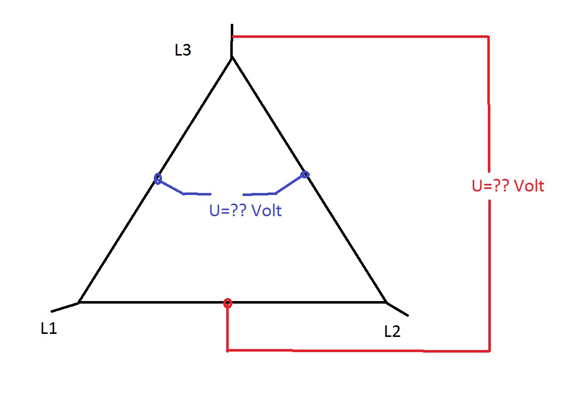

Hi. Folgende Fragestellung: Ein Drehstromtransformator besitzt 6 Wicklungen. Die Wicklungen sind so veraschaltet, dass es eine Dreieckschaltung mit 400 V ergibt. Also 1-1+1-2 ; 2-1+2-2 ; 3-1+3-2 Aus 6 Wicklungen werden also 3 Wicklungen mit Mittelabgriff. Nun stellt sich die Frage: Welche Spannung liegt zwischen 2 Mittelabgriffen an? Und welche Spannung liegt zwischen einem Mittelabgriff und der "Gegenüberliegenden" Phase an? Ich persönlich würde sagen, in beiden Fällen 0V, rein vom technischen Verständnis her. Aber ich weiß nicht, wie man das erklären soll. Ist das richtig? Wenn 0 V stimmt, warum stimmt es? Oder kommt bei der Aufgabe etwas anderes als 0 V raus? Vielen Dank für die Hilfe.
Hier noch ein Bild zur Illustration der Schaltung. Grüße
Azubi schrieb: > Hier noch ein Bild zur Illustration der Schaltung. Dann kannst du das ja auch geometrisch lösen.
Das kann man aus dem Zeigerbild doch direkt ablesen. Die laenge der Pfeile geben die Spannung an. Der Rest ist einfachste Geometrie. Urot = sqrt(UL2L3^2 - (UL1L2/2)^2) Urot = sqrt(400^2 - 200^2) = 346V
Das rote ist in USA auch als Red-Leg-Delta System bekannt. http://de.wikipedia.org/wiki/Red-Leg_Delta_System
Danke. Blau ist aber definitiv 0 V, oder? Rot müsste ich dann wirklich mal grafisch lösen. Die Stromverteilung in allen Wicklungen bei Belastung ist auch noch gefragt. Dachte schon, das ist einfach nur ne Scherzaufgabe wo null rauskommt. Ich dachte, wenn L3 bei 0° ist, hat man in die eine richtung 180 Grad Phasenwinkel, in die andere -180 Grad, und es kommt wieder null raus. Aber da habe ich mich wohl geirrt. es scheint wohl ne längere Sache zu werden incl zeichnen auf mm-papier.
Azubi schrieb: > Blau ist aber definitiv 0 V, oder? Ist jetzt Ratestunde? Das kann man direkt ablesen aus dem Zeigerdiagramm. Ist der Vector = 0? Welche Spannung ist zwischen L1 und L2? Wenn du jetzt auf beiden etwas nach oben rutschst wird ide Spannung dann direkt 0?

Helmut Lenzen schrieb: > Welche Spannung ist zwischen L1 und L2? > > Wenn du jetzt auf beiden etwas nach oben rutschst wird ide Spannung dann > direkt 0? Da sollte 400 V sein. Auf dem Abgriff zwischen L1 und L3 müsste 200V 3 sein, auf dem zwischen L2 und L3 anderen -200V Der L3 hat dann ja wieder 400V Differenz zu L1 und L2 hinz schrieb: > Du hast es doch schon gezeichnet, jetzt musst du nur noch denken. Ja, die Schaltung. Aber nicht die Spannungsverläufe. Kann mir das leider nicht so bildlich vorstellen.
Azubi schrieb: > Weiß leider nicht, wie ich es mit dem rechner simulieren kann. > Kann man in LT-spice drehstrom Trafos simulieren? Heute wird alles Simuliert anstatt gerechnet. Ublau = UL2L2 * cos(60) = 200V

Azubi schrieb: > Kann mir das leider nicht so bildlich vorstellen. Du kannst dir nicht vorstellen wie lang die Kanten eines gleichseitigen Dreiecks sind? Und du weißt nicht wie man die Höhe eines gleichseitigen Dreiecks berechnet?

Azubi schrieb: > wäre eine Simulation der Spannungen und Ströme mit bildlicher > Darstellung über eine komplette Sinusperiode schon nicht schlecht. Unfug. Die Zeitliche darstellung bringt dir rein gar nix. Azubi schrieb: > Ja, die Schaltung. > Aber nicht die Spannungsverläufe. Du hast oben bereits das Zeigerdiagramm gezeichnet, lediglich die Pfeilspitzen (sinnvoll platziert) fehlen. Die gefragten Spannungen lassen sich einwandfrei herauslesen, entweder mit Augenmaß und Verstand oder notfalls auch mathematisch über ähnliche Dreiecke begründet.

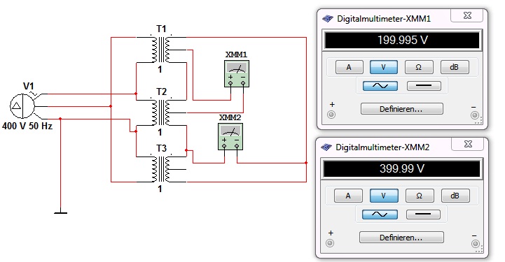

Danke für den Tip mit Multisim, muss ich mal testen. hinz schrieb: > Azubi schrieb: >> Drehstrom brauchen wir in der Prüfung zwar, aber NICHT in dieser Tiefe. > > Das nennst du Tiefe? Ja, wenn man es nicht berechnen kann, ist es Tiefe. Ich wusste gar nicht, wie ich diese Aufgabe überhaupt angehen soll. Haben die übers wochenende als Knobelaufgabe vom Ausbilder bekommen. Versuche mich grade einzulesen. Nächste woche wird die dann in der Ausbildung besprochen.
