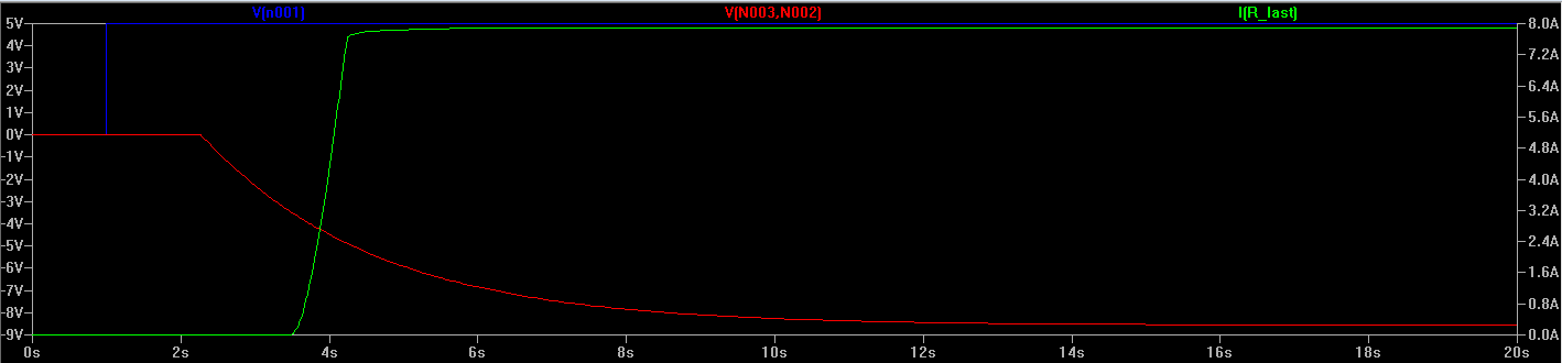

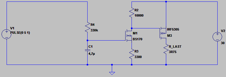

Hallo, und vielen Dank für eure Antworten. @Thomas O.: Die Treiber-Platine ist fertig bestück gekauft, darauf sind die Masse-Leitungen von 5v und 30v verbunden (bzw die 5v werden hier erst erzeugt.) Ich könnte natürlich alle Knotenpunkte auftrennen und dann per N-FET die Motor-Masse schalten, ist mir aber zu viel gefummel bzw zu unsauber. @Maik M.: ich habe aus dem Thread folgende Schaltung: Beitrag "Re: Wie Ugs (p-FET) sinnvoll begrenzen?" genutzt. Nun versuche ich die 30v per RC-Glied verzögert zu schalten. Der BS170 schaltet ab 2,1v, die Gate-Spannung steigt aber sehr langsam aufgrund des großen R4, sodass auch der IRF5305 laut LTSpice ca 0,8s braucht um die gesamten 8A durchzuschalten. Ich schätze, man kann das ganze auch etwas anders realisiern, aber ich komme irgendwie nicht weiter. Hat jemand eine Idee? Zur Erklärung: V(n001) ist das Einschalten der 5v-Spannungsquelle (1s verzögert) V(N003,N002) ist die Gate-Spannung bezogen auf die Source-Spannung, IR_Last sind die zu Schaltenden 8A Simon

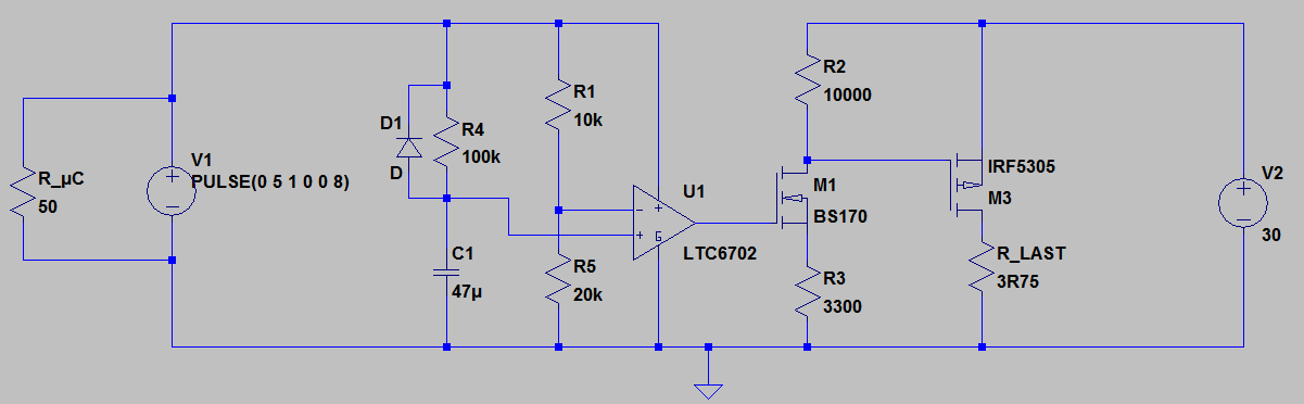

Ansonsten geht natürlich auch eine Comparator-Schaltung (siehe Anhang) oder Schmitt-Trigger... ...aber das muss doch auch einfacher gehen oder?

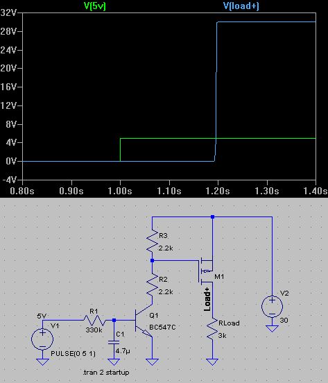

wenn es nur um das Verzögern geht -> siehe Anhang Wenn du eine Hysterese brauchst, wird es etwas komplizierter (1 Transistor mehr) Bei deiner oberen Schaltung würde es sicherlich auch funktionieren wenn du R3 einfach über den M1 packst.

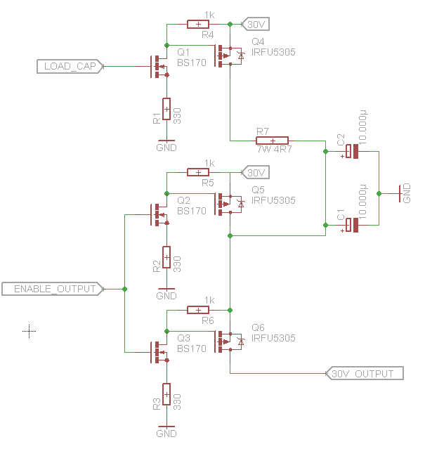

So, ich habe meine Schaltung jetzt ein wenig umgebaut. Grund ist folgender: Ich möchte noch 2 10.000µF Kondensatoren zwischenschalten. Um den Einschalt-Strom zu begrenzen, lade ich diesen über einen 4,7 Ohm 7 Watt Widerstand auf. Gedacht ist die Schaltung so: von einem Atmega8 wird zunächst "LOAD_CAP" geschaltet. Dadurch werden C1 und C2 über Q4 und R7 aufgeladen. Nach einigen Sekunden Schalte ich dann "ENABLE_OUTPUT", während "LOAD_CAP" wieder zurückgesetzt wird. Jetzt werden die 30V über Q5 zu den Kondensatoren geschaltet, und die gepufferten 30V über Q6 an den Ausgang zur Motor-Platine. Der Atmega kann über einen Taster die 30V bei bedarf wieder ausschalten. Damit die +-20V V(GS) bei Q6 nicht unterschritten werden, wird die Gatespannung von der Spannung an den Kondensatoren erzeugt. Muss ich sonst noch was beachten, was evtl. zu Problemen führen kann? Die Simulation in LTSpice funktioniert einwandfrei. Viele Dank für eure Hilfe, Simon
R1-3 sollten jeweils zwischen Drain von Q1-3 und Gate von Q4-6 ansonsten kann es passieren, dass Q1-3 nicht vollständig durchschalten.
Q1-3 sollen garnicht vollständig durchschalten ( http://www.mikrocontroller.net/articles/Transistor#Kollektorschaltung_.28Emitterfolger.29 ). Wie in Beitrag "Re: Wie Ugs (p-FET) sinnvoll begrenzen?" beschrieben fließen somit durch R1-3 ca 13mA, über R4-6 fallen somit 13V ab und Q4-6 können vollständig durchschalten. So habe ich es zumindest verstanden. Wenn ich es so schalte wie von dir beschrieben, fließen über R1-3 ca 22,5mA und es fallen an R4-6 nur 7,4V ab, sodass Q4-6 nicht komplett durchsteuern.
Nach meiner Rechnung würden über R4-6 ca. 22V abfallen, was sogar zu viel wäre, aber das kann man mit anderen Widerständen korrigieren. Bei deiner Version bist du sehr abhängig, wie groß deine Gate-Spannung am N-Mos ist... die bestimmt massgeblich wie schnell dein P-Mos geöffnet wird. Bei meiner Version bestimmen es zum größten Teil die Widerstände, die Gate-Spannung am N-Mos hat überhalb der VGS(th) einen sehr geringen Einfluss.
Hallo Maik, bei den 22V hast du natürlich recht, die 7,4V fallen an R1-3 ab. Die Abhängigkeit der Schaltung von der Gate-Spannung ist richtig, diese kommt aber aus einem Atmega8, der mit 5V betrieben wird, deshalb ist diese Abhängigkeit eher nebensächlich. Da beide Schaltungen sehr ähnlich sind und durch Austauschen und Umsetzen der Widerstände "umgebaut" werden können, werde ich mir einfach beide mal aufbauen und anschauen und dann entscheiden. Vielen Dank für dein Feedback!
