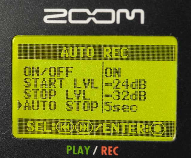

Maik Bollmann schrieb: > teilen nicht automatisch in einzelne Dateien Wenn beim ZOOM H2 'AUTO STOP' aktiviert ist, dann werden die Aufnahmen geteilt. Beispiel: wenn der Pegel -24dB übersteigt wird die Aufnahme gestartet, und wenn der Pegel fünf Sekunden unter -32dB liegt wird die Aufnahme beendet. Beim nächsten überschreiten der -24dB wird in eine neue Datei aufgenommen. Du wirst aber ein anderes Problem haben. Ich kenne nämlich kein Gerät, bei dem es möglich währe auf die SD-Karte aufzunehmen und gleichzeitig vom PC über USB auf die Karte zuzugreifen. Falls Du das möchtest. Du kannst auch einfach die Karte vom Aufnahmegerät tauschen und mit einem Card-Reader auslesen. Oder so etwas: http://sandisk.de/products/wireless-memory-cards/sandisk-eye-fi-wireless-memory-card Das Aufnahmegerät muss kompatibel mit dieser Karte sein (ZOOM H2 ?). Der ZOOM H2 ist auch sehr empfindlich auf Funkstörungen (Mobiltelefon in der nähe erzeugt starke Störungen in der Aufnahme), da kann eine eingebaute WLAN-Karte auch Probleme verursachen. Gruß John

John Bauer schrieb: > Maik Bollmann schrieb: >> teilen nicht automatisch in einzelne Dateien > > Wenn beim ZOOM H2 Zu teuer. Nicht für den Dauerbetrieb gedacht. 24/7.
