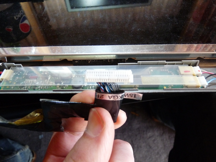

Hallo zusammen, ich habe von einem Laptop das LCD Display aufgehoben in der Hoffnung es mit etwas Bastlerei an einen VGA / DVI oder anderen Ausgang anzuklemmen. Habe mich vor einem Jahr schon mal eingelesen und was ich weiß ist, dass das Signal digital sein muss, nicht wie beim VGA Ausgang analog. Auch die Stromversorgung sollte mit 5V Wechselspannung geregelt werden, weil die Flüssigkristallzellen sonst zu warm werden. Das Ganze war in einem Sony Vaio eingebaut, ist ein 15" WXGA Monitor wie er auch im Compaq Pressario X1300 verbaut war. Typ VGN-A215M Anschluss sieht folgendermaßen aus: 40 poliger Stecker Pin Nr - Kabelfarbe 1 - blau 3 - rot 5 - schwarz 7 - schwarz 9 - blau 10 - schwarz 11 - weiß 12 - schwarz 13 - blau 14 - schwarz 15 - weiß 16 - schwarz 17 - blau 18 - schwarz 19 - weiß 20 - schwarz 21 - blau 22 - schwarz 23 - weiß 28 - schwarz 30 - rot 32 - rot 34 - rot 36 - rot 38 - schwarz 40 - schwarz Die Anschlussbelegung ist etwas komisch, auf der einen Seite befinden sich die geraden Zahlen und auf der anderen die Ungeraden. Warum mache ich mir soviel Arbeit? Nun, ich studiere Maschinenbau und würde gerne mehr von Elektronik verstehen - zumindest hoffe ich, dass ich durch das Bastelprojekt einen etwas tieferen Einblick bekomme. Leider habe ich hier fast kein Werkzeug, wenn ich nach Hause komme, nehme ich das Display mal aus dem Gehäuse raus um zu sehen wo was angeklemmt ist. Was die Sache vllt. einfacher macht: ich habe zuhause eine Art Industrie-PC mit eingebautem LCD Display - evtl. passt der Anschluss oder ich kann den größeren daran anschliessen. Was meint ihr? gruß Nico

Das Problem ist natürlich nicht unlösbar, aber dazu braucht es etwas mehr Ahnung von der Materie, als Du in Deinem ersten Beitrag zu erkennen gegeben hast. Ist Dir schon was zum Aprilscherz eingefallen? Würdest Du die Forensuche benutzen, könntest Du auf Hinweise treffen, wie vorzugehen ist. Du brauchst eine Elektronik, die der in normalen Desktopmonitoren entspricht, die also ein VGA- oder DVI-Signal an das vom TFT-Panel erwartete LVDS-Signal anpassen. Dazu brauchst Du noch eine Stromversorgung für die Hintergrundbeleuchtung des TFT-Panels, wenn es eine CCFL-Beleuchtung hat, nennt man die "Inverter".

Also nur um dir ein paar Anhaltspunkte zu geben: TFT Panels werden mit 3.3V DC betrieben bei 5 V AC wirds ganz lustig. Für den Inverter brauchst du 12..19V und natürlich diverse Steuersignale (Enable, PWM) http://www.alibaba.com/product-gs/490269416/VGA_to_LVDS_convertor_for_TFT.html das ist die Schaltung die dein VGA nach LVDS konvertiert sowas wurde auch in deinem Youtube Video verwendet. Googlen nach VGA2LVDS bringt erstaunliches zu Tage Wenn Du dich in einem Jahr eingearbeitet hast funktioniert das dann eventuell Thomas

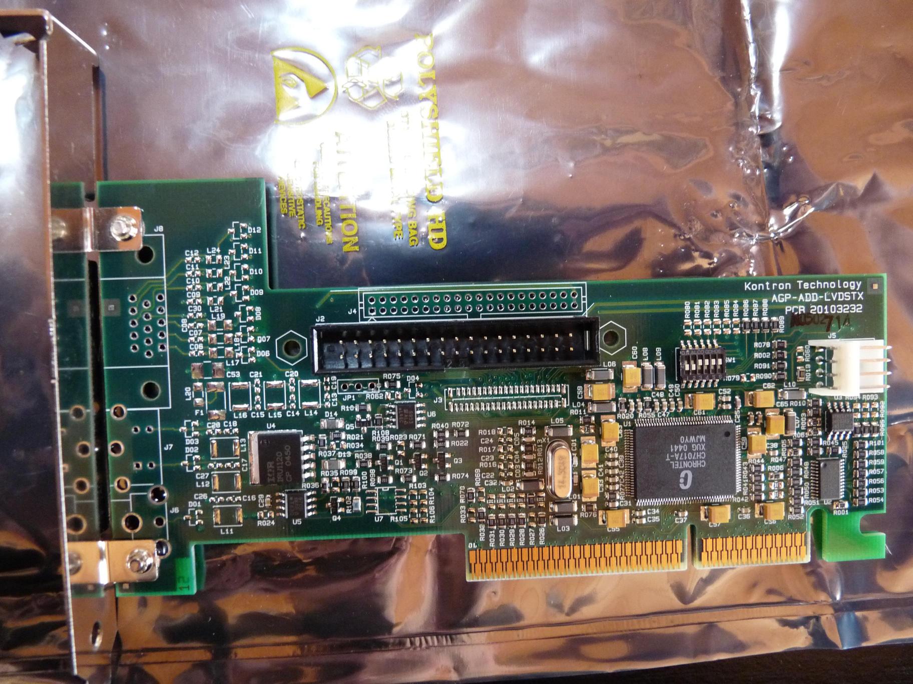

Hallo, habe mir in der Zwischenzeit eine Grafikkarte (genau genommen sinds zwei von Kontron) ersteigert, die einen internen LVDS Anschluss hat. der ist zwar von den Abmessungen her nicht passend, aber immerhin passt ein IDE Kabel von einem Diskettenlaufwerk - also 34 Phasen. Nach genauem Hinsehen habe ich gesehen, dass die Schnittstelle, die ich brauche zwar vorgesehen (angezeichnet) aber nicht aufgelötet ist. Sprich entweder löte ich mir mit einem Floppy IDE Kabel eine Art Adapter oder ich löte die Schnittstelle auf die Karte. Woher bekommt man sowas?? Habe ungeschickterweise das Mainboard vom Laptop entsorgt :/ Nochmal zum Display, es hat einen Inverter im Deckel vom Laptop mit eingebaut. Auf der Rückseite steht der Hersteller nebst genauem Typ: Hitachi TX39D80VC1GAA Lese gerade die PDF die bei der Grafikkarte beilag, dort ist die Rede von einem JILI Connector, so heißt das Gegenstück, das zum LCD Display geht. hier mal ein Bild von der Karte: http://de.kontron.com/images/pr_trades/pr/115/kopr0426_blank.jpg Allerdings hat meine auf der Rückseite keine Anschlüsse Hab auch schon n Verwendungszweck für das Ding: Wenn mir ein Desktopgehäuse in die Hand fällt, wird der LCD dort einfach aufgepflanzt (habe noch die Scharniere vom Laptop!) und fertig.
war klar, dass ich das falsche Bild erwische.. hier das richtige. vom Display finde ich leider kein Datenblatt, hab nur einige techn. Daten gefunden wie z.B. http://www.panelook.com/modeldetail_parameter.php?id=3425 gruß Nico
Jili ist das Jumptec intelligent lvds interface. Congatec als Nachfolger sollte dazu was haben, Kontron sowieso. Hast du die Software um das Paneltiming zu konfigurieren?
nachtrag: du hast dir ne add-karte gekauft. die funktioniert nur in zusammenhang mit intels onboardgrafik auf dem agp. dumm gelaufen würde ich sagen.

Ist denn überhaupt sicher, daß das Display LVDS Anschluß hat? Es hat früher auch andere, parallele Interfacetypen gegeben.
Sebastian schrieb: > Ist denn überhaupt sicher, daß das Display LVDS Anschluß hat? Das ist ein WXGA-Display, das hat eine zu hohe Auflösung, als daß das parallel angesteuert werden könnte. Außerdem steht auf der von nico verlinkten Seite (http://www.panelook.com/modeldetail_parameter.php?id=3425) daß das Display LVDS verwendet.
