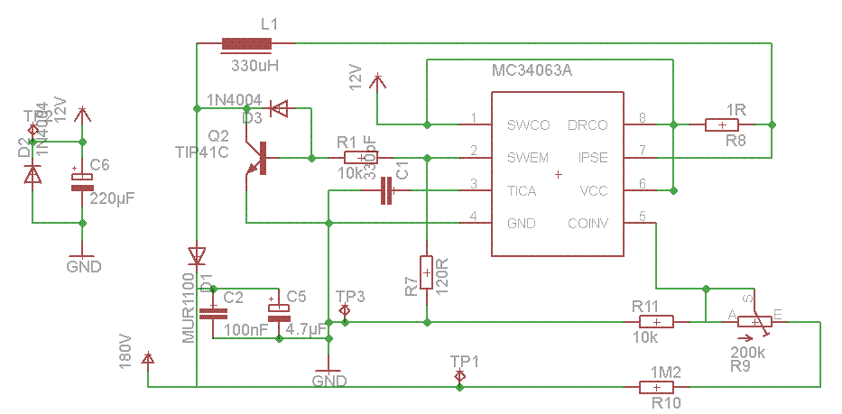

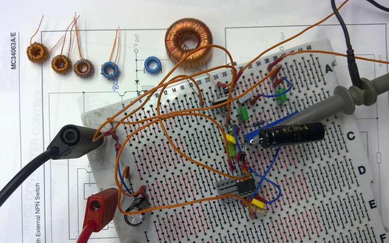

Hi Zusammen.
Für meine 180VDC Speisung habe ich mir einen Stepup Wandler nachgebaut
aus diesem Schema http://elbastl.sweb.cz/clock.htm (unterer Teil).
Für das bessere Verständnis von Schaltreglern habe ich mir einfach mal
eine fertige Schaltung genommen, die ich dann nachher ausmessen und
nachvollziehen kann.
Nun ist es so, dass die 180V ohne Belastung sehr schön da sind.
Auch ein Blick mit dem DSO offenbart mir einen minimalsten Ripple.
Alles gut so weit. Allerdings wird die Schaltung komplett unbrauchbar ab
einer Belastung von >1mA. Bei ca. 10mA beträgt die Spannung nicht viel
mehr als die Eingangsspannung. Das kann doch so nicht stimmen?
Gleich mal vorneweg: Die Strombegrenzung ist draussen.
Kann mir vielleicht jemand bestätigen, dass diese Schaltung überhaupt
funktioniert? Oder habe ich einen Fehler gemacht?
Übrigens die Schaltung wurde nicht auf Lochraster aufgebaut, layout
wurde selbst erstellt.
MFG
Dave

von Dave C. (dave_chappelle)
Meiner Meinung nach schon, hier ist sonst noch der Link:
https://www.distrelec.ch/induktivit%C3%A4t-axial-330-uh-0-61-a-10/bi-technologies/hm50-331klf/358135
Abgesehen von der Induktivität habe ich noch auf den Nennstrom geachtet,
der sicher nicht zu knapp bemessen sein sollte.
Gäbe es sonst noch was zu beachten?

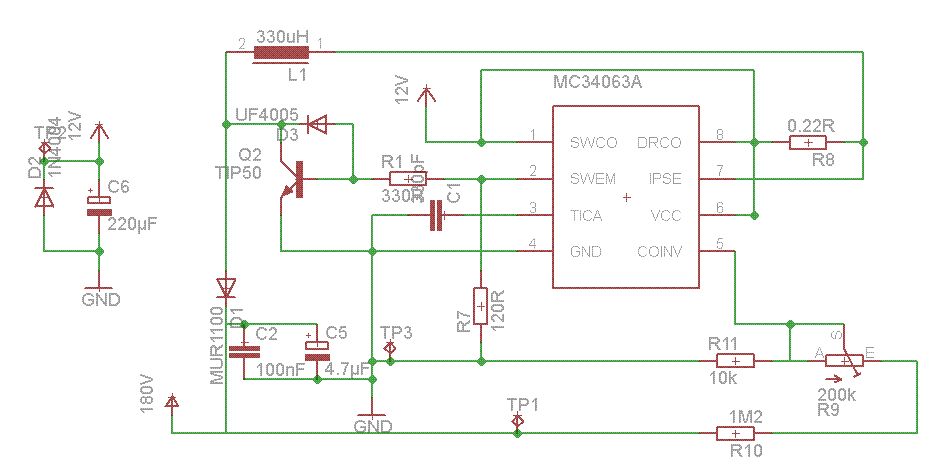

von MaWin (Gast)
> dass diese Schaltung überhaupt funktioniert
Nein. Sie ist unzureichend dimensioniert
1 Ohm begrenzt den Spulenstrom auf 330mA,
1nF führt zu einer off-time von 2.5us
in der Zeit entlädt sich die Spule komplett in die 170V
(ca. 0.6us Entladezeit)
der Schaltregler arbeitet also im diskontinuierlichen Betrieb
und lädt die Spule jeweils 4.3us auf.
Dummerweise kommt er dabei an 12V nicht auf 330mA,
also lädt er die Spule nciht genug auf um 10mA
am Ausgang erhalten zu können.
Die Schaltung ist also schon von der Auslegung her vermurkst,
reden wir nicht von deiner schlechten Spule (eher eine
Ferritsendeantenne mit viel zu hoher Wicklungskapazität um
bei 1:12 noch effektiv zu sein) oder der schlechten
Ansteuerung des MOSFETs (1k entlädt 600pF in 1.2us um 10V,
also langsamer als die Zykluszeit ist).
Bei bestimmten Bauteilschwankungen kann die Schaltung
zufällig doch mal funktioniert haben, mit mieserablem
Wirkungsgrad weil eigetnlich schon abgewürgt.
Verringere mal C3 auf 330pF und nimm für R34 nur 120 Ohm
(oder besser NPN+PNP als MOSFET Treiber)
        VCC
      +-|< BC338
      |  |E
---+--+  +-- MOSFET Gate
   |  |  |E
  1k  +-|< BC328
  GND   GND

von MaWin (Gast)
> Könntest du mir das eventuell etwas näher erklären?
Ich guck ins Datenblatt, da steht das in Form eines
Diagramms drin, da muß ich mir nichts erklären.
> sich ganz zu entleeren. Aber weshalb ist das schlecht?
Es handelt sich um einen Sperrwandler. Da ist es für die Funktion
entscheidend, daß er sperrt, und für den Wirkungsgrad wichtig daß er
schnell spert.
> Was wäre besser geeignet?
Magnetisch geschlossener Kreis, also Ringkern, Schalenkern oder
abgeschirmte SMD Spule.
> Kann ich R32 in diesem Fall mal in Ruhe lassen?
Du kannst R32 nur so lassen, wenn du NPN/PNP einbaust.

von MaWin (Gast)
> Und wo sollte der Wert für R32 liegen
Oh, Tschuldigung, mir R34 verwechsel.
Du kannst 1 Ohm so lassen wenn du eine gute Spule hast.
Bei schlechten Spulen (niedrigem Wirkunsgtad) kann eine
Verringerung mehr Leistung bringen, die Spule muss aber
den damit einsgestellten Strom auch aushalten.

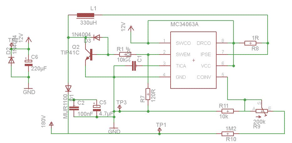

Also ich hab' jetzt mal die Änderungen so vorgenommen, allerdings habe
ich immer noch zu wenig Power. Ist aber schon besser.
MaWin schrieb:
> die Spule muss aber
Leider ist mir noch nicht ganz klar, wie ich den Strom mit dem
Widerstand einstelle?
von MaWin (Gast)
I = 0.33/R
MaWin schrieb:
> I = 0.33/R
Entschuldige meine ständige Fragerei, aber woher kommen die 0.33?
Respektive wie kommst du da drauf?
von L.O.L ?! (Gast)
Guck ins Datenblatt bei den Formeln für Rsc beim Step-Up Wandler. Dort
steht Rsc= 0.33/Ipeak
Ach oke, vielen Dank.

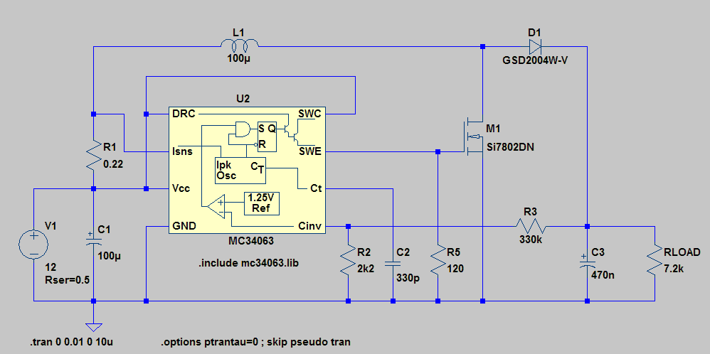

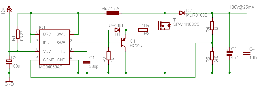

und einem R32 von 0.22R bekomme ich etwas über 3mA bei 170V.
BTW: Woher bekomme ich die 30V für die Supply Voltage vom UC3843?
MFG
Dave

@Dave Chappelle (dave_chappelle)
>Anstatt mir zu helfen schlägst du eine Schaltung vor, die meinen Angaben
>in nichts entspricht.
Es ging um den MOSFET-Treiber. Der ist in dem Link richtig gemacht.
Diode + PNP.
MFG
Falk

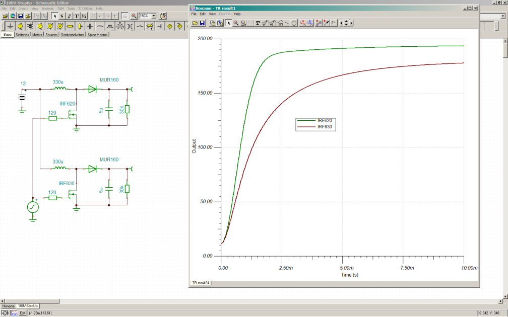

von ArnoR (Gast)
> Gibt es keine Möglichkeit, die Ausgangsleistung noch zu erhöhen?
Der IRF830 ist denkbar ungeeignet. Nimm einen IRF620 o.ä., der hat nur
1/2 On-Widerstand und vor allem Kapazität und schaltet entsprechend
schneller aus. Und darauf kommts an. Mit dem IRF830 wird die ganze
Energie, die in der Leitphase in die Drossel geladen wurde einfach nur
in der langsamen Abschaltflanke verheizt, aber nicht an den Ausgang
geleitet. Und die Schaltfrequenz nicht höher, als zum sicheren Vermeiden
der Drooselsättigung nötig (Bmax~0,2T)
> Normalerweise verwendet man für ein solch grosses Übersetzungs-
> verhältnis schon einen Trafo (z.B. in Fotoblitzgeräten). Wenn
> man nur eine Spule nehmen will, muss man sich mit der Dimen-
> sionierung schon etwas mehr Mühe geben.
Dass die Spule für eine Spannungsübersetzung von mehr als 1:10 ein
kritisches Bauteil ist, hatten wir ihm früher schonmal versucht
begreiflich zu machen ... trotzdem halten sich die Schaltungen, die
das alles mit einem steinzeitlichen MC34063 und einer einfachen Spule
machen müssen, hartnäckigst im Internet.
Eine ordentliche Aufbauanleitung für einen Wandler mit einem kleinen
Trafo (und einem zeitgemäßeren IC) wäre vermutlich sehr viel
nachbausicherer für einen Anfänger.  Am Ende würden sie die Anfänger
wohl trotzdem wieder alle ignorieren, weil sie eingedenk der
vielen Bauanleitungen mit MC34036 und Spule glauben, das sei der
einfachere Weg ...
> Diode + PNP.
Ach so, tut mir leid.
Dann wäre diese Variante so auch für meine Schaltung zu verwenden?
Oke, werde den mal bestellen.
Stimmt eigentlich auch irgendwas an der Schaltung :P?
MFG
Dave

von Falk B. (falk)
@  Dave Chappelle (dave_chappelle)
>Ausgangsspannung. Warum nimmt die Schaltung nicht mehr als 230mA auf?
Weil die Strombegrenzung greift. Damit wir die Spule immer gleich voll
geladen, die Ausgangsspannung hängt dann von der Last ab. Ist ein
praktischer Überlastschutz.
MFG

> der IRF620 spart nicht den Gate-Zreiber.
Vielleicht nicht, vielleicht doch. Auf jeden Fall wirds deutlich besser.

@  ArnoR (Gast)
Die Simulation ist unrealistisch, in der Originalschaltung sind 1k
> Pull-Down zum Ausschalten des MOSFETs drin.
Die wurden auf den Tip vom MaWin gegen 120R Widerstände ausgetauscht.
Also bei mir siehts jetzt so aus..
Kann das funktionieren?

Die gezeigte Schaltung unterscheidet sich von Dave's Schaltung
nur um ein weggelassenes Bauteil. Das funktioniert nur, wenn
die Bauteilwerte zufälligerweise optimal passen. Wie man aber
an Dave sieht, gelingt den Nachbauern gerade die Bauteileauswahl
nicht. Da liefert die Schaltung von Dave zu wenig Strom, die von
Elektor lässt einfach die Bauteile zerplatzen.
Ich halte Bipolartransistor und langsame 1N4004 Diode für einen
Rückschritt, 10k vor dem Transi sind übrigens zu viel, und die
hohe Frequenz des 330pF für C1 schafft der Transistor nicht.
von ArnoR (Gast)
Kaum. TIP41C hat UCEmax=100V, in der Schaltung muss der aber mindestens
Ua+Uf~180V aushalten, Transitfrequenz ist zu niedrig für diese
Schalterei.
Hm.. irgendwie scheint sich niemand einig zu sein, was den nun die beste
Lösung ist. Würdest du eher einen Gatetreiber für den MOSFET aufbauen
oder eine Lösung bestehend aus einem Bipolartransistor?
Bin ehrlich gesagt ein wenig überfordert, da das mein erster Versuch mit
Schaltreglern ist. Habe aber durch eure Antworten doch schon einiges
dazu gelernt, ich hoffe es kotzt euch noch nicht an mir zu helfen.
Schätze eure Ratschläge wirklich.
> Schalterei.
Wie gesagt, ist ein TIP50 drin, entschuldige den Fehler meinerseits.
> Lösung ist.
Bezüglich der 1N400x gebe ich MaWin komplett Recht, die gehört nicht
in einen schaltenden Wandler rein, die ist für Netzfrequenz.
Ob nun bipolar oder FET mag dagegen Geschmackssache sein, ein Bipolar
ist auf alle Fälle besser als ein FET ohne Gate-Ansteuerelektronik.
Ich würde aber eher einen Typ kleinerer Leistung nehmen, denn die haben
typisch eine höhere Stromverstärkung und eine höhere Grenzfrequenz
als diese fetten Schalter.  Andererseits, wenn ich mir den "Klassiker"
der Hochspannungs-Kleinleistungs-Transistoren MPSA44 ansehe, wirklich
viel besser als dein TIP50 ist er auch nicht.
Mach auf jeden Fall den Basiswiderstand kleiner.  1 kΩ oder sogar
bis 330 Ω runter (und dann ausprobieren, wie groß du ihn mit ein
wenig Sicherheitsreserve ohne Performanceeinbuße machen kannst).
> Wäre eine Schottkydiode in dieser Anwendung sinnvoller?
Schottky ist zwar schnell, aber die klassische Schottky-Technologie
bringt's nur auf Sperrspannungen um die 50 V.  Für diesen Zweck hier
gibt es doch zuhauf schnelle Siliziumgleichrichter ("fast recovery").
Wenn du dir "meine" Uhr oben mal ansiehst, klebt da neben den eher
filigranen SMD-Bauteilen eine klobige BYV13 drin, die auch nur
irgendwoher recyclet worden ist (so ein grauer Glastropfen).
> Gibt es gerade so eine Wald- und Wiesendiode für diese Anwendung?
Wahrscheinlich wäre die BYV13 sowas, die habe ich zumindest wiederholt
in derartigen industriellen Schaltungen gesehen.  Allerdings hat
Distrelec sie nicht im Angebot (vielleicht ist die auch end of live
inzwischen).  Wenn ich bei denen aber "fast recovery" ins Suchfeld
eingebe und dann die Ergebnisse auf 400 V und 1 A einschränke, wird
die Auswahl doch schon recht überschaubar.  Die UF4004 beispielsweise
ist sowas wie das schnelle Pendant zur 1N4004.
> Was gäbe es sonst noch an der Schaltung zu bemängeln?
Dass sie recht unübersichtlich gezeichnet ist, sodass man nicht gleich
durchblickt.  Ein Schaltsymbol so zu zeichnen, dass es praktisch das
Pinout des ICs widerspiegelt (ist vermutlich nicht dein "Verdienst")
ist recht unglücklich.  Sinnvoller wäre es, das Schaltbild gemäß
der internen Funktionsgruppen (siehe Datenblatt) zu zeichnen.  Davon
ausgehend ist dann die externe Schaltung leichter zu überblicken.
Also ich hab jetzt mal alle Änderungen vorgenommen, siehe Schaltplan.
Print neu geätzt, neu bestückt und siehe da -> immer noch viel zu wenig
Leistung. 24mA bei ca. 80V.. hmpf. Was wäre da klügste? In die Tonne
damit und was anderes machen?
> 24mA bei ca. 80V.
24 mA ist aber auch weit mehr als nötig ist.
Ich sehe jetzt erst, dass deine UF4005 ja sehr schräg angebrach ist,
wofür soll die denn gut sein?  Du hast ja schon einen ordentlichen
schnellen Hochspannungsgleichrichter (MUR1100), sorry, das hatte ich
vorher nicht gesehen.  Das ist die Stelle, an der ich die UF4005
gesehen hätte.  Ich denke, D3 erfüllt keinen nützlichen Zweck und
kann raus.
Vcc hast du meiner Meinung nach zu bescheiden abgeblockt.  Ich vermute,
dass C6 ein 08/15-Al-Elko ist.  Der hat einen viel zu hohen
Innenwiderstand, es ist zu befürchten, dass Vcc periodisch einbricht.
Ich würde da einen guten Keramikkondensator oder Ta-Elko parallel
schalten (aus dem Bauch raus irgendwas um die 10 µF).
Ansonsten musst du mal oszillografieren, was denn da für Spannungs-
und Stromverläufe entstehen.  Vielleicht rennt ja deine Spule in die
Sättigung?

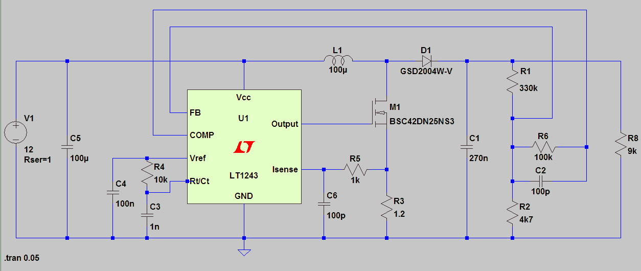

Es wurde oft genug erwähnt, daß ein TIP50 viel zu langsam ist.
Falls dir der MC34063 auf die Nerven geht,
kannst du es ja mit einem UC3843=LT1243 probieren,
einer 100uH 1A Spule, einer 250V/0.25A ultrafast Diode,
und einem 250V/RDSon<0.5 Ohm MOSFET probieren
wie in der obigen Schaltung gezeigt, zumindest in der
Simulation bringt sie 180V/20mA,
und laut Datenblatt liefert sie gleich noch stabilisierte
5V an VRef bis 20mA, allerdings weiß das Spice-Modell davon
offenbar nichts.
Für 50mA/180V muß man aber schon nachlegen, mehr Strom durch
die Spule erfordert auch eine Anpassung der anderen Bauteile.
von Falk B. (falk)
Der ist nicht so doll. Erstens fehlen haufenweise Kreuzungspunkte,
wahrscheinlich fehlen damit auch mehrere elektrische Verbindungen. Und
übersichtlich ist was anderes.
Und ob das mit R7 so toll ist? 120 OHm an 12V macht ~100mA, die sinnlos
verbraten werden. Wenigstens sollte man R7 dirakt an die Basis von Q2
klemmen.
So einen Krümelkram macht man erstmal auf Lochraster. Geht viel
einfacher und schneller, vor allem wenn man noch ändern muss.
Was ist denn dein Ziel? 1000A? Da wird dann die Nixi zur Blitzlampe.
Nein, wie weiter oben beschrieben: 6*4.5mA bei 120VDC.
> klemmen.
Ist wirklich sinnlos, noch ein Überbleibsel vom FET..
Das er nicht sehr übersichtlich ist, ist mir klar. Wurde mir weiter oben
schon mitgeteilt, habe weiter oben schon gesagt ich achte nächstes Mal
darauf.
Zu den Kreuzungen: Nein, es fehlt definitiv nichts. Ich sehe keine

von Falk B. (falk)
>Ich habe nun einfach mal den Strommesswiderstand überbrückt (0.22R)
Kein gute Idee. 0,22R sind ~1,3A, das reicht.
>rasant zu und ich muss die Übung abbrechen, weil sonst mein TIP50
>verraucht. Hmpf.
Eben.
>> Sättigung?
Könnte sein.
>Wie kann ich das prüfen?
Spannung über dem Strommesswiderstand oszillographieren.
Oder eine Spule nehmen, von der man weiß, dass sie mindestens 1A
verträgt. Laut
http://schmidt-walter.eit.h-da.de/smps/aww_smps.html
wird es mit 100kHz und 330uH eher eng, ich würde mal 100 oder 220µH
probieren.
MFG
Falk
> verbraten werden.
Stimmt, das wollte ich auch noch schreiben.  Vielleicht drin lassen
(auch wenn es eher ein "Angstwiderstand" ist), aber auf 1 kΩ oder
mehr vergrößern.

von Falk B. (falk)
>> klemmen.
Nö, den brauchst du immer noch, denn der MC34063 hat KEINEN
Push-Pull-Ausgang, der den Transistor aktiv ausschalten kann! Das muss
der Widerstand machen!
>Kreuzung, die nicht 100% eindeutig ist.
Nur weil du sie nicht siehtst, heißt das nicht, dass es sie nicht gibt.
Zwischen R9/R11, D1/C2, D1/180V.
Von überlappenden Texten reden wir nichtmal.
>danach kommt der ganze Scheisshaufen in die Tonne und ich mach mich mal
>an deine Schaltung.
Wozu? Der MC34063 bringt es, WENN man einen passenden MOSFET-Treiber
nutzt. Dagegen wehrst du dich ja seit langem erfolgreich.
Beitrag "Re: Konstantstromquelle LED 3A"
Passenden FET mit 200V++ nehmen, fertig.
MFG
Falk
P S Und schau dir mal an, wie ein Schaltplan auch aussehen kann.
von Falk B. (falk)
@Jörg Wunsch (dl8dtl) (Moderator) Benutzerseite
>mehr vergrößern.
Nö, richtig platzieren. Dann wird nämlich erstens nicht 100mA verbraten
sondern nur ~30mA, R1 sei Dank. Und es wird mit 120 Ohm ausgeschalten,
nicht 330R+1k.
MFG
Falk
> nicht 330R+1k.
Ist doch aber bei einem Bipolartransistor relativ wurscht.  (Beim FET
natürlich nicht.)  Der Widerstand muss praktisch nur Icb0 ableiten,
das dürften wenige µA sein (das Datenblatt nennt leider keine
typischen Werte).  Cbe0 entlädt sich auch schon über den Basisstrom
selbst ausreichend, werden wohl nur einige 10 pF sein.
OK, direkt an der Basis wäre er natürlich trotzdem auch dafür besser
aufgehoben.

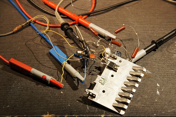

Ich habe den Salat heute früh mal auf'm Labortisch aufgebaut.  MC34063
habe ich nicht zur Hand, also hab' ich den Impulsgenerator (mit
nachgesetztem Emitterfolger, damit er kräftig genug ist) benutzt.
                        470 µH          \ | BYM26D
  +12 V o---*-----------UUUUUU-----*----|>|--------------*-----o +180 V
          ----- 220 µF Al +        |                   ----- 10 µF +
          ----- 22 µF Ta           |                   ----- 100 nF
                 4,7nF             |
       Π o-*-|    |-*-----------|\    FJP5027R
             +----+ |           | V
             270Ω   |              \
              100Ω | |           -----
22
23
330 µH hatte ich in meinem EPCOS-Spulensortiment nicht drin.  Zuerst
habe ich daher mal mit 220 µH experimentiert, aber am Ende war 470 µH
besser.  Ansteuerung 50 kHz, der 4,7-nF-Kondensator beschleunigt das
Umschalten des Transistors.  10 mA schaffe ich bei 180 V damit, dabei
nimmt die Schaltung etwa 350 mA auf.  Macht 43 % Wirkungsgrad, das ist
für die einfache Schaltung ungefähr das, was ich erwartet hätte.  Ein
Energiesparwunder wird es natürlich nicht, aber machbar ist es, und 50
kHz sind natürlich noch drin (bei höherer Frequenz wird sie
erwartungsgemäß uneffektiver, auch bei kleinerer Induktivität).
von Falk B. (falk)
Soooo, neuer Tag, neues Glück. Ich hab mal ein paar Sachen aus der
Rumpelkiste zusammengeschustert, bissel probiert und gemessen. Ergebnis
siehe Anhang, saubere 180V an 6k8, macht 27mA. Stromaufnahme ca. 550mA
bei 12V, macht 72% Wirkungsgrad, nicht berauschend aber OK.
Und für Jörg: L1 ist eine Funkentstördrossel, hatte auf die Schnelle nix
besseres zur Hand. ;-)
MFG
Falk

Wärste auf dem Weg mal vorbeigekommen, dann hätte ich dir noch eine
aus meiner EPCOS-Kiste mitgegeben. :)
Sag mal, die UF4001 ist doch etwas überdimensioniert, oder?  An
der Stelle müsste doch eine 08/15 1N4148 genauso genügen.  (Nur,
weil unser Freund ja jede einzelne Diode extra bei Distrelec kaufen
gehen wird ...)
von Harald W. (wilhelms)
Dann kommen statt 180V aber nur 179,7V raus. :-)
Gruss
Harald
> Ergebnis
Nicht berauschend? 100mal besser als mein zusammengeschusterter Schrott

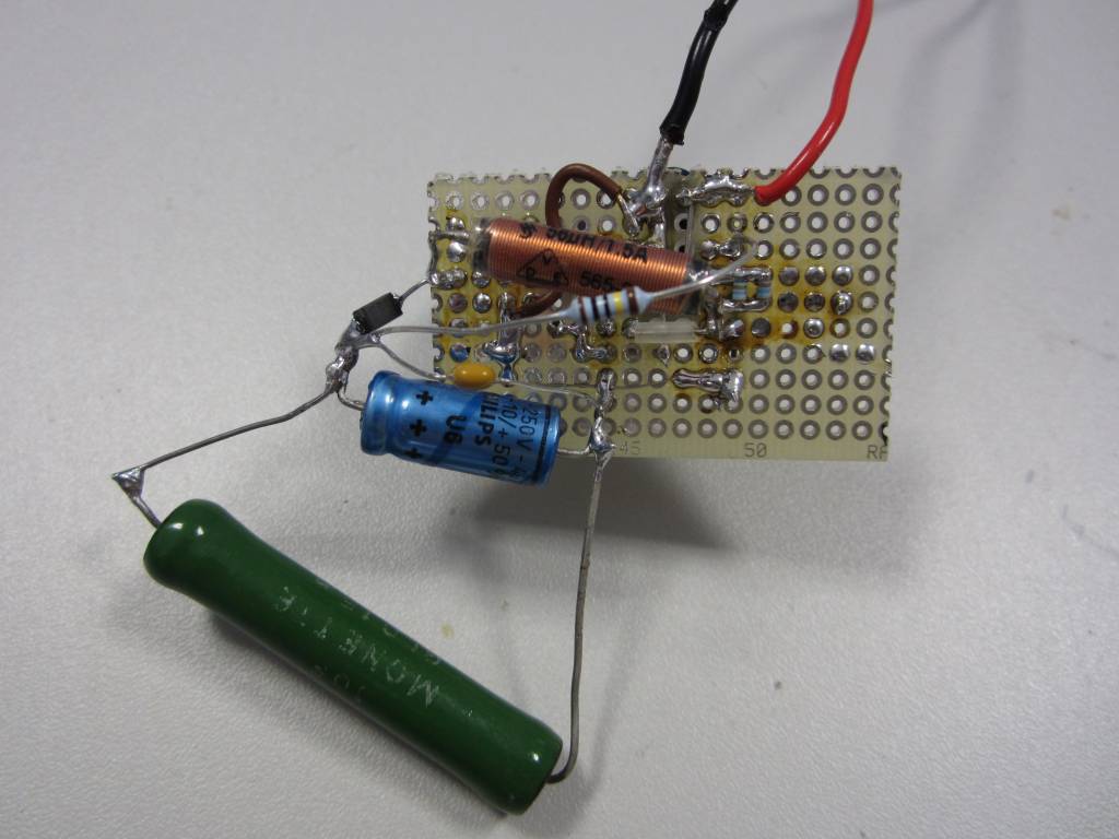

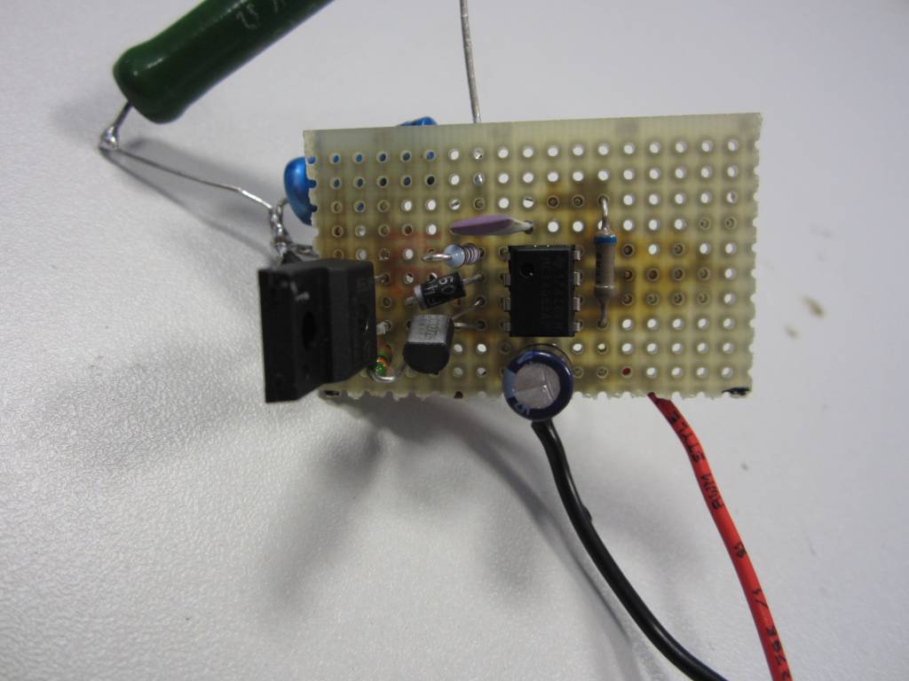

von Falk B. (falk)
OK, hier noch die gräßliche Wahrheit über Lochrasterprototypen ;-)
Als Diode hab ich auch nochmal BYG23M probiert, geht auch, ist halt
deutlich kleiner als MUR8100E im TO220 Gehäuse.
Ja, lag halt rum.
>An der Stelle müsste doch eine 08/15 1N4148 genauso genügen.
Mit etwas sportlicher Dimensionierung und R1 = 33 Ohm sollte das passen.

Für einen endgültigen Aufbau würde ich den Kommentar akzeptieren,
für einen "mach ich mal schnell vor dem Auf-Arbeit-Fahren" nicht.
Wie versprochen, hier noch mein Testaufbau von heute früh.  Von links
kommt das Signal vom Signalgenerator, der Oszi-Tastkopf gibt das
Ansteuersignal zum Oszi weiter.  Die Messstrippen rechts sind für
das Voltmeter am Ausgang, die braunen Widerstände sind die Last.
Unten die Klemmen für die Spannungsversorgung.
Kühlblech war angesichts des Wirkungsgrades natürlich notwendig
geworden.  Es hätte sicher auch ein kleineres getan, dieses hier
war das erste, das mir in die Finger fiel.
So noch um das hier zu vervollständigen.. ich hab mal die Schaltung von
Falk nachgebaut, gemessen 10mA bei 90V.. Ach du Scheisse, fast auf die
Krise gekommen. Hab' dann mal den Stromgbegrenzungswiderstand
ausgemessen, da die Schaltung immer ca. 100mA aufgenommen hat und siehe
da -> 1R.. aha.
Widerstand ausgewechselt 0.2R und siehe da: 180V, 27mA.
Vielen vielen Dank, ihr seid echt super. Auch wenn das ganze eine
ziemliche Zangengeburt war (oder gerade deswegen), hab ich durch euch
'ne Menge gelernt!

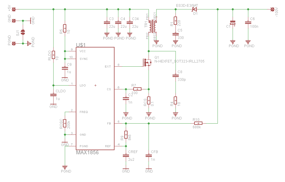

von (prx) A. K. (prx)
Die 1N4004 ist für diesen Zweck übrigens völlig ungeeignet. Weil viel zu
langsam. Das "UF" in UF4004 war kein Schreibfehler.
Holger schrieb:
> Nun brauche ich aber nicht 100V sonder MINUS 100V.
Ich habe noch ein Maxim-Muster eines MAX1856EUB rumliegen.  Das
IC ist speziell für die Erzeugung negativer Spannungen (in dem
Falle für lokale Telefonanlagen) konzipiert.  Wenn du es haben
willst, schick' mir 'ne Mail.  Benötigt allerdings einen kleinen
Übertrager, nicht nur eine Spule.
Es könnte auch sein, dass ich noch eine Experimentierplatine damit
hab, da müsste ich mal suchen.

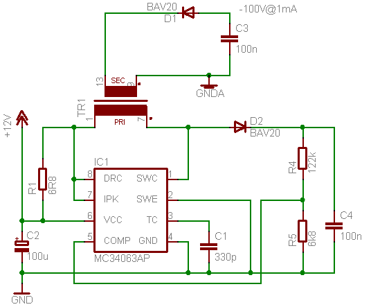

von Falk B. (falk)
@  Holger (Gast)
>Leider tut es das gar nicht... ich bekomme konstante +0,2V am Ausgang.
Eine 1N4004 ist nicht geeignet, viel zu langsam. UF4004 solle es sein.
R1 und R2 sind bei dir vertauscht, der MC34063 nutzt als virtuelle Masse
sie -100V. Aber die müssen dann auch den MC versorgen, der braucht um
die 4mA oder so.
>Kann ich die von falk gepostete Schaltung relativ einfach so hinbiegen,
>dass sie statt einer positiven eine negative Spannung produziert??
Jain.
>Einfach L1 in den Zweig von T1 packen und D2 umdrehen (siehe falks
>Anhang vom 06.03.2012 09:51) hat's leider noch nicht gebracht.
So einfach ist es nicht. Denn der IC selber darf max. 40V
Versorgungsspannung sehen. Wenn man schon beim MC34063 beleiben will,
muss man wohl einen echten Flybacktrafo nutzen, kann man leicht selber
wickeln. Und bei der Leistung braucht man auch keinen extra MOSFET. Bei
1mA kann man auch alles deutlich kleiner dimensionieren. Zur
Spannungsreglung braucht man halt ne dritte Hilfswicklung. Oder man kann
es über einen Trick über die Primärwicklung machen. Einfach eine
schnelle Diode + Kondensator wie beim Step-Up dran und per
Spannungsteiler auf COMP. Sollte passen, wenn gleich dann die
Eingangsspannung recht stabil und genau sein muss, sonst klappt der
Trick nicht. Wie immer sollte der Trafo wenig Streuinduktivität haben.
http://schmidt-walter.eit.h-da.de/smps/spw_smps.html
Ich komm hier auf L1 = 1,8mH, L2=125mH
Mit einem kleinen Schalenkern ist das fix gewickelt, allerdings muss der
einen kleinen Luftspalt haben, siehe Spule.
http://www.ferrite.de/mediadb/60917/60918/p2213i.pdf
P22/13/I-3C81-A1000
L1 = 42 Windungen, L2=350 Windungen, mit 0,2mm CuL sollte das passen.
Schaltung siehe Anhang, ist aber nicht getestet.
von Holger (Gast)
A. K. schrieb:
> Ob der MC
> den Versuch wohl überlebt hat?
Ja, hat er. Es floss ja zu keinem Zeitpunkt Strom durch die Spule und
mittlerweile läuft er aus reiner Experimentierfreude wieder in falks
Beschaltung (siehe Anhang, um mich in die Schlange stolzer
Testschaltungsphotographen einzureihen)... ;)

Hallo zusammen!
Ich bin mit Jörgs MAX1856 meinem Ziel einen ganzen Schritt weiter
gekommen!! :o)
Ich denke die Schaltung müsste so weit passen, wenn man dem Datenblatt
vertrauen darf.
Nur die Funktion von RLDO ist mir nicht ganz klar.
In der App'note ist er 10 Ohm, das Datenblatt spricht von 400 Ohm und in
den Beispielschaltungen taucht er gar nicht auf.
Am stabilsten läuft's wenn man ihn weg lässt.
Allerdings scheint sich der MAX nun bei Versorgungsspannungen jenseits
der 3,3V-6V abzuschalten. Praktisch, dass ich mit 5V da genau in der
Mitte liege...
[/update]
Mir auch nicht, und ich kann ihn im Datenblatt nicht finden.  LDO
ist ja ein Ausgang (des internen 5-V-Reglers), an den man normaler-
weise nur einen Kondensator (>= 1 µF) anschließen sollte.
http://datasheets.maxim-ic.com/en/ds/MAX1856.pdf
Seite 2&3 unter "LDO Output Voltage"
http://www.maxim-ic.com/cookbook/powersupply/power_supply_ebook.pdf
Seite 60 als "R14"
Weiterhin keine Ahnung was die sich da ausgedacht haben, aber es hat
vielleicht etwas mit "Low", "Drop" und "Out" zu tun?
Laut Blockschaltbild stellt LDO die Versorgungsspannung für den
PWM-Ausgang.... mag sein, dass man damit FETs mit höherer Gatespannung
betreiben kann?

@Holger M. (_holger)
>> http://www.spulen.com/shop/index.php?cPath=41_91_87
>Ha! Erwüscht!! Da ist der von dir vorgeschlagene P22/13/I-3C81-A1000
>nämlich auch nicht dabei ;o)
Hat keiner gesagt, aber RM10 oder 14 reicht für dein bissel Sperrwandler
locker.
Und du hast ja jetzt 5V Eingangsspannung, ich hatte damals mit 12V
gerechnet.
>Aber wo WIR schon mal dabei sind: Ich habe einen Übertrager, der derzeit
>mit 277,777kHz (laut Ossi und Rechnung) betrieben wird.
Auch das ist was anderes, ich hatte das damals mit 100kHz für den good
ole MC34063 gerechnet.
Also nochmal.
5V Uin, 250kHz, 100V/1mA out.
kommt raus L1=124µH, L2=50mH
http://www.spulen.com/shop/product_info.php?products_id=414
Mit N1=15 und N2=303 kommt das hin laut Empfehlung der Seite. Nimm 0,2mm
Durchmesser, das passt für Primär- und Sekundär.
>Fazit: Ich bin weiterhin verwirrt.
Mach dir nicht zu viel Gedanken wegen dem Material, du wirst keinen
Designpreis gewinnen, aber vielleich deutlich mehr als 14% Wirkungsgrad
erreichen.
>Die VDE100 sagt, dass durch 0,1mm² 1A und durch 0,25mm² 3A passen.
Trafos haben um die 2-5A/mm^2.
>Im Einschaltmoment messe ich primärseitig schon so 1-2A,
Viel zu viel. Wie misst du das? Per Oszi?
>> Wenn es dir nicht zu fummelig ist mit der Fädelei: der Ringkern, den
>> du von mir hast, müsste durchaus auch für Experimente taugen.
>ich habe dem natürlich schon eine Chance gegeben, aber soooo viel 0,5mm²
>passt da nun auch nicht durch und ab einem Meter Draht wird die Fädelei
>dann schnell zum Wahn...
Naja, Ringkern ist bei der Windungszahl nicht das Mittel der Wahl. Nur
unter Frontbedinungen!
>> Falls es die erste "Wickelei" ist, würde ich nicht unter 0,1 gehen.
>Ich habe schon öfter mal Garn gewickelt, aber wie gesagt würde ich wegen
>dem Einschalt- und mglw. Ummagnetisierungsstrom schon gern über 0,1mm²
>bleiben... man möge mich weiterhin korrigieren!
Du verwechselt Durchmesser mit Querschnitt! Der Harald meint 0,1mm
Durchmesser, das sind 0,008 mm^2. Die von mir empfohlenen 0,2mm haben
auch nur 0,032mm^2, bei 80mA peak sind das 2,5A/mm^2, im Mittel eher die
Hälfte. Passt! Im Mittel sollte dein Wandler dann um die 50-60mA zeihen.
von Falk B. (falk)
Moin,
noch was. Die Snubber sind mir zur groß, vor allem R1/C5. Dort wird
immerhin 1,65µJ gespeichert und bei jedem Zyklus wieder entladen, macht
bei 270kHz 450mW! Das ist fast das Fünffache deiner 100V/1mA mit gerade
mal 100mW! Das erklärt auch den miesen Wirkungsgrad! Lass R1/C5 weg, die
braucht man hier nicht wirklich. C8/R4 sind bei weitem nicht so kritisch
aber ggf. auch entbehrlich.

von Holger M. (_holger)
> Das ist doch nur eine Messbedingung: offenbar haben sie dort den LDO
> mit 400 Ω belastet, um das Verhalten bei Stromentnahme zu
> definieren.
Hmm, ja, das macht mehr Sinn.
> Wenn da bei Einschalten mal 100 ms das Fünffache des Betriebsstrom
> fließt, so schnell heizt sich der Draht nicht auf.
Per Multimeter. Das sind auch eher so 1-2 Sekunden bis der MAX das
Regeln anfängt... scheinbar ist das Verständnis von "Soft Power On" von
speziell meinem 1856, dass er den FET erstmal ne gewisse Zeit aufreißt
um die Spule vorzuwämen.
Vielleicht habe ich mit dem vermeintlichen RLDO tatsächlich schon etwas
im Innern frittiert... AAAABER ich habe ja noch einen, den ich dann
pfleglicher behandeln werde.
> du wirst keinen
Du hast scheinbar die herrlich bemalte Kiste noch nicht gesehen, in der
ich die Schaltung verpacken werde!?
Ja, sorry.
Also noch mal von vorn:
Ich HABE 0,5mm (ohne ²) und bekomme 110 Wicklungen auf den Kern.
0,2mm Draht würde dann grob geschätzt 687,5 mal drum passen, richtig?
Das sollte ja reichen.
Da sind mittlerweile 60Ohm drin, weil das Datenblatt meint man solle die
der Umschaltzeit des FETs anpassen... weglassen klingt aber in der tat
erstmal einfacher.
> locker.
Hat auch keiner gesagt, dass du das gesagt hast.
RM10 finde ich für das bißchen Sperrwandler eigentlich auch schon viel
zu groß... aber ich komme langsam (LANGSAM!) dahinter worauf beim
Kernekauf zu achten ist, dann wird das Suchen hoffenlich auch ein wenig
effektiver.
> So, und nun mal los!
Jawoll!
Bis ich dünneren Draht habe werde ich mir die Zeit mit rechnen
vertreiben
Da ich nun doch relativ häufig Anfragen bekommen habe bezüglich dieser
Schaltung, habe ich einen kleinen Wiki Artikel erstellt.
http://www.mikrocontroller.net/articles/Stepup_f%C3%BCr_Nixier%C3%B6hren
@Falk Brunner
Ich hoffe es ist oke, dass ich dich als Urheber der Schaltung
festgehalten sowie dein "Meisterwerk" auf Lochraster (:-)) ins Wiki
eingefügt habe. Sollte es dir nicht passen, darfst du dich natürlich
selbstverständlich wieder daraus entfernen.
Wenn du noch einen Nachtrag hast oder vielleicht sogar etwas zur
Funktionsweise o.ä. schreiben möchtest, wäre das natürlich aus super!
Gruss
von ArnoR (Gast)
> http://www.mikrocontroller.net/articles/Stepup_f%C...
Im Prinzip sehr lobenswert, aber für einen Wiki-Artikel darf man wohl
etwas mehr Sorgfalt und Überlegung erwarten.
Im Schaltplan fehlen diverse elektrische Verbindungspunkte und man
könnte den auch ein wenig ansprechender zeichnen (z.B. D3 etwas tiefer
setzen...).
Die Schaltung ist zwar im Prinzip in Ordnung, nur die eingesetzten
Bauelemente sind nicht optimal, so wird einiges an Wirkungsgrad
verschenkt. Für einen schnellen Testaufbau ist es in Ordnung gerade
vorhandene Teile aus der Kramkiste zu nehmen, für eine
Schaltungsempfehlung im Wiki aber nicht.
Z.B. IRF830->IRF620, MUR8100, 1N4007->UF4004, 56µ->100µ
Naja, die Schaltung haben mittlerweile schon ziemlich viele Leute
nachgebaut, ich wollte einfach der Fragerei per PN aus dem Weg gehen :)
> setzen...).
Da hast du recht, ist ein  wenig hingepappt. Habe es verbessert.
Naja, ich habe den Wirkungsgrad hingeschrieben. Wenn jemand eine
Schaltung mit besseren Wirkungsgrad will, muss er halt weitersuchen :)

von Falk B. (falk)
Und wo liegt jetzt der substantielle Mehrwehrt gegenüber dem Beitrag?
Beitrag "Re: Stepup 180V - sackt völlig zusammen"
Ist verlinkt.
http://www.mikrocontroller.net/articles/MC34063#Links
Naja, weil gerade viele Fragen von Leuten kamen, die anscheinend absolut
nix mit Elektronik zu tun haben.
Fragen wie:
Wie viel Watt müssen die Widerstände haben?
Kühlkörper notwendig?
Wie viel Spannung müssen die Kondensatoren abkönnen?
Hast du ein Layout?
Wirkungsgrad?
Welche Spule muss ich nehmen?
Etc. pp.
Nicht allen genügt ein Schema, anscheinend :)
Und das wesentliche, ich hoffe die Leute stossen jetzt statt auf diesen
Thread auf den Artikel, der ist etwas übersichtlicher.

von Nuri O. (nurios)
Falk B. schrieb:
> saubere 180V an 6k8
Hallo Forum,
der Beitrag ist zwar schon paar Tage alt, aber naja. Ich wollte die
schaltung nachbauen und wollte mal fragen nach welchen kriterien die
Bauteile ausgewählt werden. Wollte das ganze in SMD zusammenbauen.
Und liegen die 180V wirklich an den 6k8, sprich dort wo noch die
Abzweigung an den Pin 5 vom IC führt?
Mfg und vielen Dank
von Falk B. (falk)
Nuri O. schrieb:
>> saubere 180V an 6k8
> Hallo Forum,
Indeed!
> Ich wollte die
Kann man machen, siehe hier.
Beitrag "[V] Nixiuhr zu verkaufen"
Der Widerstand hat einen Namen, R5. Natürlich liegen die 180V NICHT dort
an! Es gab einen 2. Leistungswiderstand, der ZUFÄLLIG auch 6,8k hatte
und der am Ausgang parallel zu C4 angeschlossen war! Das große, grüne
Ding!
von Michael B. (laberkopp)
Nein, dort sind 1.25V, an R4 liegen 180V.
Ahh sehr cool, danke :)
> Ding!
Hab ich mir gedacht...wollte nur nochmal sicher gehen.
Hab dann noch eine (dumme) Frage. Ist es egal was für eine Spule ich
nehme ?
Ich habe hier noch eine MLF1608-100k SMD 0603 10uH 25mA Induktivität
(ist jede Induktivität eine Spule ? Vermutlich nicht oder).
Vielen dank!
Mfg
von Falk B. (falk)
> nehme ?
Nicht ganz. Die wichtigen Parameter Induktivität und Sättigungsstrom
müssen schon passen.
10uH und 25mA sind deutlich zu klein. Zumindest, wenn man 25mA bei 180V
dort rausziehen will. Und 0603 ist winzig, da kann nicht viel Energie
gespeichert werden. Schau dir die Beispiele an.
Naja, es gibt auch Induktivitäten, die nur ein Stück Draht sind. Spulen
Falk B. schrieb:
> Die wichtigen Parameter Induktivität und Sättigungsstrom müssen schon
> passen.
Hab ich das richtig verstanden, dass beim Sättigungsstom, das Magnetfeld
nicht weiter steigen kann ? Bricht es dann ab dem Punkt zusammen oder
bleibt das dann in dem Zustand? Ist denn bei letzterem nicht das was ich
haben will ?
Also wenn ich 180 V mit 25 mA haben möchte und der Sättigungsstrom (laut
Mikrocontroller Artikel) 1,5 bis 2 mal so groß wie der Nennstrom sein
soll, bin ich doch mit einer 50 mA Spule bestens bedient ?
Michael schrieb:
> Sorry, aber etwas komplizierter sind Schaltnetzteile dann schon.
Versuche es ja nachzuvollziehen...
Nuri O. schrieb:
Erstens: nimm den Energieerhaltungssatz. Wenn du bei 180 V einen Strom
von 25 mA entnehmen willst, sind das 4,5 W. Du musst folglich auf der
12-V-Seite 4,5 W plus Verluste einspeisen, rechne mal nicht mit mehr als
50 % Wirkungsgrad. Das macht dann vielleicht 750 mA – Dauergleichstrom!
Da die Spule nicht dauerhaft von Gleichstrom durchflossen wird, muss sie
in den Spitzen deutlich mehr Strom abkönnen, um im Magnetfeld die nötige
Energie speichern zu können.
Zweitens: natürlich kannst du mehr als den Sättigungsstrom durch die
Spule jagen, aber der überschüssige Strom speichert keine weitere
Energie im Magnetfeld, sondern heizt nur noch die Spule auf. Daher muss
der Sättigungsstrom der Spule mindestens so hoch sein wie deine
Stromspitzen.
Drittens: die Höhe der Induktivität bestimmt im Wesentlichen, wie
schnell der Strom beim Anlegen der Spannung ansteigt, und damit wie
schnell der Sättigungsstrom erreicht werden kann. Mit anderen Worten:
die notwendige Schaltfrequenz wird davon bestimmt. Natürlich kannst du
im abgeschalteten Zustand längere Pausen lassen, aber in denen
transportierst du keine Energie, was du ja eigentlich willst.
(Für ein paar Nixies sind allerdings keine 25 mA nötig, entsprechend
würde das alles zumindest etwas weniger als obige Rechnung.)
