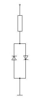

Hallo, Das ständige Birnen auswechseln an meinem Mofa geht mir brutal aufn Sack. Jetzt bau ich mir da ne 10 mm rote LED Rein. Der Haken: Im Leerlauf habe ich ca 3,0 V AC und Vollgas ca. 6,3 V AC. Led braucht ja immer gleichviel Saft. Als gleichrichter nehm ich nen B80D Elko 470 uF + LED 10 mm rot 2.0-3.0 V Und jetzt wie schau ich da das die LED immer ihre 2.5 Volt bei 18 mA bekommt ? der 7805 z.B braucht ja ca. 2 Volts mehr das der schön regelt. Beim LM 317 kann man ja einfach die Ausgangsspannung variabel einstellen.. Habt ihr ne Lösung ? MfG

Majorz schrieb: > Und jetzt wie schau ich da das die LED immer ihre 2.5 Volt bei 18 mA > bekommt ? Konstantstromquelle
Das ging ja Schnell, Vielen Dank ! Ok, wie Wärs denn mit der Weissen LED ? http://www.conrad.de/ce/de/product/181154/?insert=85&insertNoDeeplink&productname=LED-KLAR-10-MM-WEISS-LED-10-80000W Sollte reichen. Überhaupt, will ja nur mal probieren ob das Machbar ist. Vielen Dank für den link für die Konstantstromquelle und über das KFZ-Boardnetz. Denke aber ein Mofa Bordnetz sollte ja nicht so "verdreckt" sein. Hättet ihr mir grad nen Typen von JFET, andem ich mich orientieren könnte ? Die Superhelle LED bräucht 30mA bei 3,6V. MfG
Majorz schrieb: > Als gleichrichter nehm ich nen B80D Lieber eine Graetzbrücke aus Schottky-Dioden. Bringt schon mal ca. 0,6V mehr Spannung. Oder gleich zwei superhelle LEDs antiparallel schalten und einen Vorwiderstand, der so berechnet ist, daß der Maximalstrom nicht überschritten wird. Ist zwar nicht StVZO-konform aber allemal besser als gar kein Rücklicht.

Also Graetzbrücke = Brückengleichrichter ? Wieso dann nicht der B80D? Also aktuelles Vorhaben: - 4 LED Weiss 5mm 20 mA 2.0 Volt 154375-85 - Gleichrichter B80D 501104-85 - Elko 470 uF - Konstantstrom mit ? Hab gesehen der BF245C Regelt erst ab ca. 5 V.. mist Was tun ?

Hallo Majorz, wenn es Dir ums Basteln geht, dann los. (Aber nicht mit BF245 ;-) Einfach eine Konstantstromquelle mit Transistor bauen (BC337 reicht). Wenn es einfach ein Schutz der Birne sein darf, dann bau Dir einen Parallelreglar. Den klemmst Du einfach parallel zur Birne und der verbraet dann ein paar Watt, wenn die Sopannung ueber 6.xV steigt und verhindert ein zu starkes Ansteigen der Spannung (genau das ist, was die Birnde zum Durchbrennen bringt). Gruss Michael

Majorz schrieb: > Also Graetzbrücke = Brückengleichrichter ? > > Wieso dann nicht der B80D? Die Betonung liegt auf Schottky. Schottky-Dioden haben eine niedrigere Flußspannung als normale Si-Dioden, daher fällt weniger Spannung an ihnen ab. Ich würde den Gleichrichter samt Regelung komplett weglassen und wie oben schon gesagt, zwei LEDs antiparallel schalten und nur einen entsprechend dimensionierten Vorwiderstand nehmen. Das originale Birnenlicht ändert seine Helligkeit auch. Hauptsache genügend Helligkeit, deswegen superhelle LEDs nehmen. Gegebenenfalls kann man auch mehrere Gruppen aus antiparallelen LEDs parallel an die Stromversorgung klemmen. Wichtig, nicht mehrere LEDs direkt parallel, sondern immer zwei antiparallel mit eigenem Vorwiderstand (siehe Bild) und dann diese Kombi wiederum parallel.

Icke ®. schrieb: > Die Betonung liegt auf Schottky. Schottky-Dioden haben eine niedrigere > Flußspannung als normale Si-Dioden, daher fällt weniger Spannung an > ihnen ab. Das macht bei Zweirädern wenig Sinn. Da ist Spannung reichlich vorhanden. Bei Majorz anscheinend viel zu viel. > > Ich würde den Gleichrichter samt Regelung komplett weglassen und wie > oben schon gesagt, zwei LEDs antiparallel schalten und nur einen > entsprechend dimensionierten Vorwiderstand nehmen. Das wird in einem KFZ nicht lange halten. LEDs reagieren sehr empfindlich auf Spannungsspitzen. Gruss Harald
Ok, also besorge mir mal nur die LED und schau dann wie das aussieht. Oder mehrere LED's in verschiedene richtungen.. aber diese Antiparalelle schaltung.. gibt das dann nicht ein Blinken in der Bordnetzfrequenz ? MfG
