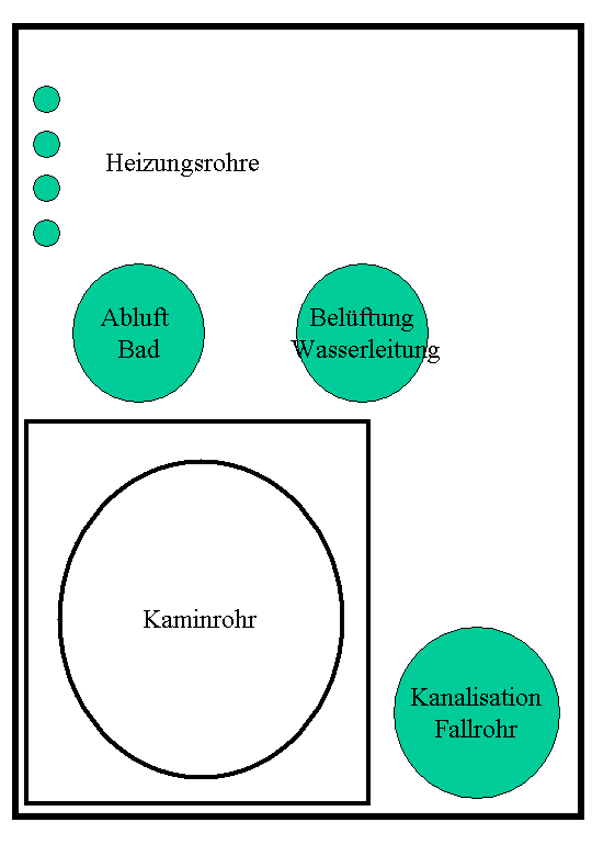

Michael K-punkt schrieb: > Also, unser Kamineck nimmt 60x60cm² ein, lt. Schornsteinfeger sieht die > Querschnittsaufteilung (von oben gesehen also) in etwas so aus wie auf > dem Bild. Bei 22x22 cm erübrigt sich wohl jede Frage in dieser Richtung. Zudem kann man das Ende des Ofenrohrs des Durchlauferhitzers ertasten, wenn man in das Lüfterloch langt.
Uhu Uhuhu schrieb: > Zudem kann man das Ende des Ofenrohrs des Durchlauferhitzers ertasten, > wenn man in das Lüfterloch langt. 1. Wg. Lüfterloch noch mal den Blockwart und den Kaminkehrer fragen ob das normal ist. Richts aus dem Loch nach Abgasen? 2. Was ist wohnungseitig NEBEN dem WC? Wenn es z. B. die Küche wäre könnte man einen wohnungsinternen Durchbruch machen, quasi wie bei mechanischer Lüftung und den Dampf dann über den Küchendunstabzug rausziehen. Sieht natürlich nicht so prickelnd aus, aber wenn der Kanal oben unter der Decke verläuft mag man damit leben können. P.S. Wir haben zwar ne Küche mit Außenwänden, doch meine Frau will keinen Dunstabzug - weil der freie Platz ja auch so schön ist. Folge: Küche versifft schnell, gerade wenn viel gebruzelt wird. Wenn mal alle anderen Projektchen fertig sind möchte ich einen Dunstabzug in die Küchenarbeitsplatte (neben dem Herd) einbauen, der dann runter in den Keller geht und dann über nen Wärmetauscher nach draußen. Da gibt es auch Fertiglösungen, doch die sind mir mit Kosten im 4stelligen Bereich etwas zu teuer.
Michael K-punkt schrieb: > 2. Was ist wohnungseitig NEBEN dem WC? Der Zählerschrank im Treppenhaus. > Küchendunstabzug Es gibt keinen.

So, mittlerweile hat sich das Mysterium etwas gelichtet. Es handelt sich um eine Kaminkonstruktion, die für jede Etage eine eigene Kaminröhre enthält. Der betreffende Schacht beginnt in dem Stockwerk, für das er zuständig ist. Aber das sieht man im Erdgeschoß nicht. Und weil es Einzelröhren sind, gibt es die Sonderregelung, daß in diesem Kamin unterhalb des Abgaseinlaßes ein Einlaß für passive Raumentlüftung erlaubt ist. Das ist natürlich Billigbauweise und hat zudem den Nachteil, daß ein unbeheizter Kamin nicht zieht und damit der Mief in der Bude bleibt. Mit der Zwangsentlüftung kann es zu einem Unterdruckproblem kommen und wenn der Unterdruck zu groß wird, saugt es Abgase aus dem Durchlauferhitzer in de Raum, was zur Folge hat, daß der Abgassensor anspricht und das Geraät aus geht. Frage an die Elektriker: Gibt es eine fertige Lösung, die den Generator im Durchlauferhitzer prüft und für den Fall, daß der Spannung an den Klemmen hat (Nennspannung 1,5V), den Lüfter abschaltet?
Uhu Uhuhu schrieb: > Es handelt sich um eine Kaminkonstruktion, die für jede Etage eine > eigene Kaminröhre enthält. Das ist normal, der Anschluss mehrerer Abgasquellen in unterschiedlichen Stockwerken an ein und den selben Kamin ist aus gutem Grund nicht zulässig.
Rufus Τ. Firefly schrieb: > Das ist normal, der Anschluss mehrerer Abgasquellen in unterschiedlichen > Stockwerken an ein und den selben Kamin ist aus gutem Grund nicht > zulässig. Hier im Haus gibt es je Wohnung zwei Kamine mit je einem Schacht, der bis in den Keller geht und anders kannte ich das bisher auch nicht. Mehrere gleichartige Quellen dürfen sehr wohl angeschlossen werden. Nur darf man eben keine solchen Gemeinschafts-Feuerungskamine für die Entlüftung verwenden.
Uhu Uhuhu schrieb: > Hier im Haus gibt es je Wohnung zwei Kamine mit je einem Schacht, der > bis in den Keller geht und anders kannte ich das bisher auch nicht. Sieh Dir mal ein Luftbild eines typischen Altbaus an, wie z.B. das hier http://g.co/maps/wkk2b. Dort erkennt man trotz der geringen Auflösung deutlich die Sammelkamine, die mehrere Kaminzüge parallel auf Dach führen. So zumindest ist die übliche Bauweise im kohlegefeuerten Berlin der Gründerzeit gewesen, aus der Zeit dürften auch die Häuser im Bild stammen. Das entspricht ja auch Deiner Schilderung, je Wohnung n Kamine (n entspricht der Anzahl der Feuerstätten). Und der bis in den Keller führende Schacht dient der Reinigung, damit die Aschenklappe nicht in den jeweiligen Wohnungen Dreck verursacht. Du kannst Dir ja auch mal ein Luftbild Deines Hauses ansehen, wenn Google kein brauchbares Bildmaterial hat, hilft vielleicht bing, die für manche Gegenden auch Schrägperspektiven bieten. Nachtrag: Die selbe Ecke wie oben bei bing: http://binged.it/zuAz31 http://binged.it/zqtlya Beachte die Breite der "Schornsteine"
Rufus Τ. Firefly schrieb: > Sieh Dir mal ein Luftbild eines typischen Altbaus an Das Haus hier stammt aus der ersten Hälfte der 1920er Jahre und an den Kaminen sieht man noch deutlich die Spuren von Kohleruß. > Und der bis in den Keller führende Schacht dient der Reinigung, damit > die Aschenklappe nicht in den jeweiligen Wohnungen Dreck verursacht. Dazu müßten aber bei Einzelkaminen alle Kamine bis in den Keller reichen - das tun sie aber in dem zur Diskussion stehenden Fall nicht. (Deswegen war ich auch davon ausgegangen, daß es sich um einen Gemeinschaftskamin handelt.) > Du kannst Dir ja auch mal ein Luftbild Deines Hauses ansehen, wenn > Google kein brauchbares Bildmaterial hat, hilft vielleicht bing, die für > manche Gegenden auch Schrägperspektiven bieten. Nicht nötig - ich habe vor knapp 15 Jahren selbst die Schornsteine auf dem Flachdach ausgebessert und neu verfugt. Die haben quadratischen Querschnitt und genau einen Schacht.
