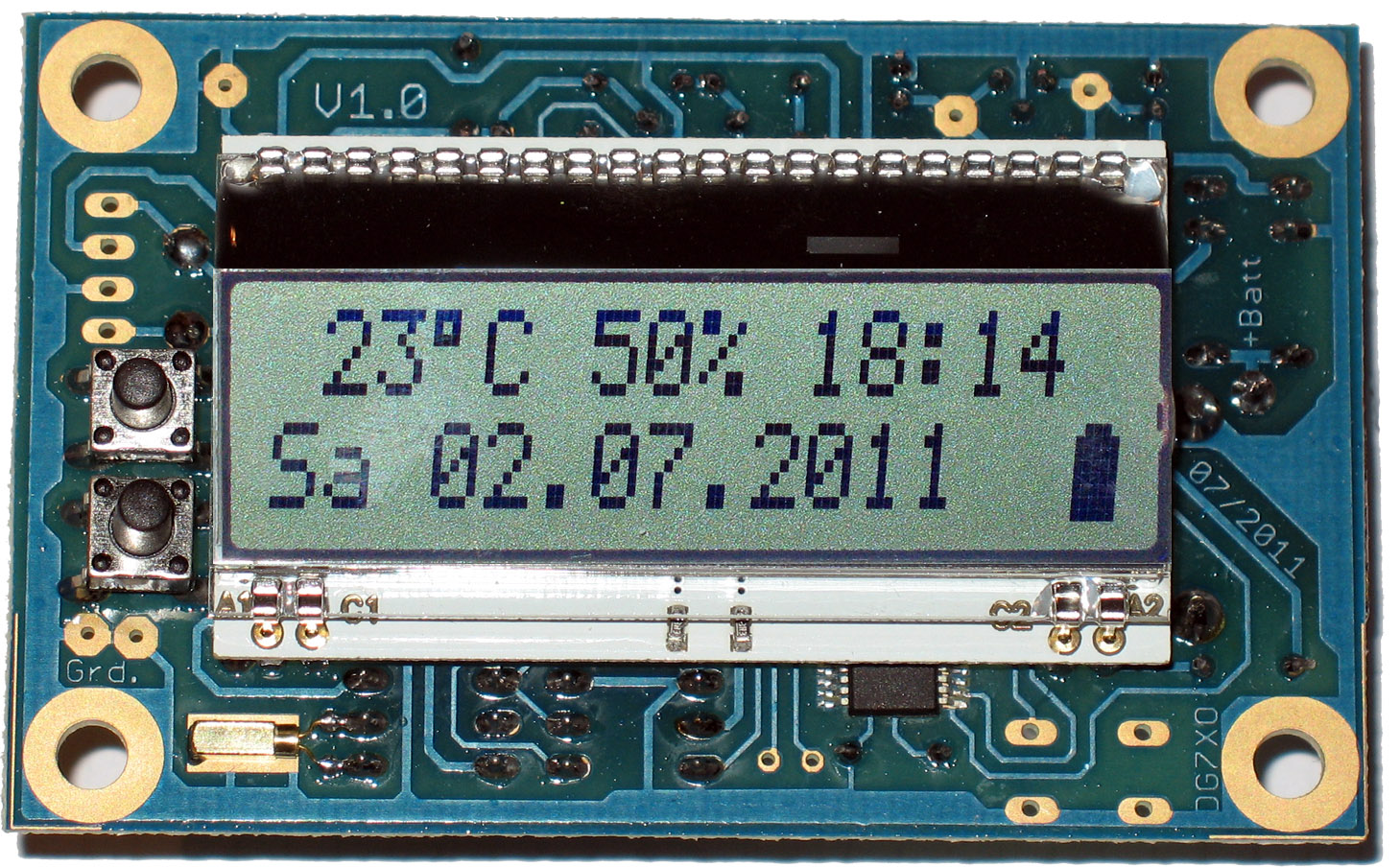

Richtig, ich brauche mehr Geld für Pommes... Ich möchte kein normales LCD mit HD44780 benutzen, weil es mir auf einen möglichst geringen Stromverbrauch ankommt.
Hi >Ich möchte kein normales LCD mit HD44780 benutzen, weil es mir auf einen >möglichst geringen Stromverbrauch ankommt. Ein HD44780 braucht etwa 150µA. Strom zieht eigentlich nur die Beleuchtung. DOGM-Displays benötigen etwa 250µA. MfG Spess
Kann die DOGM auch empfehlen, lassen sich gut ohne Beleuchtung ablesen und brauchte so was für einen Datenlogger, min. 12 Monate sollte ein Satz Batterien halten.
Sowas in der Art suche ich auch. Die von Spess angegebenen Werte wären ja sehr schön, im Datenblatt steht aber 2mA.
