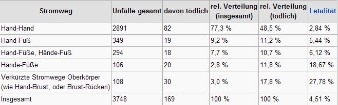

Hi Ben, du hättest erwähnen sollen dass deine Schaltung ein PWM-Signal rauspuckt. Die Besserwisser haben doch recht: lass die Finger von der Netzspannung! Im Anhang die Jahresbilanz des Sensenmannes. Grüße Krangel
