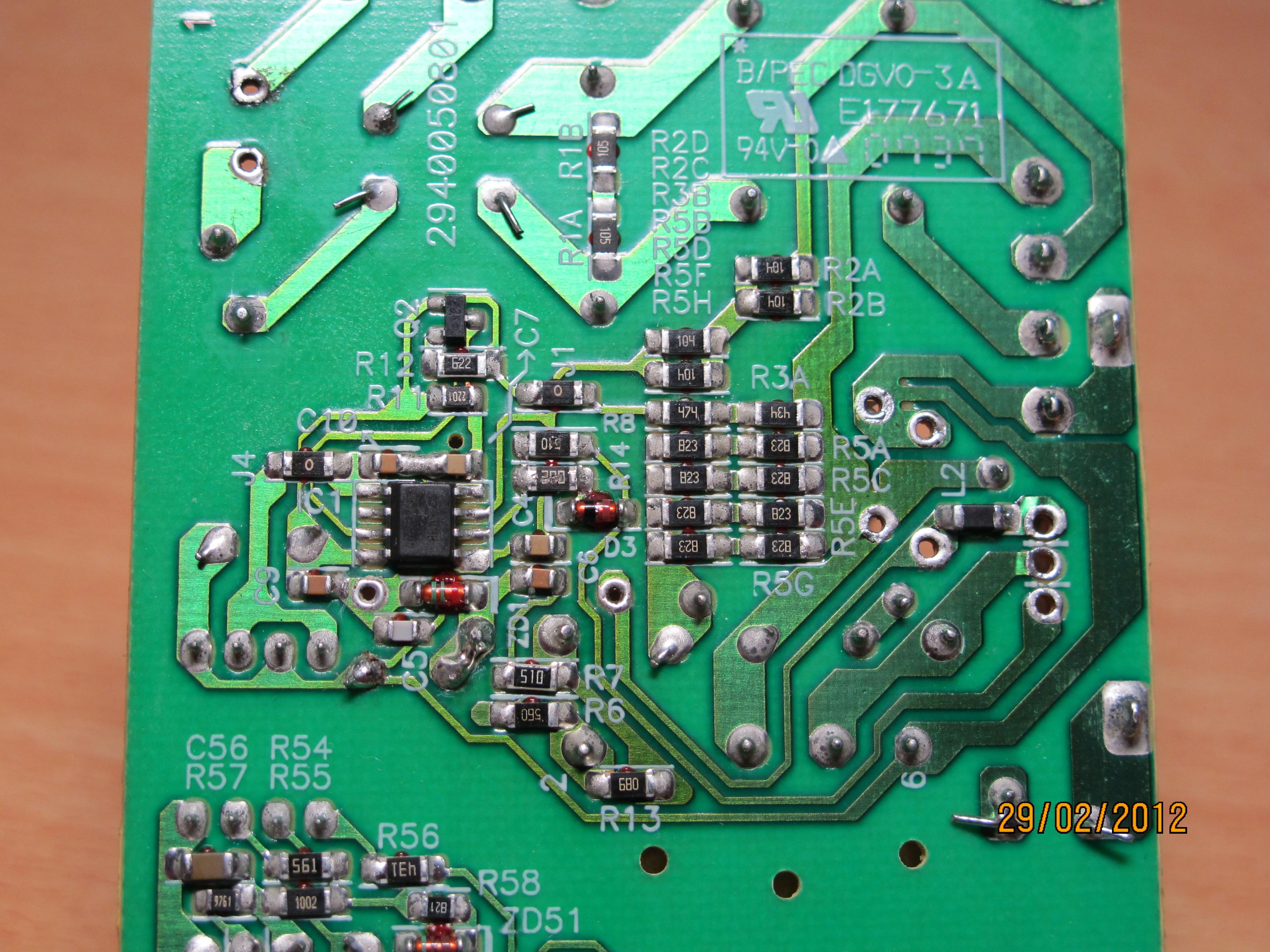

Bin gerade dabei ein SNT zu reparieren, dort sind u.a. auch zwei Widerstände derart abgeraucht so dass man leider nichtsmehr erkennen kann: R14 und R10. Anbei die Datenblätter von IC1 (UC3843) und Q1(2SK2545) sowie der Primärteil des SNT. R10 würde ich mit 1k ansetzen, findet man in so im Datenblatt (Seite 8). R14 liegt in Serie mit D3 parallel zum Gatewiderstand R8 (51R). Auf jeden Fall muss R14 niederohmiger sein als R8 damit die Schaltung Sinn macht. Mit etwas Phantasie meine ich auf dem verkokelten Widerstand noch "390" lesen zu können, also 39R. Könnte das passen?
Tach Sebastian, ja, 39Ohm könnten für R14 passen. Im Datenblatt steht er mit 22Ohm. Aber ein Tipp: Lass es sein. Das ist ein absoluter Totalschaden. Der MOSFET ist druch. Der SMPS Regler ist kaputt. D3 ist durch. Mit ein bisschen Glück ist auch die Primärwicklung des Übertragers durch. Thor
Alex S. schrieb: > ja, 39Ohm könnten für R14 passen Danke, dann werde ich das so annhemen. Alex S. schrieb: > R10 sind eher 0,55Ohm Nein, der Shunt ist in dieser Schaltung R9 mit 0,33 Ohm. Alex S. schrieb: > Lass es sein. Das ist ein absoluter Totalschaden. Sicher lohnt der Aufwand nicht....wenn es Ersatz gäbe und die Einbausituation Spielraum für Alternativen beiten würde :( Alex S. schrieb: > Der MOSFET ist druch. Der SMPS Regler ist kaputt. D3 ist durch. Mit ein > bisschen Glück ist auch die Primärwicklung des Übertragers durch. Defekt sind: F1 R9 (hochohmig) R10 hats gesprengt R8 (hochohmig) R14 (hochohmig) ZD1 C3 (KS) Q1 (KS zwischen allen Pins) IC1 Die 10 Euro werd ich noch investieren.
Sebastian R. schrieb: > Defekt sind: [ ... viele Komponenten ] da bleibtr ja fast nur noch die Platine als nicht defektes Teil :-((
> Nein, der Shunt ist in dieser Schaltung R9 mit 0,33 Ohm. Ja, sorry hatte ich dann auch noch gesehen. > Die 10 Euro werd ich noch investieren. 10 Euro und Kopfschmerzen ;) @Wegstaben Verbuchsler Naja, solange der Übertrager heile ist besteht Hoffnung. Alles andere kann man nachkaufen. Thor

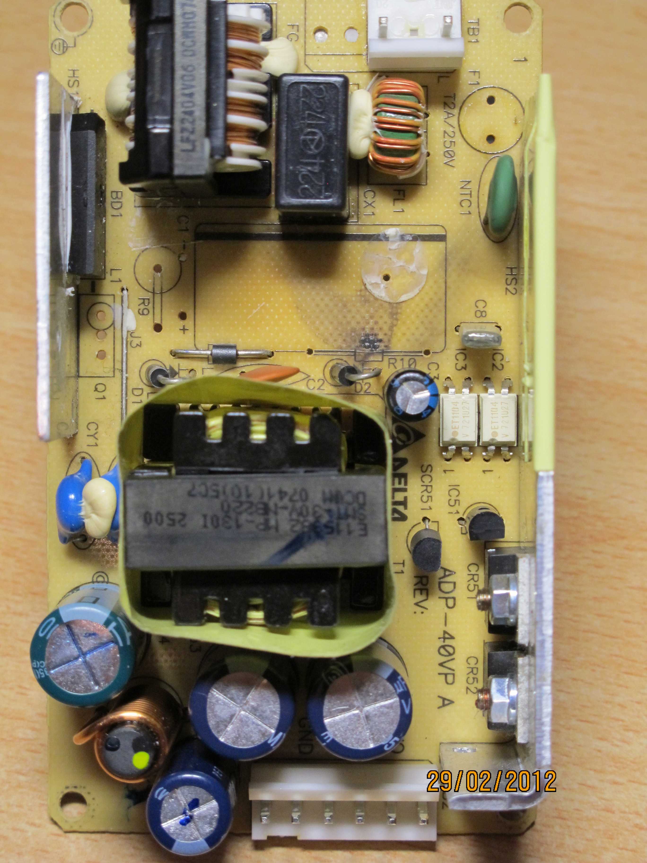

Mhh, wenn ich mir das Netzteil so anschaue, dann sehe ich wirklich nicht das Problem das Netzteil zu ersetzen. Wenn ich das richtig sehe kommt aus dem Teil nur eine Spannung raus und in der Baugröße gibt es tausende passende. Thor
Es geht da auch eher um die Abmessungen, Befestigungsbohrungen, Bauhöhe etc. als um die Elektrischen Parameter. Ein passendes wäre dieses: http://de.rs-online.com/web/p/einschubnetzteile-netzteile-offen-geschlossen/6295721/?searchTerm=NLP40-7605J&relevancy-data=636F3D3126696E3D4931384E4272616E644D504E266C753D6465266D6D3D6D61746368616C6C26706D3D5E285C772B5B2D5C2E5C732F5D292B285C772B293F2426706F3D3526736E3D592673743D4B4559574F52445F4D554C54495F414C5048415F4E554D45524943267573743D4E4C5034302D373630354A2677633D4E4F4E4526 Aber mehr als unwirtschaftlich bei dem Preis...
