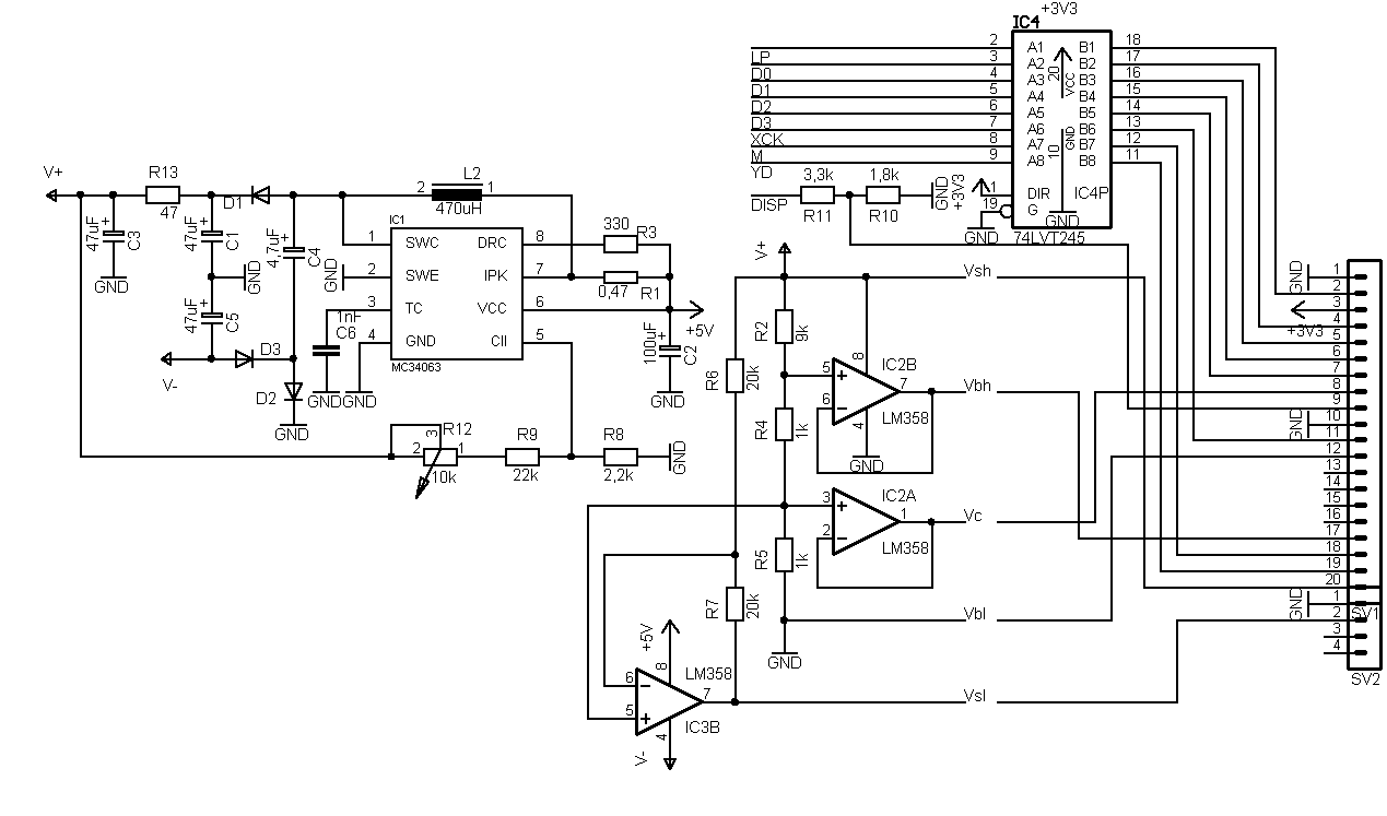

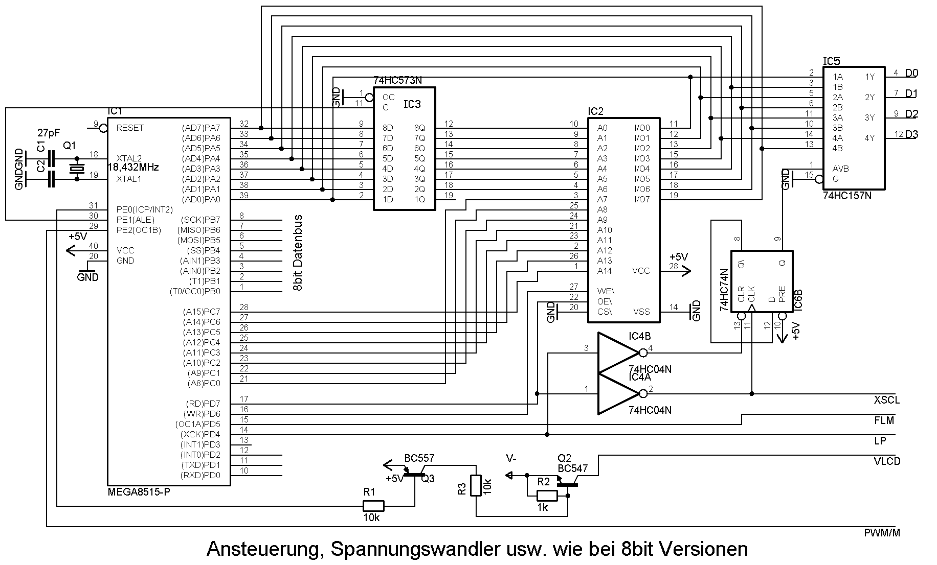

von Benedikt (Gast)
Hier die Schaltung dafür.
Es wird immer abwechselnd das High/Low Nibble ausgegeben, was die ganze
Datenübertragung vereinfacht, da man die 8bit Werte nun einfach so ins
SRAM schreiben kann.
In der Schaltung ist der Anschluss eines 32kB SRAMs gezeigt. Bei einem
64kB SRAM wird A7 (Q8 des 74x573) zusätzlich noch angeschlossen.
Theoretisch lassen sich problemlos 25fps erreichen, wenn der FT245 das
mitmacht.
Außerdem könnte man auch Graustufen einbauen, da nun genügend Speicher
zur Verfügung steht.
von Benedikt (Gast)

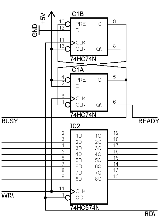

Ich werde zukünftig nur noch die FT245 Versionen aktualisieren, da
alles andere zu viel Arbeit macht. Mit einem 74HC574 und einem 74HC74
kann man diese Version aber auch für den LPT auslegen. Der HC574 dient
dann zusammen mit dem HC74 als 1 Byte FIFO Puffer.

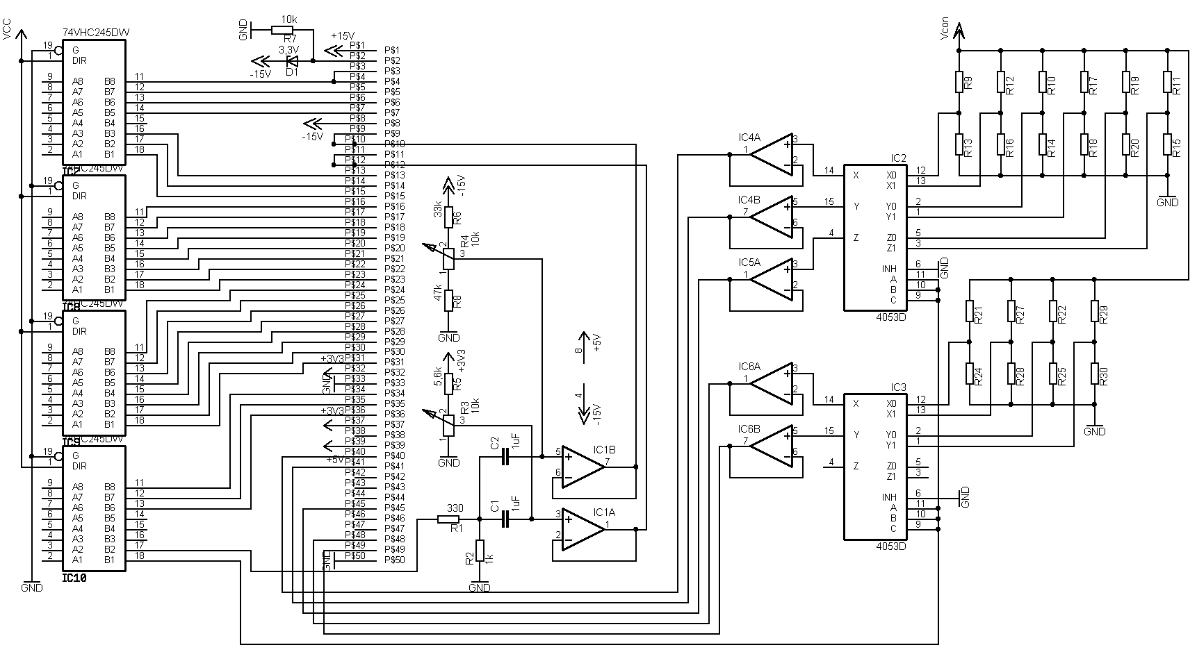

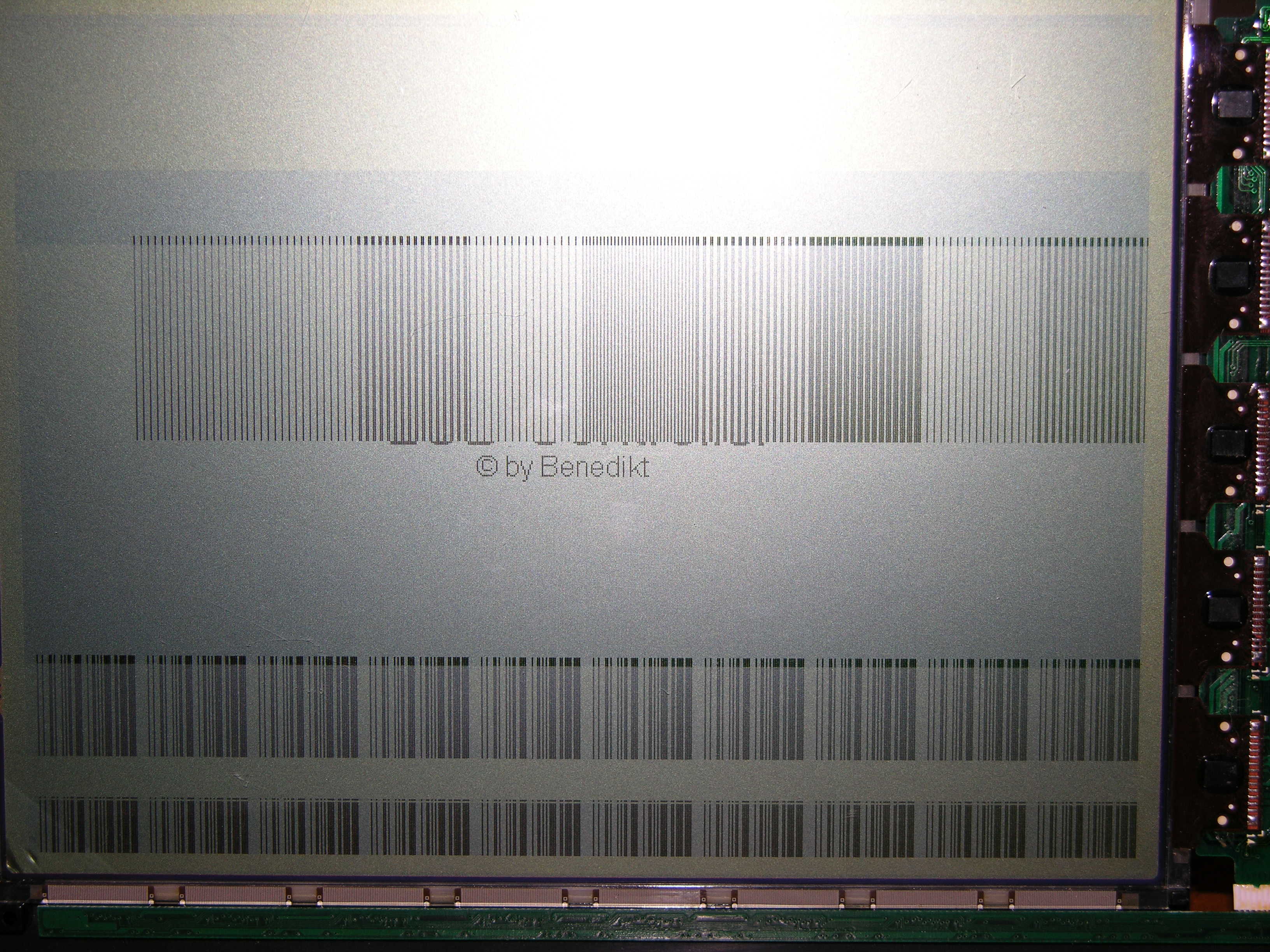

von Alex1 (Gast)
Hallo...
@Benedikt:
Nein, bei mit macht es nichts ;-((
Ich habe in Prinzip diese Schaltung aufgebaut:
http://www.mikrocontroller.net/attachment.php/160855/LCD.gif
ausser, dass bei mir an PORTB der Parallele Port dran ist und anstatt
dem 7432 ein 7402 drin ist. Die Daten sind bei mir nur LD0-3.
Ich habe die anpassungen mit den signalen in der Software vorgenommen
und M definiert. aber ich sehe nur die erste oder zweite (bin mir nicht
ganz sicher) Spalte.
Alex
von Benedikt (Gast)
Macht es nichts, oder siehst du nur die erste Spalte ?
Wenn du nur die erste Spalte siehst ist alles OK, denn die 4bit Version
benötigt noch den Nibble Multiplexer wie hier:
http://www.mikrocontroller.net/attachment.php/227763/schaltung.gif
von Benedikt (Gast)
Versuchs mal damit. Getestet habe ich es nicht, es müsste aber
funktionieren.
Das müsste jetzt auch mit deiner Schaltung funktionieren, denn es
werden nur D0-D3 des SRAMs verwendet.
von Alex1 (Gast)
Hallo Benedikt,
es funktioniert noch nicht :-((.
Jetzt wird scheinbar alles geschrieben, ausser 2 Spalten.Koennten die
um die 60 herum liegen. Dabei  "knattert" das Display und wenn dieses
"knattern" weg ist, ist das "M" signal weg.
Diese Zwei Spalten werden nicht komplett "nicht beschrieben" sondern
ueber eine Zeile.
Alex
von Alex1 (Gast)
Ach so! Bei mir sind es "natuerlich"(hatte mich vertan) die oberen 4
Bits. Sorry.
Alex

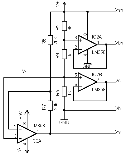

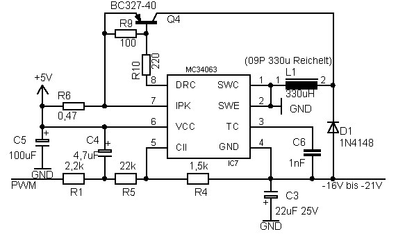

@Udo Kühnemund
Läuft der Spannunsgwandler jetzt schon ?
Ich habe hier nochmal eine von mir mehrfach verwendete Schaltung
angehängt, die mit Bauteilen von Reichelt auskommt.
Die Schaltung ist nicht die beste (der Wirkungsgrad liegt bei etwa
40-60%)), aber es geht.
Wenn die Schaltung genauso nachgebaut wird, dann muss sie
funktionieren.
PS: Die Schaltung niemals ohne uC oder zumindest an Masse gelegten PWM
Eingang verwenden, sonst raucht es !
von Udo Kühnemund (Gast)
Hallo Benedikt,
danke!!!
Das schau ich mir mal an.

von Benedikt (Gast)
@Udo Kühnemund
Die einzelne Spannungswandlerschaltung die ich zulest gepostete hatte,
hat einen PWM Eingang. Diese aus Masse oder 5V legen.
Dann sollten am Ausgang -22V bzw. -17V anliegen.
Mess mal die Stromaufnahme des Wandlers ohne Last am Ausgang und die
anliegende Ausgangsspannung.
@Benedikt,
jetzt funzt es.
Die Spannung liegt zwischen 18,1 und 23,2 Volt.
Jetzt muss ich es nur noch vom Steckboard auf die Platine krigen :-)
Danke
uk

von Benedikt (Gast)
Überprüf nochmal die Verdrahtung. Auf meinem 320x240 LCD erschien das
Logo komplett.
von Alex1 (Gast)
Hallo..
@Benedikt: ich habe mal jetzt den ganzen Thread noch mal durchforstet:
Kann das sein, dass von einem 64k SRAM ausgegangen wird? Ich habe
naehmlich nur ein 32k drin.
Alex
von Benedikt (Gast)
Am besten geht es mit einem 64kB SRAM, ein 32KB SRAM funktioniert aber
auch, dazu muss aber die 7. Adressleitung (A6) am uC frei gelassen
werden und stattdessen mit A15 verbunden werden.
von Alex1 (Gast)
Hallo Benedikt,
ich habe jetzt A6 vom Prozessor frei gelassen (die Datenleitung ist
aber noch angeschlossen D6). Ich habe eine Aenderung: Das Logo wird
immer noch unvollstaendig, jetzt aber in der Mitte des Displays
ausgegeben. Weiter unten (etwa zeile 300) wird eine unterbrochene Linie
(pixel an pixel aus) angezeigt, aber auch nur so weit, wie das Display.
Hast du noch einen Rat? Ich habe schon alle leitungen durchgemessen
aber ohne erfolg ;-((.
Was habe ich noch falsch gemacht?!
Alex

von Benedikt (Gast)
Da die neusten Versionen des LCD Controllers nur für den FT245 ausgelegt
sind, kann man den Controller nicht so einfach an einen Datenbus hängen,
denn er liest selber Daten.
Mit dieser Schaltung kann man den Controller an einem Datenbus, oder
auch am LPT betreiben.
Das ganze ist im Prinzip ein FIFO mit einer Speicherkapazität von 1
Byte. Alternativ kann man auch jedes andere FIFO verwenden.

Hast du die Schaltung mit dem HC74 und HC157 aufgebaut ?
Mit der erscheint auf meinem 320x240 LCD das Logo komplett etwas nach
links gerückt (da ja nur 240 Spalten übertragen werden) und der
Kontrast ist niedriger (da mehr Zeilen übertragen werden, jede also
kürzer an ist).
Daher sollte bei deinem 240x320 LCD das Logo zumindest mal komplett und
oberhalb der Mitte erscheinen.
Zu den Pins:
AC-Drive -> Nimm den PWM Ausgang und stell ihn in der Software auf M
um. Ein 555 hat kein ausreichent genaues Tastverhältnis -> LCD geht
kaputt.
PWM -> Nimm ein Poti zur Kontrasteinstellung
Display ON/Off  -> PE0
3 Pins fuer Kontrollbits fuer LPT -> Für was ? Versuch mal die
Schaltung die ich gestern gepostet habe, mit dem 1 Byte FIFO bzw. nimm
ein größeres für schnellere Datenübertragung.
Die Verlagerung der Empfangsroutine in den Interrupt bringt bei hohen
Datenraten eine Verschlechterung der Bildqualität.

1. Das Logo wird bei mir am unteren Rand angezeigt. Einen Teil kann man
aber am unteren Rand der oberen Displayhälfte erkennen. Ich vermute
einen Fehler in den Adressleitungen. Allerdings hab ich laut Plan
verkabelt und kontroliert
Hat jemand einen Tip ?
2. Der Kontrast ist unter aller Sau.
wie kann ich das verbessern ?
Danke
uk
von Benedikt (Gast)
Frei sind noch PortB und ein paar PortD Pins.
Ausgelastet wird der uC bei 16Mhz und 60Hz Displayfrequenz zu etwa 65%,
hat also noch viel Rechenleistung übrig.
Allerdings sollte man berücksichtigen, dass mindestens 15000x pro
Sekunde Daten ans LCD ausgegeben werden.
Man könnte das in den Interrupt packen, hätte dann aber nette Interrupt
Response Zeiten bei einem anderen Interrupt...
von Benedikt (Gast)
@Udo Kühnemujnd
zu 1:
UD und LD vertauschen.
Da hatte ich ein paar Probleme mit dem Schaltplan, da Eagle sich nicht
überreden lässt den Text um 180° zu drehen.
zu 2:
Wenn du die Spannung höher drehst, wird es dann besser ?
Das LCD ist schon verdammt alt, und hat daher nicht unbedingt den
besten Kontrast. Vor allem ohne Hinterleuchtung ist es etwas schwer
abzulesen, oder es spiegelt ziemlich, wenn direkt Licht drauffällt.
von Udo Kühnemujnd (Gast)
@Benedikt
Der UD LD Tausch erklärt aber noch nicht warum ich zwei Teile sehe.
Oder verstehe ich was falsch ?
Danke
uk
von Benedikt (Gast)
Wenn du obere und untere Bildhälfte vertauschst (über die Leitungen),
dann erscheint der Teil der unten erscheint in der Mitte, und der Teil
der oben erscheint in der Mitte darunter -> Das Bild ist vollständig in
der Mitte.

von Udo Kuehnemund (Gast)
ich hab hier einen merkwürdigen Effekt.
Ich schraube an einer Routine zur vergrößerten Zeichendarstellung.
Dabei werden die Pixel eines Zeichens um das Achtfache vergößert.
Wenn ich aus einer 1 also ein FF bilde und es anzeigen lasse, werden
nachfolgenden 0 Pixel ebenfalls in Schwarz dargestellt. Ändere ich das
FF in ein 7f oder f7 dann ensteht zwischen den vergrößerten Pixeln ein
Freiraum und das Zeichen wird sauber aber eben mit diesem Zwischenraum
dargestellt.
Ich vermute es liegt am LCD Timing.
Hat jemand eine Idee.
@Bendikt: Kannst du diesen Effekt nachvollziehen wenn du eine Linie
zeichnest.
bis denn
uk
von Benedikt (Gast)
Ich kann das eigentlich nicht nachvollziehen.
Wenn das Kabel zwischen Platine und LCD nicht allzulang ist (max.
50cm), dann sollte es eigentlich keine Probleme geben.
Vor allem das beeinflussen von einem Bit auf ein anderes liegt wohl
eher an der Software.
von Benedikt (Gast)
Ich habe gerade mal deine Software ausprobiert:
Bei mir tut sich garnichts. Nichtmal die LCD Spannung wird
eingeschaltet.

von Benedikt (Gast)
Also hardwaremäßig werden beide SPI Ports (MOSI, SCK, SS) 1:1
verbunden.
Softwaremäßig sendet der Bildgenerator uC ein Byte, das vom LCD
Controller empfangen wird. Sofort wird das Busy gesetzt und erst wieder
gelöscht wenn die Daten verarbeitet wurden.
Der Bildgenerator uC überprüft vor dem Senden eines Bytes das Busy.
Hallo Benedikt,
ich hab die Busy Leitung vergessen :-(
jetzt klappt es.
Danke
uk

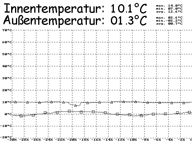

von Benedikt (Gast)
Hier mal eine wirklich sinnvolle Aufgabe für den LCD Controller:
Ein grafisches Innen/Außen Thermometer mit Anzeige der Temperaturkurve
in den letzen 30 Stunden (kann auch geändert werden.)
Und man kann sogar auch Screenshots vom LCD machen.
Das ganze sieht dann so aus wie auf dem Bild.

von Benedikt (Gast)
Hier der Schaltplan

Hallo Benedikt,
habe ein kleines Problem, egal welche Software ich in den 8515 lade,
habe ich immer die im Bild zusehenden senkrechten Streifen, die zum
Teil das Logo verdecken.
Als Speicherchip verwende ich den UM61512AK-15.
Die Pinbelegung habe ich angepasst, A15 + A16 + CS2 liegen auf +5V.
Kann keine Fehler auf dem Board finden (Kurzschlüsse etc.), gehe aber
davon aus das es ein Boardproblem ist, da es ja bei jeder
Softwareversion (par, ser, spi und FT245) auftritt.
Kann Du dir da einen Reim draufmachen???????
Karl-Walter
von Benedikt (Gast)
Wieso hat ein 64kB SRAM eine A16 Leitung ?
Hast du A15 vom AVR an CS gehängt ? Vermutlich ja.
Es werden 64kB benötigt. A15 vom SRAM muss an A15 vom AVR.
In den meisten Schaltplänen hängt A15 nur deshalb an CS\ weil 64kB
relativ selten sind, und ich daher meist 2x 32kB verwende.
von KarlWalter Weller (Gast)
Hallo Benedikt,
sorry, da hab ich mich etwas verhauen, A15 und CS2 vom Speicherchip
habe ich an +5V gelegt.
Die A16 war von einem 128KB Chip im Schaltplan übrig geblieben.
Wohin legst Du dann den /CS vom Speicherchip einfach auf GND?
Karl-Walter
von Benedikt (Gast)
Ja.
A15 muss angeschlossen werden. CS\ an GND, CS2 an 5V

Wie erzeugst du Vc, Vbl, Vbh, Vsh, Vsl ?
von Christian (Gast)
Hier erst einmal das Datenblatt vom Display
Ehrlich gesagt hab ich mir über die Spannungsversorgung noch keine
großen Gedanken gemacht, aber wenn du eine gute Idee hast kannst du sie
mir ja schreiben.
von Benedikt (Gast)
Das Display läuft mit 3,3V, d.h. man muss einen Levelshifter einbauen um
 es an der Schaltung zu betreiben.
Die ganzen Spannungen sollte man mit dieser Schaltung erzeugen können.
Ich habe es noch nicht ausprobiert, aber in der Simulation sah es gut
aus.

von Benedikt (Gast)
Für ein 320x240 Display gibt es eine leicht abgeänderte Schaltung:
und die passende Software:
http://www.mikrocontroller.net/attachment.php/227836/lcdcon_ft245_4bit.asm

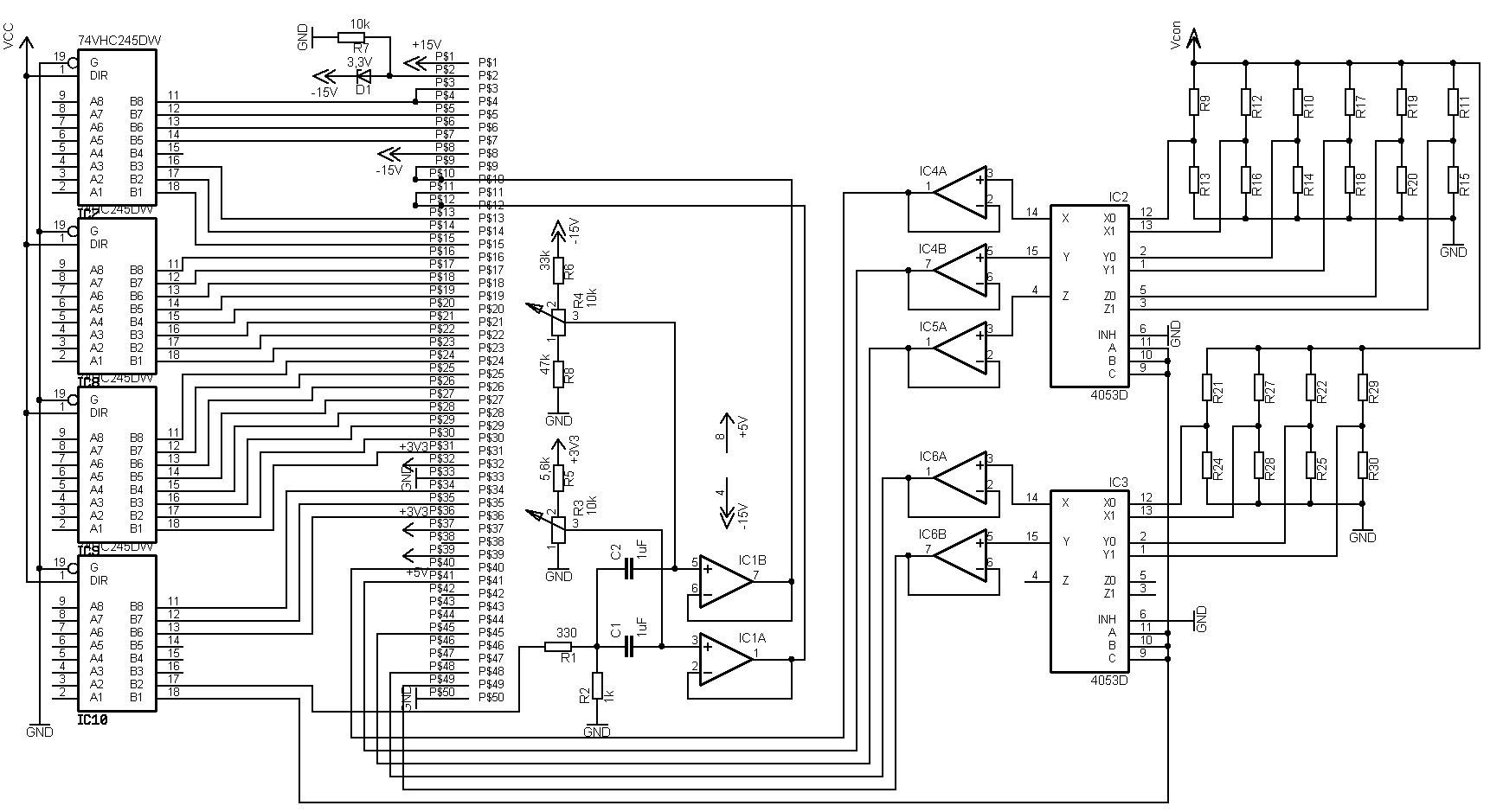

von Benedikt (Gast)
LM038QB1R10 gibts (oder gabs, keine Ahnung ob es noch vorhanden ist)
auch bei Pollin für 7,95€ aber nur in der Lagerliste. Es ist ein
passives (d.h. SW) LCD mit 320x240, das auch für PDAs gebaut wurde.
Für das LQ035Q2DD56 habe ich eigentlich fast alles fertig geplant, aber
das ganze ist ziemlich aufwendig und mit einem AVR kaum zu schaffen.
Selbst bei 256 Farben (also 8 statt 18bit) braucht man immer noch
76,8kByte RAM und man muss >5MByte/s übertragen. Da ist der AVR schon
nahezu voll ausgelastet.
Im Anhang "nur" mal die analoge Beschaltung des Displays.
Den Touchscreen kann man aber ganz einfach auslesen.
