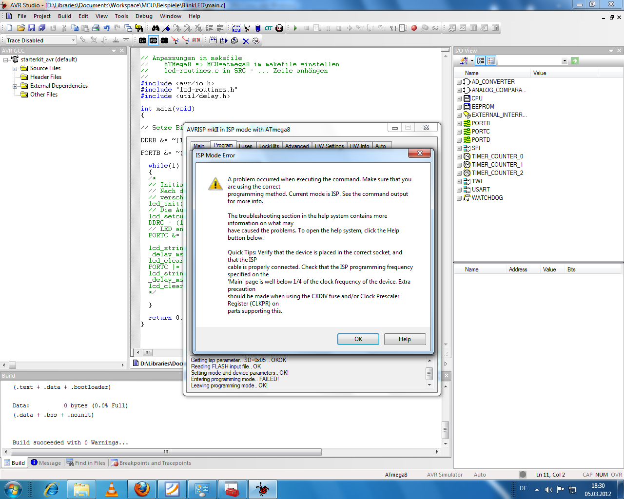

Hallo, habe mir leider diesen Programmer gekauft: http://shop.embedded-projects.net/index.php?module=artikel&action=artikel&id=108 Das Board stellt nur keine Verbindung zum AVR Studio 5 her. Unter Windows wird auch kein passender Treiber gefunden. Wenn ich im AVR Studio 5 auf Firmware upgrade gehe, zeigt es zwar AVR ISP mkII an (Starter kit ist ein mkII Clone), gehe ich aber auf AVR Programming, kann ich außer "Simulation" nicht auswählen. Hat jemand eine Idee was ich tun könnte?

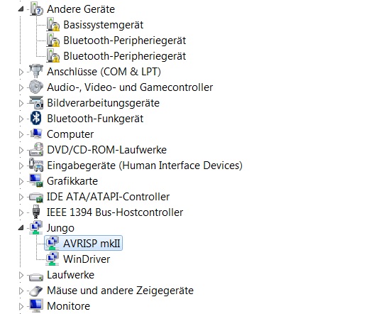

Schau mal in der Systemsteuerung/Gerätemanager nach, ob/wie das Gerät dort erkannt wird. Ansonsten nach geeignetem Treiber für Dein Gerät suchen und installieren.
@echo schrieb: > Schau mal in der Systemsteuerung/Gerätemanager nach, ob/wie das Gerät > dort erkannt wird. Ansonsten nach geeignetem Treiber für Dein Gerät > suchen und installieren. er ist da unter >Jungo >AVRISP mkII aufgeführt da passt anscheinend alles. habe es jetz im gerätemanager deinstalliert, seitdem taucht es dort beim einstecken nicht mehr auf. Im AVR studio wird es immer noch nicht gefunden, und automatisch installieren(beim einstecken) lässt sich der treiber immer noch nicht..

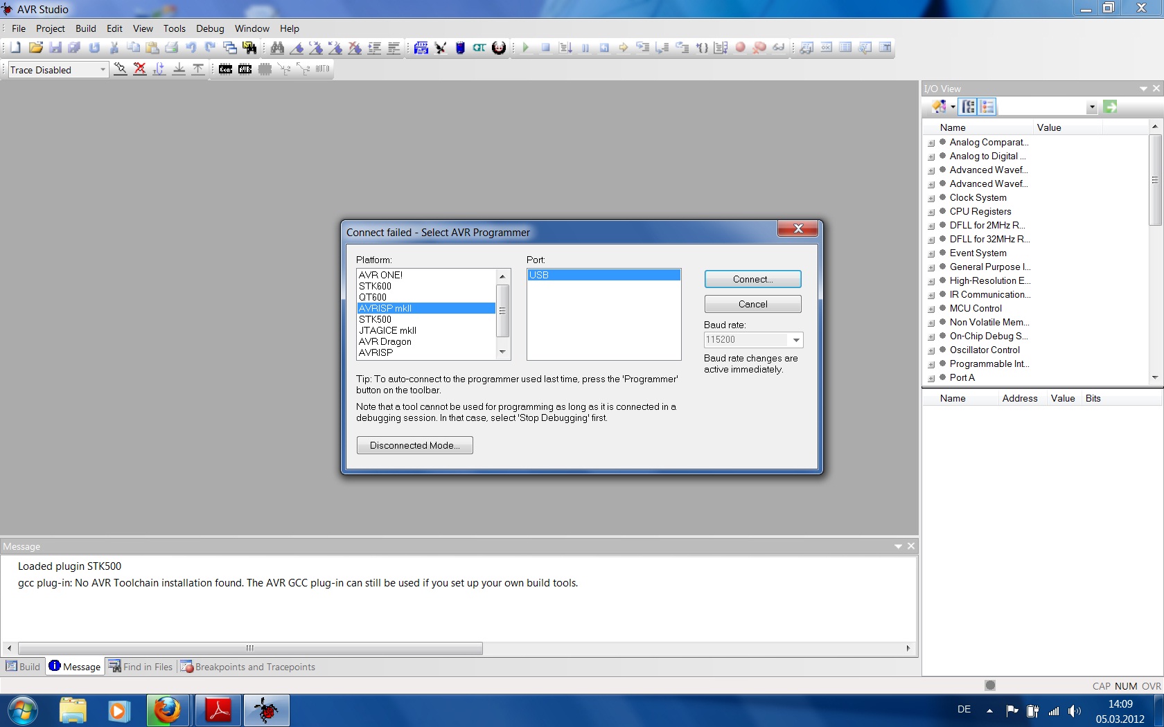

Hallo Hansi! Avr Studio Aktzeptiert nur STK500 oder AVR Dragon. Ich habe hier auch ein ISP Programmer der nicht mit der 5 Version geht. Du wirst wohl mit AVR-Studio 4 arbeiten müssen.

Wähl doch mal das STK500 aus und versuchs nochmal, denn wenn ich mich nicht irre, simulieren diese USB Programmer ja so ein Board.... korigiert mich wenn ich falsch liege!
ne geht auch nicht. Mitlerweile wird der Programmer gar nicht mehr vom computer erkannt. Es kommt nicht mal mehr die Meldung, dass ein unbekanntes Gerät eingesteckt wurde..

Das P28 Olimex Board ist mit dem USBProg 3.0 verbunden. Ich schließe an das Olimex P28 das Steckernetzteil an. Dann verbinde ich das USBProg mit dem Laptop. Und zuletzt öffne ich das AVR Studio. Habe es auch schon in anderen Reihenfolgen probiert. Welche ist denn die richtige Reihenfolge?

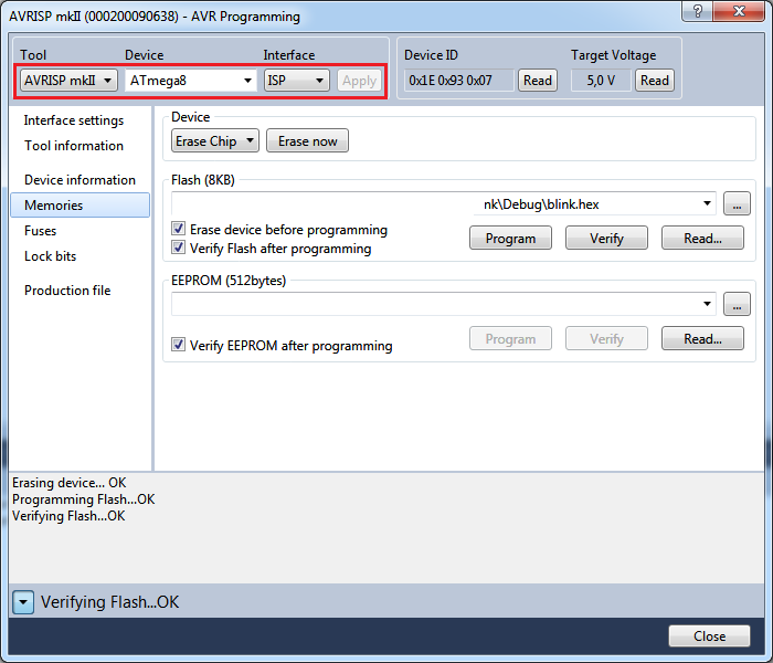

Hallo Leute, ...ich hatte! das selbe Problem. ...mir ist hier fast die Hutschnur geplatzt... so ein..... ich ärgere mich jetzt noch... (das ist alles nicht gerade Einsteigefreundlich und schlecht beschrieben) So hat es bei mit funktioniert. (teilweise ist es oben angesprochen) 1. die oben genannte CD-Brennen 2. die Datei http://www.usbprog.org/firmwares/avrispmk2_51.bin auf einen USB-Stick/cd schieben/brennen 3. Diese Live-CD ist ein Linux (KIWI o.ä.), welches man von CD aus betreiben kann & nichts bleibendes installiert 4. !!! Jumper setzen wie im Bild siehe ....(der blaue Jumper mittig) http://www.usbprog.org/index.php/Schnelleinstieg#Bootloader_starten !!!!sonst ging bei mir NIX!!! 5. Rechner neu starten & ins Bios gehen, wenn notwendig um des erste Boot-Gerät auf CD einstellen ...ihr könnt jetzt schon diese Live-CD einlegen ...Bioseinstellungen Speichern&Verlassen 6. der Rechner starten nun von CD und ihr kommt zum "Bootmenü" -> mit F2 könnt Ihr die Sprache auswählen, falls notwendig. Im Menü USBProg auswählen 7. Das Linux fährt jetzt gemütlich hoch... und startet gleich mit dem Live-Update... so ungefähr http://www.usbprog.org/index.php/Schnelleinstieg 8. das Olimex-Brett ans USB stecken 9. Refresh bei Device und dann das USBProg AVRisp... auswählen 10. CD/USBStick einlegen/-stecken Local Disk: im Programm auswählen und die avrispmk2_51.bin von CD/USB auswählen & dann UPLOAD... 11. der macht und tut ganz kurz...fertig Jetzt nur noch Neustarten (CD raus)...ich habe dann gleich den Jumper wieder abgemacht...und Studio 5.1 findet das Ding! ...ich schreibe das hier sooo ausführlich, weil nicht jeder ANFÄNGER sich mit Linux,Bootloader,USB-Adapter,Klones,ISP usw. auskennt & wie ich ein EINSTEIGER-board sich geholt hat. ..Leider ohne die richtige Anleitung für dieses Niveau... Ich hoffe, das ich euch damit helfen konnte... und das ihr nicht soviel Zeit wie ich investieren müsst! Viel Grüße

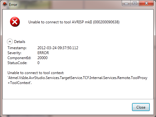

Hast du die Version AVRStudio 5 (5.1.208)? Bin auch am verzweifeln. Das AVR Studio findet zwar den USBprog (USBprog 3.0 mit FW avrispmk2_51.bin) aber wenn ich dann auf "Apply" gehe bekomme ich folgende Meldung: "Unable to connect to tool AVRISP mkII (000200090638)" siehe Anhang!

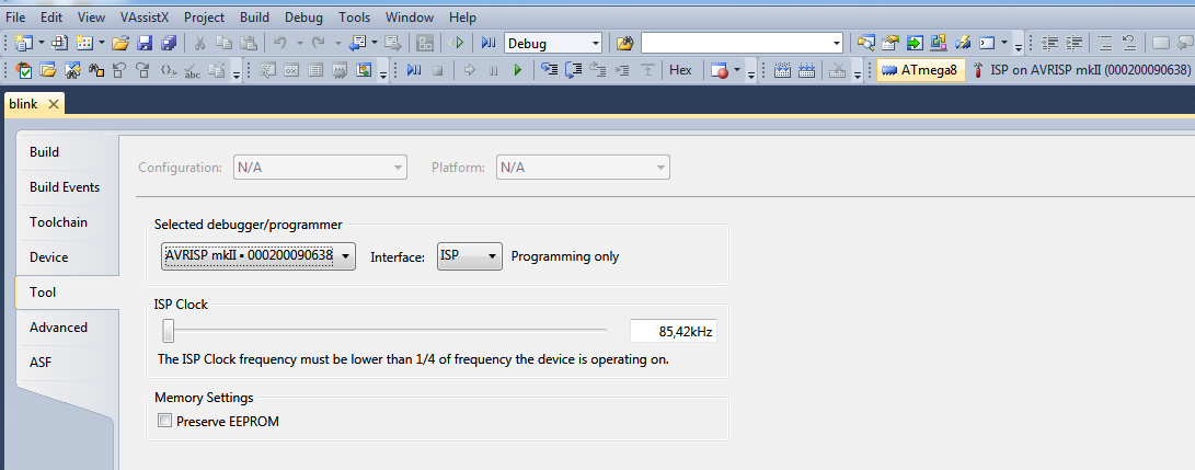

Hallo Kai, also ich hatte auch diverse Fehlermeldungen. - die ISP-Frequenz war falsch - nachdem ich irgendein Projekt geöffnet und da alles nach Anleitung geglickt hatte... kam dann dieser Fehler auch... - ich habe ein bissl im avr-studio rumgeklickt und dann ging es also: 1. ich habe auf den blauen Käfer geklickt --> Bild - ein neuer tab mach sich auf & jetzt siehst Du linkst die Leiste 2. klick mal durch und stelle mal unter Tool und/oder device nochmal! den Atmega8 ein. ..bei mir war nichts sinnvolles ausgewählt... danach ging es bei mir... Es scheint, dass das "Projekt" nochmal eine Zuweisung der Hardware benötigt. "?" ...gugg mal, obs funxt...

Hatte auch Probleme den USBProg 3.0 mit AVR Studio 5.1 zum laufen zu bringen. Habe die Anleitung von I_ H_ befolgt und trotzdem konnte ich nicht auf den Programmer zugreifen (Jedenfalls nicht in AVR Studio). Wichtig ist, dass der Programmer im Gerätemanager und Jungo auftaucht (siehe Bild) und nicht unter libusb (Standard, wenn man AVRDUDE verwendet). Eventuell muss der Treiber von libusb wieder deinstalliert und gelöscht werden, der Programmer neu angeschlossen und dann automatisch mit den Jungotreibern installiert werden.
