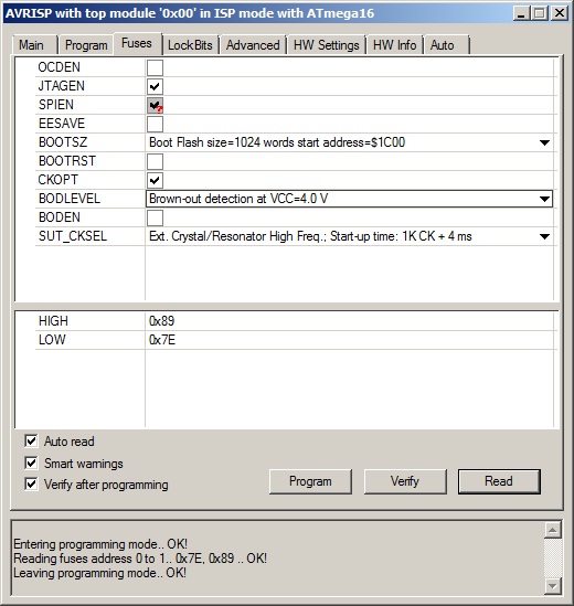

>Ich betreibe den ATmega16 mit 16MHz Quarz. Eingestellt habe ich bei den >Fuses: Ext. Crystal 16k CK + 64ms. Das ist doch sehr konservativ und >müsste auf Nummer sich er sein, oder? > >Keiner mehr eine Idee? BOD Fuses auf höchsten Wert stellen. Alternativ ein dickes Delay mit mindestestens 250ms vor LCDInit().

Fuse den AVR mal auf interne 8MHZ RC-Takt. Quarze können manchmal sterben oder schlecht anschwingen. Das würde auch die Programmierprobleme erklären. Peter
Peter Dannegger schrieb: > Fuse den AVR mal auf interne 8MHZ RC-Takt. > Quarze können manchmal sterben oder schlecht anschwingen. > Das würde auch die Programmierprobleme erklären. > > > Peter Ich habe das Problem wie gesagt auch auf der extra Platine. Dort habe ich nen anderen Quarz, andere Kondensatoren, anderen Spannungsregler usw. Das MUSS am uC, bzw. an der Software liegen :-D

> Schleierhaft ist mir aber, warum ich dann wenn es hängt nicht flashen > kann. Der Atmega verweigert dann jeden Dienst! Dann kann es IMHO doch nur am Oszillator liegen. CKOPT gesetzt?
Ich werde alles hier genannte mal ausprobieren. Problem ist nur, dass ich nichtmal zum flashen komme. Ich muss den Stecker etliche male ziehen bis er anspringt. Und erst dann kann ich flashen. :-/
Volker schrieb: > Dann kann es IMHO doch nur am Oszillator liegen. > CKOPT gesetzt? Das sagt mir nichts.
TicTac schrieb: > Crystal 16k CK + 64ms. Das ist doch sehr konservativ und > müsste auf Nummer sich er sein, oder? Nein, 16 MHz ist nah am Limit. Da musst Du CKOPT aktivieren (full swing) und ggf. auch das Timing des LCD-Zugriffs überprüfen, besonders die Wartezeit vor dem Initialisieren. ...

Jetzt komm ich mit dem ISP nicht mehr ran um die Fuses einzustellen. Er verweigert jeden Dienst :-/
Also ich habe besagtes CKOPT Fuse gebrannt und alles was mit lcd zu tun hat rausgeworfen. Es läuft stabil. Ich zieh immer mal wieder den Stecker, aber es scheint zu funktionierten. Später will ich dann mal die lcd Funktionen von Peter Danegger reinhauen. Danke für die vielen Hilfreichen Beiträge bisher.
