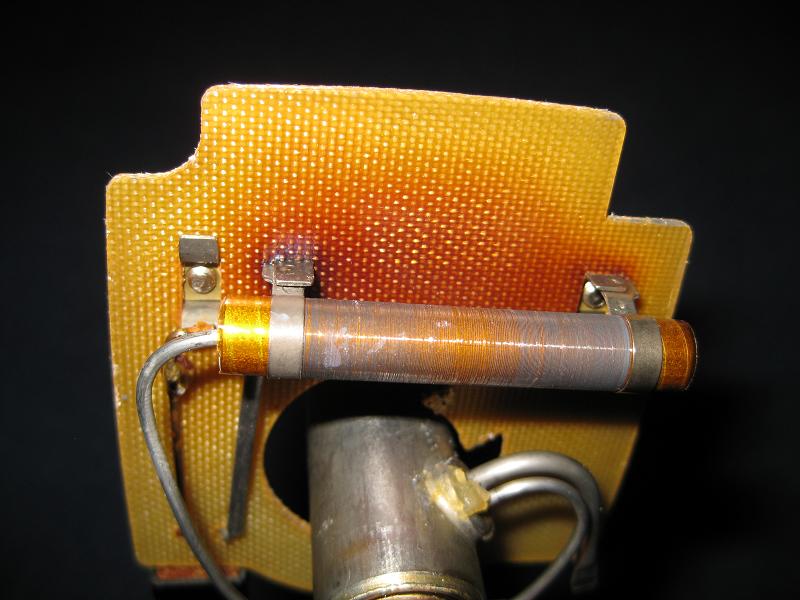

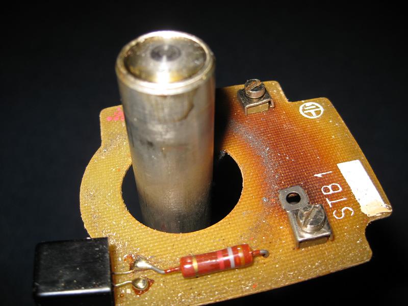

Udo Schmitt schrieb: > Keiner kennt dein Heizelement und dessen technische Daten. Na ja, die "kenn" ich auch nicht :-) ist ein uralt-Teil, eingebaut in einem Dreiwege-Ventil. Die Wicklung hat 4k7. Was die Back-Box ohne Beschriftung am Platinenrand sein könnte ist ungewiss.
Re: Mikrocontroller geeignete Ansteuerung eines elektrothermischen Stellantriebs - galvanisch getren
Hallo, Das Teil ist ein Landis&Gyr STB1. (Erfahrungsgemäß brennt es bei Vollwellenansteuerung durch...) Nichtmal ganz sicher daß eine ganze Halbwelle nicht bereits zuviel ist. Ersetze sowas gerade durch ein SIEMENS SQS35 mit einem Aufsatz für die alten Mischventile (bei mir war ein Xi3r... verbaut) LG, Marcovaldo
