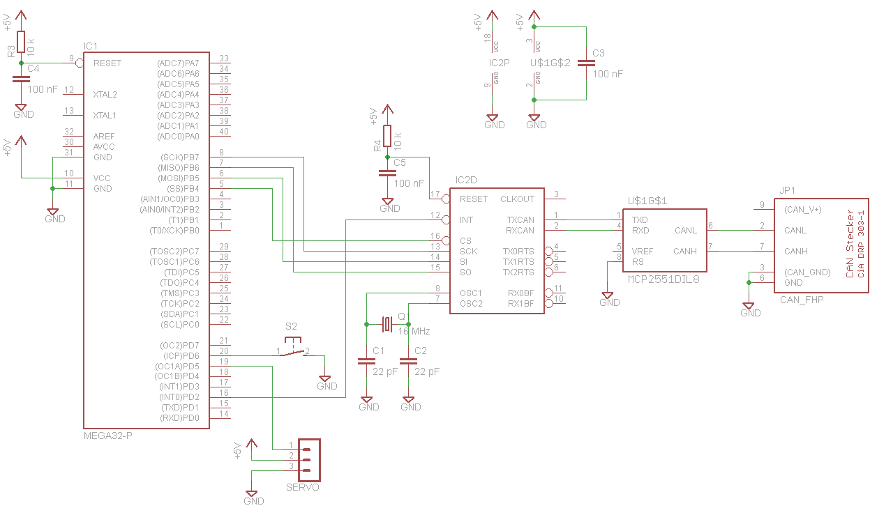

Hallo zusammen, mein CAN Controller treibt mich in den Wahnsinn... Ich krieg das Ding einfach nicht zum senden. Ich hab den code schon dutzendfach durchsucht und seh den Fehler einfach nicht. Ich hoffe, dass ihr hier eine Idee habt, sonst weiß ich nicht mehr weiter. Der Code ist im Anhang. Die Main Funktion ist ganz unten, in der Versuche ich dauerhaft eine Nachricht zu senden. Mittels Oszilloskop schaue ich an den TX und RX Leitungen des MCP2515, ob die Nachricht zum Transceiver gesendet wird. Beide Leitungen geben permanent 5 V aus -.- Beschaltet ist der MCP2515 nach Datenblatt. SPI Kommunikation funktioniert. 16 MHz Quarz mit zwei 22pF Kondensatoren als externe Taktquelle am CAN Controller. TXCAN/RXCAN gehen zum CAN Transceiver. Ich hoffe auf eure Hilfe. Viele Grüße Sascha

Tjo... der Teufel ist ein Eichhörnchen! Anbei die Schaltung
Tja, das sieht halbwegs i.O. aus. Es fehlt einerseits der Abschlusswiderstand und der Gegenteilnehmer (wurde dir schon gesagt) Mir stellt sich noch die Frage: Programmierst du den Mega32 in der Zielschaltung oder extern? Falls ersteres: dann ist der Schaltplan nicht vollständig Falls zweiteres: Hat der wirklich einen Takt (fuses?)

Es lag tatsächlich am fehlenden Teilnehmer... Bin immer davon ausgegangen, dass zumindest bis zum Ack die Nachricht vom Can Controller zum Transceiver übertragen werden müsste. Nun funktioniert alles!!! Eine Frage noch zur ISP. Für die fertige Schaltung soll der ATMEGA in der Zielschaltung Programmiert werden. Dazu habe ich nun zwei Ansätze gesehen. 1. 1k Ohm Widerstände in die MISO/MOSI/SCK Leitungen setzen (siehe Schaltbild) 2. Pullup Widerstand an CS. Was macht denn mehr Sinn?
Ich verwende beim MCP2515 nur einen Pull-up an CS. Programmmieren im Zielsystem funktioniert problemlos.
