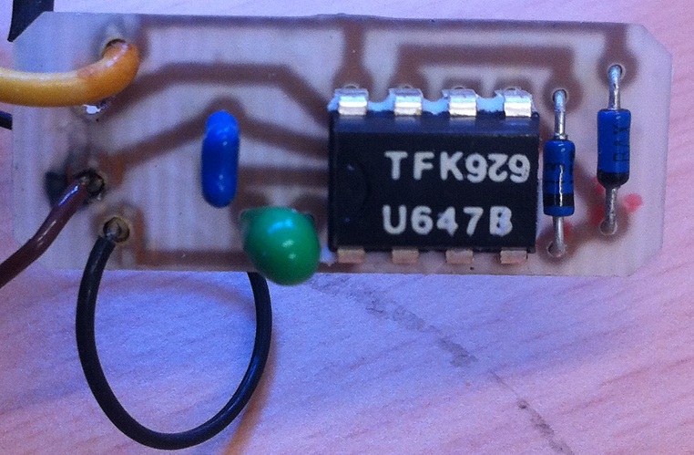

Hallo Forum Ich benötige mal wieder deine Hilfe Im Anahng ist ein Foto, dies ist ein Verstärker für dynamischen Mikrofon. Leider konnte mir Onkel Google nicht helfen, etwas über diesen IC zu finden. Wer kann mir sagen was das für ein IC ist, ob es dafür eine alternative gibts, und ob es möglich ist, dieses nachzubauen. Herzlichen Dank Andreas

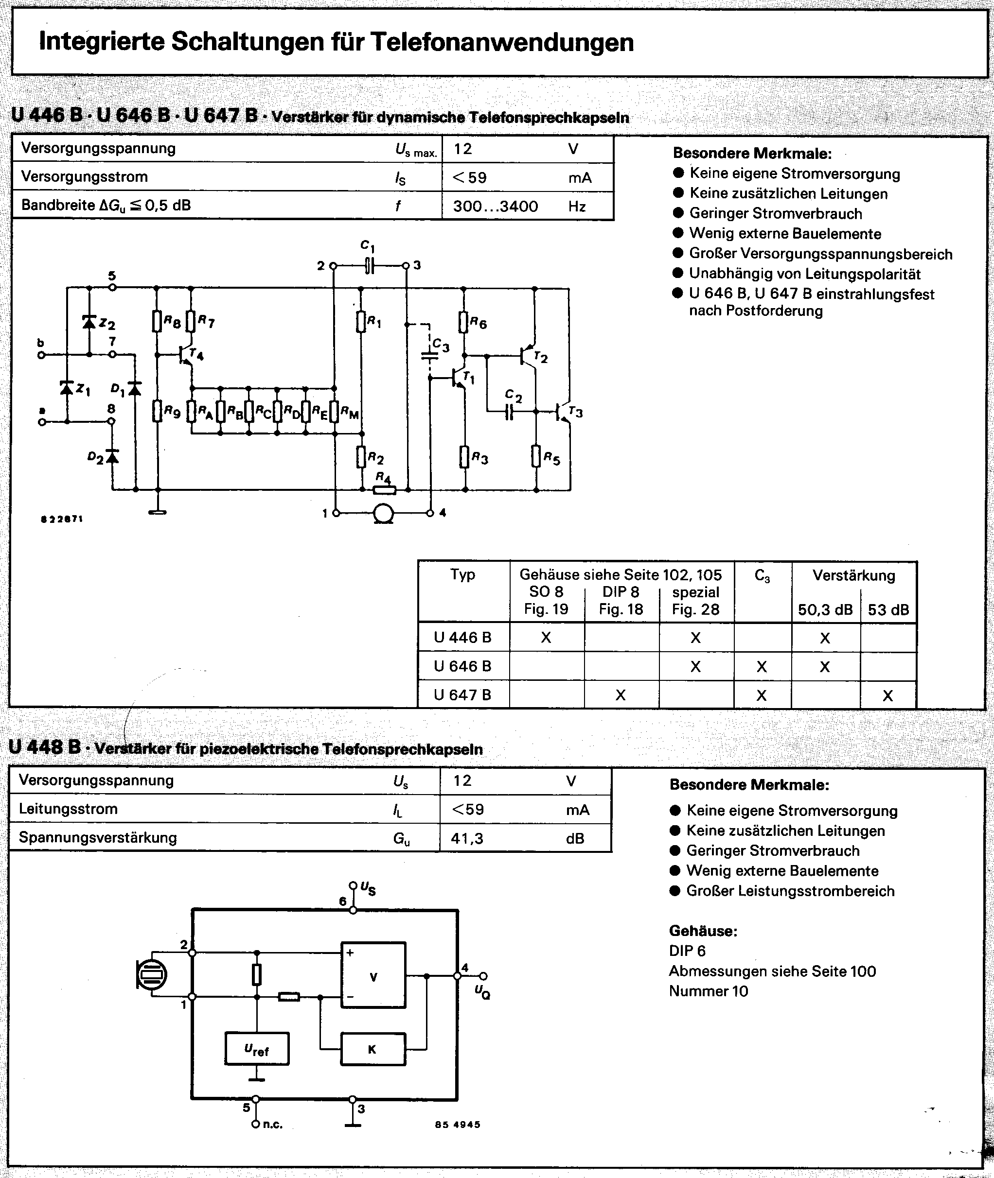

TFK ist Telefunken in Heilbronn Ich kann mal nachschauen, ob ich zuhause noch ein Datenbuch mit Kurzdaten habe. U647B ist jedenfalls die Bezeichnung, ein Mikrofonverstärker für Telefon laut http://www.datasheetarchive.com/ : U647B Telephone Circuit - Amp for Dynamic Telephone/Microphone Vishay Telefunken Nom. Supp (V)=66 Package=DIP das ist ja schon "Hochspannung", aber für Telefon ok
Das hört sich schon mal sehr gut an. Ich finde leider diesen IC nicht im Netz, wo man es nachkaufen kann. Gibt es vergleichbares als Ersatz?
Ich bin tatsächlich fündig geworden. Halbleiterübersicht 1987 Integrierte Schaltungen von "Telefunken electronic Creative Technologien". Man beachte das große C in "Creative". Da war ein besonders creativer Werbefuzzy am Werk.

Andreas Bolich schrieb: > Leider konnte mir Onkel Google nicht helfen, etwas über diesen IC zu > finden. Seltsam dass es alle anderen koennen.....aber bestimmt wusstest Du nicht, wie man die kopfstehende "zwei" eingibt, richtig? Gruss Michael

Hallo, ich bin der "Neue" und ich such auch Info´s über diesen ICs bzw. den U646B. Daher erstmal danke an Christoph Kessler der die Daten zu verfügung gestellt hat :) Die Infos sind leider noch etwas wenig das kann aber auch daran liegen das ich noch nicht so genau weis warum er bei mir nicht so geht...(als Nachbau) Hab ihn im Orginal eingebaut da geht er und im Nachbau nicht!? Im Orginal ist der U646B TFK 839 Dip8 Nachgekauft habe ich U646B TFK 834 Flat8 (Dip) und U646B TFK 504 Flat8(Dip) Wofür ist die TFK bezeichnung wenn die IC bez. U646B ist??? bei der 4 am ende würde ich ja Flat8 vermuten aber der Rest? ist dadurch die Pinbelegung anders? Über ne Antwort würde ich mich freuen ;)
Christian Batori schrieb: > Wofür ist die TFK bezeichnung TFK war der Hersteller Telefunken. Christian Batori schrieb: > ist dadurch die > Pinbelegung anders? Das kann sein und ist ohne Datenblatt nur Raterei. Kann auch sein, das der Chip putt ist. Christian Batori schrieb: > bei der 4 am > ende würde ich ja Flat8 vermuten aber der Rest? Das ist vermutlich das Herstellungsdatum : 839 = 1988, 39. Woche. 834 = 1988, 34. Woche usw.
