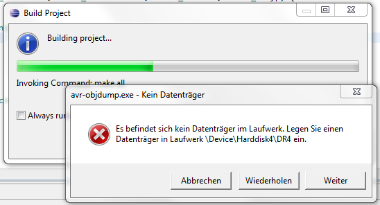

ich programmiere AVR in C mit Eclipse (mit dem AVR Plugin) und habe seit
längerer Zeit schon reproduzierbar den folgenden Fehler:
"avr-objdump.exe - Kein Datenträger"
"Es befindet sich kein Datenträger im Laufwerk. Legen Sie einen
Datenträger in Laufwerk \Device\Harddisk4\DR4 ein."
Egal, welchen der Buttons ich drücke, die Meldung erscheint erneut und
lässt sich auch nicht schließen.
Der Fehler tritt immer nach dem Starten von Eclipse beim ersten
Kompilieren auf, bisher habe ich dann "avr-objdump.exe" mit den
Taskmanager gekillt und erneut kompiliert und es funktioniert perfekt,
aber der Fehler nervt trotzdem.

von hp-freund (Gast)
Kann es sein das im Makefile ein Verweis auf ein nicht (mehr)
vorhandenes Verzeichnis von einem USB Laufwerk existiert?
Hast Du mal versucht das make direkt von der Kommandozeile auszuführen?
Kannst ja ein kleines Projekt erstellen und hier anhängen...

von Raphael F. (raphael-f)
Raphael F. schrieb:
> > "make.exe" all
> MAKE Version 5.2  Copyright (c) 1987, 1998 Inprise Corp.
Ich hätte auch selbst auf dei Idee kommen können, das das geeignete
make.exe nicht von Inprise Corp. stammt.
Und somit erklären sich auch die Fehler, da das make.exe von Borland
Delphi 5 nicht mit AVR-GCC C umgehen kann.
Heute habe ich auch keinen avr-objdump.exe Fehler mehr gesehen, ich habe
eigentlich nichts geändert, nur das avr-objdump.exe einmal manuell
ausgeführt.
Wenn doch noch Probleme auftauchen, melde ich mich.
Vielen Dank
Raphael
