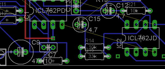

Ich habe den Eindruck, daß Eagle die Bahnen zu dicht verlegt. Auf meinem Bild scheinen an den rechten Kontakten von C9 und R21 die Bahnen zu dicht vorbei zu gehen - oder kann das so bleiben? Muß es mit Hand korriegiert werden? Wieviel Volt ist bei diesem Abstand machbar? Die Bahnen sind außerdem sehr dünn - kann man bei der Freeware-Version die Dicke der Bahnen vorgeben? Danke für Tipps. Gruß Christoph Philipp Schneider aka Tanuchin
Tanuchin schrieb: > Ich habe den Eindruck, daß Eagle die Bahnen zu dicht verlegt. Auf meinem Der autorouter von Eagle verlegt die nur so dicht, wie du das vorgibst. > Bild scheinen an den rechten Kontakten von C9 und R21 die Bahnen zu > dicht vorbei zu gehen - oder kann das so bleiben? Muß es mit Hand Willst du das fertigen lassen oder selber fertigen? > korriegiert werden? Wieviel Volt ist bei diesem Abstand machbar? Was für Spannungen kommen denn in deiner Schaltung vor? Bei 100V würd ich nochmal nachmessen. > Die Bahnen sind außerdem sehr dünn - kann man bei der Freeware-Version > die Dicke der Bahnen vorgeben? Die einzigen Einschränkung der Freeware-Version sind Boardgröße und Anzahl der Schaltplan-Seiten. Ganz generell: du bist ja offensichtlich noch keine 10 Stunden mit Eagle zu gange. Lies dir doch wenigstens mal das Tutorial durch. Das geht wirklich schnell und bringt viel Verständnis. Z.B. auch zum Autorouter.

Jau, werd nochmal nachlesen. Wenn mans einstellen kann, werd ich es finden. In der Schaltung sollen auch mal 150 V vorkommen, die entsprechenden Abstände werd ich mir genauer ansehn. Ich will bei einem Anbieter Platinen machen lassen, ich denke auch, daß bei dieser Bahnbreite das Selbstätzen ziemlich schwer ist. BTW: Ich hab bisher rund 100 Stunden mit Eagle gearbeitet - aber noch keine fertige Platine machen lassen... Danke für die Hinweise.

Ich komme nochmal auf meine ursprüngliche Frage zurück: Kann eine durchschnittlicher Platinenservice dieses Layout sicher herstellen, ohne daß es zu Kurzschlüssen oder Beinahmezusammenstößen kommt? Es soll Spannungen bis 150 VDC geben. In Handarbeit zuhause wär dieses Layout vermutlich nur schwierig zu machen... michael_h45 meinte bereits: "Bei 100V würd ich nochmal nachmessen." Zweitens - noch eine Frage zum NE5532: Ich habe hier zwischen den zwei Systemen eines NE5532 eine sehr hohe Verstärkung. Könnte das Übersprechen im OPA ein Problem sein? Dann würden unschöne Rückkopplungen entstehen. Angeben werden für den 5532 ein crosstalk von 110 dB, was eigentlich ausreichen sollte.
Es gibt dazu gängige Richtlinien welchen Abstand man bei welcher Spannung, Platinenisolierung, Umgebungsverschmutzung usw. einhalten sollte. http://www.mikrocontroller.net/articles/Leiterbahnabst%C3%A4nde http://www.electronicprint.eu/files/rund%20um%20die%20leiterplatte/spannungsfestigkeit.pdf
