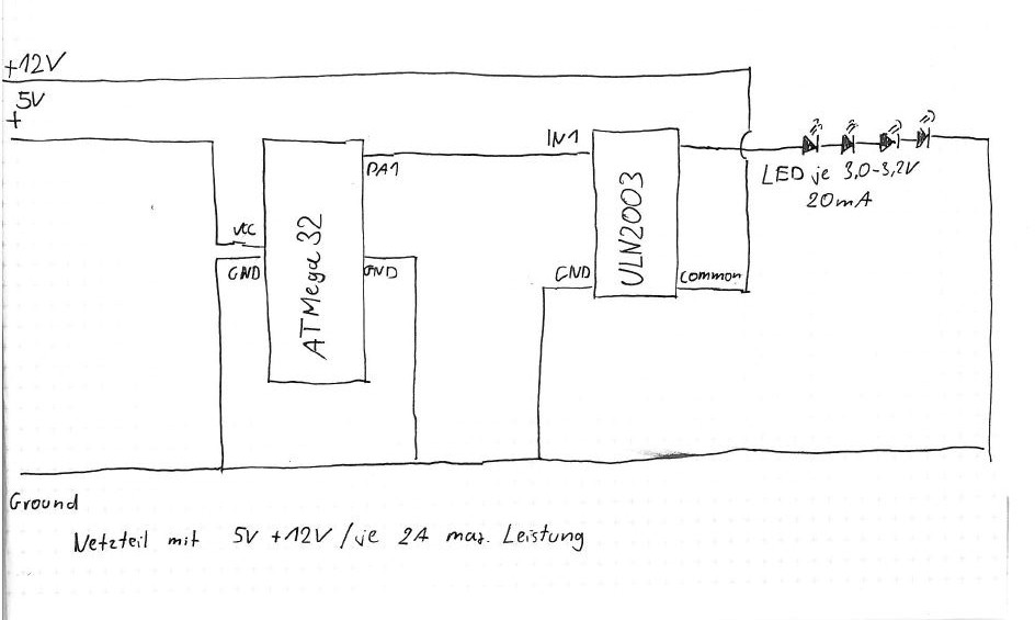

Hallo zusammen, ich möchte für ein Projekt ein paar LEDS zu leuchten
bringen, jedoch fehlt mir leider Wissen was schaltungstechnik und
elektrik angeht.
Es sollen ein paar Reihenschaltungen aus je 4 LEDs mit 3,0-3,2v mit 20mA
pro LED zum leuchten gebracht werden. Falls ich hier richtig liege
brauche ich bei einer Reihenschaltung 12V mit 20mA.
Da ein AVR ja weder 12V noch auf dauer auf fast allen Pins 20mA schafft
habe ich mir nach einiger Suche im Web eine Schaltung mit ULN 2003 //
2803 ausgedacht.
Jedoch weis ich ehrlich nicht ob hier evt noch ein paar wiederstände
oder sonstige Sachen fehlen. Ich glaube nicht das bei den LEDs welche
brauche da das Netzteil 12v liefert und die LEDS mit 4x3,0V ja 12V
brauchen. ich werde jedoch das NT durchmessen nicht das hier 12,5 oder
soankommen, aber selbst das sollte gehen. Vor den ULN brauche ich laut
diversen Schaltplänen ja auch keine vorwiederstände.
Schaut euch bitte mal das Bild an und sagt mir ob das Funktionieren
kann.
http://www.abload.de/img/schaltungxb6db.jpg
Brauche ich eine "reset" schaltung? das teil ist nacher nicht mehr
zugänglich und soll solange arbeiten wie strom (externes PC Netzteil mit
je 2A an 5V und 12V) anliegt.
Programmieren möchte ich den ATMega32 mit einem Board und einem USB
Programmieradapter von myAVR.
ich hoffe ihr könnt mir hier weiter helfen. schonmal danke dafür

Schau Dir mal den Innenschaltplan vom ULN2003 an.
Tip: Die Dioden werden nicht gegen GND geschaltet, sondern von +12V zum
Eingang.
+12V-------------+
          |      V
          |      V
          |      V
          |comm. |
       ULN2003 --+
         GND
von Martin H. (martin_h85)
Guten Morgen,
an sich kann das so funktionieren, du solltest nur ein paar Punkte
beachten :
* alle ICs sollten möglichst nah angebrachte 100nF Kondensatoren an der
Versorgungsspannung haben
* du solltest lieber drei LEDs in Reihe nehmen und Vorwiderstände, nur
auf die Spannung zu gehen ist nicht unbedingt sinnvoll, da die
Durchlassspannung der LEDs streut
*du must beachten das du den ULN Active Low ansteuerst
* Der ULN muss GND und nicht +12V schalten, die LEDs müssen also anders
rum und nicht an GND sondern +12V
Ansonsten würde es funktionieren, falls ich nicht noch etwas vergessen
habe.

von Helfer (Gast)
> brauchen.
Doch, unbedingt. LEDs brauchen eine Strombegrenzung, sonst brennen sie
sofort ab!
Nein, geht nicht.
Die sind beim 2003 schon eingebaut (2.7k). Wenn du dir das Datenblatt
angeschaut hättest, wäre dir sicher auch die "open collector"
Beschaltung der Ausgänge aufgefallen, oder? :)
Nein. Aber Abblockkondensatoren.
Was meint dein PC Netzteil dazu, wenn du auf der 5V seite nur wenige mA
ziehst?

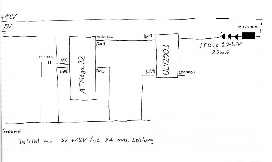

von Simon S. (havoc2k)
huch, gleich soviele antworten. Super danke dafür !
hier mal die schaltung in v2. Passt es dann so? nur das mit den
kondensator vom IC hab ich nicht so ganz verstanden, ja gegen
überspannung das is mir eigentlich klar, reicht dann hier aber der eine
vor dem vcc eingang des atmega oder brauch ich auch welche vor den ULN
treibern?
mfg
von monster (Gast)
Der "Common"- Anschluss entweder auf +12 V legen oder offen lassen!
Keinesfalls auf Masse°!
Gruß H.
ok dann also so ?
von bitte löschen (Gast)
Active Low stimmt nicht. Wenn der AVR 1 liefert, leuchten die LEDs.
ok. Dann hier einfach qausi in der software den port mit
PortX.x = 1 --> einschalten
Portx.x = 0 --> ausschalten
wenn ich dich richtig verstanden habe.
Ist das ärgerlich, die freundin will was beleuchten und ich darfs machen
mfg
von Jens B. (nixiefreak)
Den 100nF-Entstörkondensator noch möglichst nahe am Mikrocontroller
anbringen.
Jens

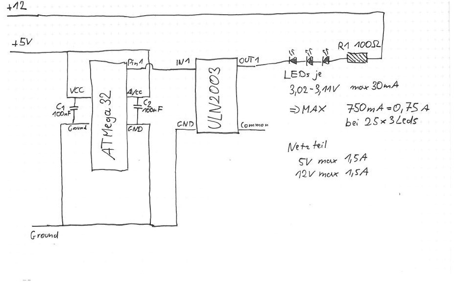

Hallo zusammen, ich habe nun die Schaltung nochmal sauber gezeichnet,
habe hierbei auch den AVCC pin bedacht, die condis näher an den chip
gesetzt.
Ist es eigentlich besser den wiederstand für die LEDs vor oder hinter
die LEDs zu schalten? Wenn ich mir überlege das der Strom eh überall
"gleich" ist sollte das doch vollkommen egal sein oder?
100 OHM passen oder?
3 LEDs je 3,02V - 3,11V max 30mA, hier komme ich und auch die LED
Rechner im web auf 100 OHM bei Anschluss an 12V.
Ich habe mir heute ein Entwicklerboard und USB Programmer, ATMega 32,
LEDs sowie das NT für das Entwicklerboard gekauft. Ich hoffe das hier am
WE erstmal eine kleine SW erstellen kann damit mal eine LED auf den
Board leuchtet.
Schonmal wieder danke für eure super Hilfe!
von Dietrich L. (dietrichl)
Du musst noch die Spannung am Ausgang (Sättigungsspannung) abziehen: das
sind Darlington-Ausgänge! -> siehe Datenblatt
Allerdings oben wolltest Du noch 20mA fließen lassen - dann stimmt es
schon, und 30mA max. wird sicher nicht überschritten.
Gruß Dietrich

edit: wenn ich nun richtig gegoogelt habe, hat ein ULN2003 bei 20-30mA
ca 1V Stättingsspannung
heist das ich hier bei 12V Spannung ca einen wiederstand von 82 OHM für
die 3 LEDs mit 3,02v und 30mA brauche, ist das richtig?
Naja, das sind ja im wesentlichen NPN-Transistoren, und die haben beim
Durchschalten einen Spannungsabfall von Kollektor zu Emitter, siehe
hier:
http://pdf1.alldatasheet.com/datasheet-pdf/view/12687/ONSEMI/ULN2803.html
Auf Seite 2, Collector-Emitter Saturation Voltage, ist irgendwo im
Bereich U_CE_sat=0.8V-1.5V, hängt vom Basisstrom und LED-Strom ab. Das
heißt, dein Widerstand muss weniger abfallen lassen, rechne also mit
12V-U_CE_sat.
Jens
Du warst schneller ;-)
Also meiner Meinung nach sind (12V - 3 x 3.02V - 1V) / 0.03A = ca. 65R.
Jens
> http://www.reichelt.de/1-4W-5-10-Ohm-91-Ohm/1-4W-6...
Ja, sieht gut aus. P_max = ca. 2V * 0.03A =  60mW, also absolut
unkritisch.
Jens

warum sollte ich dann bei 2803 bei 25 arrays nur 4 brauchen? 4x8 = 24
also eins zuwenig
mfg
> wenn ich die datenblätter gleiche haben doch 2003 und 2803 je 8 arrays
ULN2003 hat 7 Kanäle, der ULN2803 hat 8.
4x8=24 ???
> also eins zuwenig
Das allerdings, da bringt Dir der 2803 nichts gegenüber 2003.
Gruß Dietrich
ja stimmt
der 2003 hat echt 7 und der 2803 8
und 4x8 ist natürlich auch nicht 24. Heute scheinbar echt richtig mit
dem falschen fus aufgestanden
für 25 felder reichen mir daher aber auch die 4x7 felder des ULN2003
zumal die ULN2003 schon bestellt sind.
mfg
von Jobst M. (jobstens-de)
Etwas von 25 Feldern (=Ports) hast Du erst nach meinem Post geschrieben.
Ich ging von den 32 Ports aus, die der ATmega32 nun einmal hat. Denn die
von Dir beschriebenen 5 ULN2003 lassen mich auf 29 - 32 Ports
schliessen. Und da hätte der 2803 einfach besser gepasst. ;-)
Jobst
