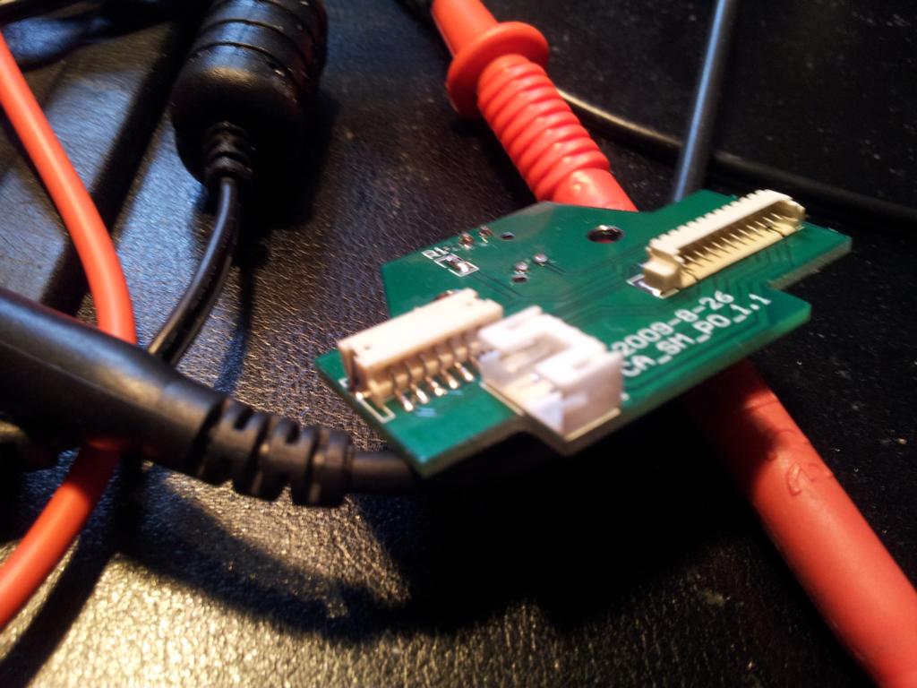

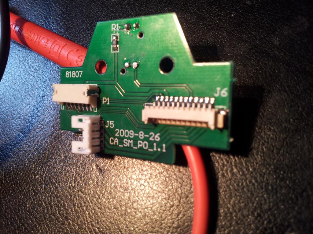

Guten Abend, Ich suche folgende Buchsen / Stecker bzw. eine passende Bibliothek in Eagle. Hoffentlich kennt jemand diese Verbinder. Es geht mir um den 4 poligen "links". und den 12 poligen "rechts". Vielen Dank schonmal ! Grüße Dennis
Sieht nach JST Stecker aus. PH4 Serie http://www.jst-belgium.be/productSeries.php?pid=6633&series=163

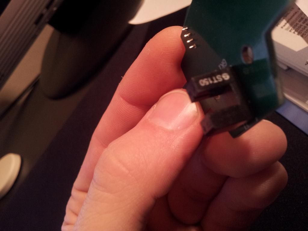

werde mal die molex bib durchforsten ! Vielen Dank schonmal. Habe noch eine weitere Bauteilfrage : Sollte eine Art Lichtschranke sein , Photodiode oder ähnlich.. Es steht ST150 auf dem Bauteil. Bräuchte ein Datenblatt dazu :( Vielen Dank
der 12 polige könnte ein JST sein. stimmt.. und der 4 polige ? ebenfalls ? Wo bekomme ich die JST in Deutschland ?
Dennis Henning schrieb: > Wo bekomme ich die JST in Deutschland ? Ich kauf die immer hier ein. Ist bei mir um die Ecke. http://www.evg.de/ Der grosse Klaus hat die aber auch: http://www.conrad.de/ce/de/FastSearch.html;jsessionid=9AB6F2EF74FB24D24074E14FFF4F0AE7.ASTPCCP2?search=jst&initial=true&categorycode=
Der 4-Polige ist definitiv ein JST PHR-4.
super.. Danke ! :) finde ich die denn bei Eagle in einer Bib ? Wenn ihr nun noch das andere Bauteil identifizieren könnt , bin ich vollends glücklich :)

okay.. den PH4R konnte ich nun in eagle finden.. der 12 polige bleibt allerdings noch verschollen :( jemand eine idee ? Zu welcher Baureihe bei jst würde der 12er gehören ?
Meint ihr es könnte dieser sein ? http://de.farnell.com/jst-japan-solderless-terminals/s12b-zr-sm4a-tf/stecker-zh-side-12kont-1-5mm-smt/dp/1830927 Wirklich schwierig den passenden zu finden :(
Dennis Henning schrieb: > Wirklich schwierig den passenden zu finden :( Das ist einer mit Raster 1.5mm. Die PHR Serie hat Raster 2mm
ja sicher.. der 4 Polige dürfte auch Raster 2mm haben.. der 12 polige aber wohl eher 1.5mm ? oder ?
Dennis Henning schrieb: > a sicher.. der 4 Polige dürfte auch Raster 2mm haben.. der 12 polige > aber wohl eher 1.5mm ? > oder ? Du sitzt davor. Was hält dich vom messen ab?
Laut "Geodreieck" sind es für die 4 poligen 2mm und für den 12 pol 1,5mm. Die in deiner Eagle Lib sind 2mm oder ? Auf meiner Platine haben die Stecker / Buchsen smd pads bzw. sind zur oberflächenmontage. In Der Lib konnte ich bisher nur durchkontaktiere ( print ) finden.
Dennis Henning schrieb: > Die in deiner Eagle Lib sind 2mm oder ? Ja nur 2mm PH Serie > > Auf meiner Platine haben die Stecker / Buchsen smd pads bzw. sind zur > oberflächenmontage. In Der Lib konnte ich bisher nur durchkontaktiere ( Ich habe nur THT Stecker angelegt.
