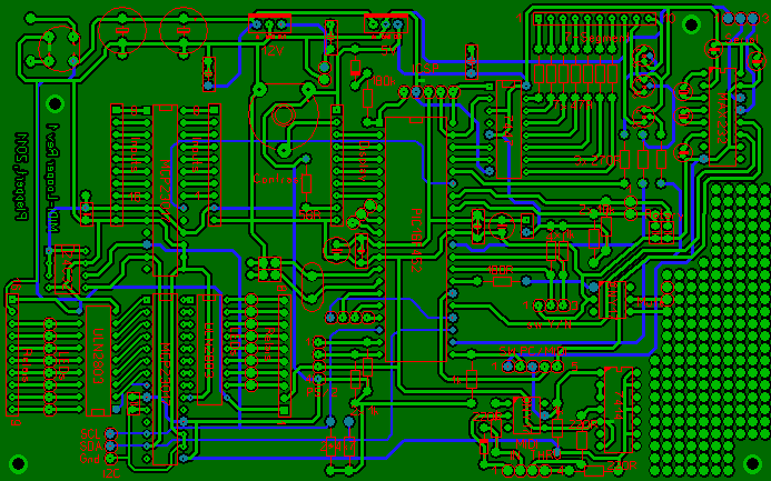

Hallo miteinander, ich habe hier einen PIC18F452, mit 5V Versorgungsspannung. Laut Datenblatt sollte der bis 40 Mhz können, jedoch schwingt er mit dem 20Mhz Quarz(YIC D1) nicht an (22pf). Der 10Mhz funktioniert ohne Probleme. Mir ist das prinzipiell wurschd. 10Mhz reichen vermutlich auch und der Controller hat ne integrierte PLL die ich auch noch benutzen könnte. Mich würde nur trotzdem interessieren was denn da die Ursache sein könnte. Würd mich über Anregungen freuen. Gruß, Jens

10 Mhz mit PLL funktioniert. Deswegen stört es mich ja auch kaum, ist ja im Endeffekt sogar schneller als zuvor. 20Mhz hatte ich gewählt, weil ich die für ähnliche Projekte immer an den 16F hatte und das gut ging. Auf die PLL bin ich erst gestern beim Programmieren gestossen. Da war halt der Quarz schon verbaut. Da die schaltung später mal vor allem auch nachbausicher sein soll, werde ich es auch bei den 10Mhz belassen und nicht weiters mit den 20Mhz rumprobieren. Im anhang mal mein Layout (man verzeihe mir gif, aber das Programm spuckt nichts anderes raus und ich habe an dem Rechner kein IrfanView). Was mir mittlerweile auffällt, ist dass ich lieber die Pfostenleiste weiter rausgeführt und den Quarz näher am Bauteil platziert habe. Ist diese Entfernung vom Controller jetzt eigentlich schon "richtig viel" oder ist sowas noch gut? Gruß, Jens
Florian V. schrieb: >> Bedenke anber, dass dein Instruction Cycle immer Grundfrequenz/4 ist >> (bei PIC12/16/18/24), aber ich denke das ist sowieso bekannt ;) > > Das ist für die PIC24 nicht korrekt, die haben Grundfrequenz/2. > > Siehe z.B.: http://ww1.microchip.com/downloads/en/DeviceDoc/39764a.pdf Sry bei den PIC24 habe ich mich vertan. Danke für die Korrektur.
Deine Last-Kondensatoren müssen ganz nah an den PIC, max 6mm, die sind VIEL zu weit weg. Auf der Homepage von Microchip gibt es ein Paper über µC-Oscillatoren, da sind auch Layout-Vorschläge drin.
würde das auch heissen, dass ich von der Anordnung her die Last-Cs zwischen Controller und Quarz setzen könnte und den Quarz dort lassen wo er ist?
Das ist auf alle Fälle besser. Oder Quarz noch etwas näher ran an den PIC und die beiden C auf die Unterseite gegen die Massefläche.
