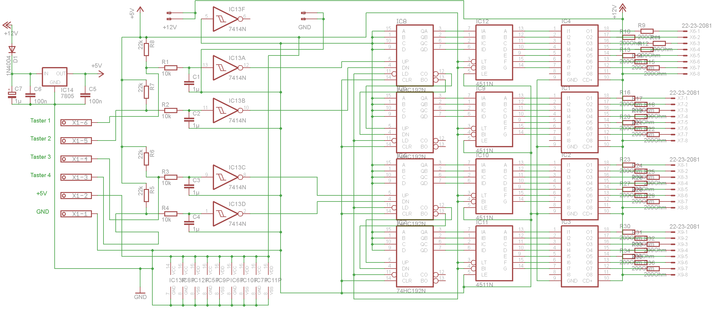

Hallo! Ich habe eine Zählerschaltung mit 74hc192 und 4511n (Up/Down Zähler). 2 von diesen sollen parallel laufen Spannungsversorgung über 12V Netzteil und 7805. Nun möchte ich von diesen beiden Stellen beide Schaltungen hoch und runter zählen. Ich möchte aber nur eine Spannungsversorgung verwenden. Verbindung über ein Netzwerkkabel auf einer Länge von 30m. Nun habe ich einen Spannungsabfall von ~1,2V pro Meter/Ampere berrechnet. Nun hätte ich an den Eingängen nur eine Spannung von 3,5V. Ist es mit einer Spannungsversorgung möglich? oder könnte ich auf jeder Schaltstelle einen 7805 zur Spannungserzeugung verwenden. Das wäre dann aber eine parallelschaltung der 7805. Ist das möglich? Danke
> oder könnte ich auf jeder Schaltstelle einen 7805 zur Spannungserzeugung > verwenden. Ja. > Das wäre dann aber eine parallelschaltung der 7805. Nein, weil du die Ausgänge nicht parallel schaltest. Du führst nur +12V von einer Schaltung zur nächsten, nicht +5V. Auf den Steuerleitungen entsteht kein nennenswerter Spannungsabfall weil dort kaum Strom drüber fliesst, insofern kommen deren 5V voll rüber. Achte auf die nach Datenblatt vorgeschriebenen Kondensatoren an den 7805, achte auf die Entprellung der Taster (falls du Taster verwendest) achte darauf daß die Steuerleitungen niemals direkt (Schalterkontakt) 5V liefern sondern nur über einen 1k Widerstand (Schalter schaltet nach Masse).

Wenn du statt des 7805 einen StepDown Wandler nimmst, und die Platinen mit 12V versorgst, könntest du den Strom, der über die Netzwerkleitungen fließt, reduzieren.
Florian W. schrieb: > Ist es mit einer Spannungsversorgung möglich? 1.Sender Eriwan sagt ja, aber es wird kaum gescheit funktionieren mit Deinen Zählern wenn die Spannung nicht stabil ist. 12V einspeisen und vor Ort auf 5V stabilisieren könnte klappen. Fragt sich dann noch wieviele Störungen Deine Zählereingänge über die Leitung einsammeln. 2.Wenn einer zufällig sein Notebook an Dein Kabel ansteckt, könnte auch weißer Rauch entstehen! http://de.wikipedia.org/wiki/RJ45
Also ist es möglich 2 dieser Schaltungen parallel zu schalten. 1 Spannungsversorgung und jeweils 2 Taster (Taster1= 2 Taster) parallel. Gibt es sonst noch Fehler im Schaltplan? Benötigt der UDN auch Abblockkondensatoren? danke
Florian W. schrieb: > Benötigt der UDN auch Abblockkondensatoren? Der UDN selbst eigentlich nicht, jedenfalls nicht um zu funktionieren - der Treiber-IC hat ja auch garkeine Versorgungsspannung, wo man den anschliessen könnte. Der Eingang für die 12V ist nur ein Dioden-Clamp-Eingang für die geschaltete Last und bei LEDs garnicht nötig. Allerdings werden die 12V ja durch die Schaltvorgänge in den UDNs gestört und sollten daher mit Kondensatoren gestützt werden. Wenn du also am UDN-12V-Pin einen Abblockkondensator vorsiehst, ist das richtig wenn auch mit falscher Begründung. An Versorgungsspannungen schaden Kondensatoren sowieso nie. Gruss Reinhard
