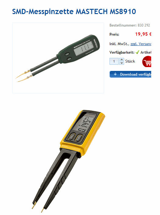

Ben _ schrieb: > Hallo! > > Ich wollte mal schnell fragen ob noch jemand ein Kapazitätsmessgerät > hat, mit dem sich die Werte von SMD-Kondensatoren bestimmen lassen. Wie wärs denn damit: http://www.elv.de/Pen-RC-Meter-fuuml;r-SMD-VA-503/x.aspx/cid_74/detail_10/detail2_18087/flv_/bereich_/marke_ Gruss Harald
Oder deutlich billiger für ein herkömmliches Multimeter: http://www.ebay.de/itm/Test-Pinzette-f-SMD-LEDs-Bauteile-Kabel-Stecker-/150577522281?pt=DE_Modellbau_Modelleisenbahnen&hash=item230f1ea669
Bernhard K. schrieb: > Oder deutlich billiger für ein herkömmliches Multimeter: > > http://www.ebay.de/itm/Test-Pinzette... Da man bei der von mir vorgeschlagenen Messpinzette gleichzeitig Meßobjekt und Anzeige sehen kann, finde ich die wesentlich praktischer. Solche Messpinzetten gibts natürlich auch von anderen Herstellern. Gruss Harald
Hallo, das Teil, das Harald gezeigt hat habe ich auch, ist für überschlägige Messungen gut geeignet. Man findet damit z.B. raus, ob der braune Krümel nun 100n, 10n, oder 1n hat. pF geht auch noch irgendwie, Genauigkeit ist aber anders ;-) Für das Geld völlig in Ordnung und gut brauchbar. Diese SMD-Pinzette ist auch brauchber, doch für Induktivitäten und Kapazitäten die blanke Dampframme! Die Zuleitungen und parallel liegenden Finger versauen alles... Old-Papa

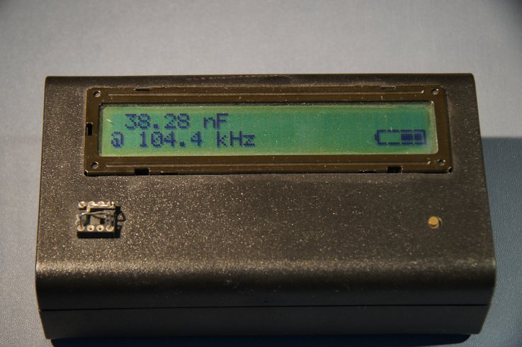

Ben _ schrieb: > Ich wollte mal schnell fragen ob noch jemand ein Kapazitätsmessgerät > hat, mit dem sich die Werte von SMD-Kondensatoren bestimmen lassen. Hab' ich. ;-) Allerdings selbst gebaut, und ich verkauf' es nicht. Nur so als Anregung. Nach oben ist der Messbereich nicht so berühmt, aber das schaffen dafür die Multimeter besser, und Elkos sind sowieso beschriftet. Nach unten kann man schon noch einen 1,2-pF-Kerko von einem mit 1,8 pF unterscheiden, wenn sie einem versehentlich gerade aus der Pinzette gerutscht waren. Die beiden leicht angeschrägten Stahldrähte machen sich zum Einklemmen von SMDs ganz brauchbar.
Pollin 830 292 Richtig abgegliechen (ja genau) brauchbares teil
Jörg Wunsch schrieb: > Hab' ich. ;-) Allerdings selbst gebaut, und ich verkauf' es nicht. > > Nur so als Anregung. Nach oben ist der Messbereich nicht so berühmt, > aber das schaffen dafür die Multimeter besser, und Elkos sind sowieso > beschriftet. Nach unten kann man schon noch einen 1,2-pF-Kerko von > einem mit 1,8 pF unterscheiden, wenn sie einem versehentlich gerade > aus der Pinzette gerutscht waren. > > Die beiden leicht angeschrägten Stahldrähte machen sich zum Einklemmen > von SMDs ganz brauchbar. Hallo Jörg, sowas ist gut und ein Klassiker (habe ich auch) doch ist für den Zweck (SMD) diese Messpinzette mit Anzeige (2. Post und Pollin) besser geeignet. Old-Papa
Old Papa schrieb: > doch ist für > den Zweck (SMD) diese Messpinzette mit Anzeige (2. Post und Pollin) > besser geeignet. Jein. Gut, teuer ist sie nicht. Andererseits, festhalten musst du das SMD-Teil sowieso (sonst schnipst es aus der Pinzette schnell raus), da ist es kein großer Unterschied mehr, ob man es beim Festhalten gleich noch an die Messklemmen (bei mir) hält. Was gut ist an der Pinzette (außer, dass es eine Pinzette ist): der Messbereich geht bis zu einigen 10 µF (bei mir wird's ab 1 µF zum Schätzeisen), und man kann auch Widerstände messen (aber die sind auch bei SMD ja meist beschriftet). Was mir besser an meinem LC-Meter gefällt: es kann auch Induktivitäten messen, und die Auflösung nach unten ist eindeutig besser. Außerdem kann es den Wert direkt via IRED auf einen HP48-Taschenrechner ausgeben, allerdings habe ich das zugegebenermaßen bislang wenig genutzt.
Jörg Wunsch schrieb: > > Jein. Gut, teuer ist sie nicht. Andererseits, festhalten musst du > das SMD-Teil sowieso (sonst schnipst es aus der Pinzette schnell > raus), da ist es kein großer Unterschied mehr, ob man es beim > Festhalten gleich noch an die Messklemmen (bei mir) hält. Also ich halt mit den anderen Fingern da nix, einfach nur mit der "Pinzette" halten und gleichzeitig messen. Ok, gelegentlich hopst mal ein Krümel ins Nirvana, was solls ;-) > > Was gut ist an der Pinzette (außer, dass es eine Pinzette ist): der > Messbereich geht bis zu einigen 10 µF (bei mir wird's ab 1 µF zum > Schätzeisen), und man kann auch Widerstände messen (aber die sind > auch bei SMD ja meist beschriftet). Stimmt > > Was mir besser an meinem LC-Meter gefällt: es kann auch Induktivitäten > messen, und die Auflösung nach unten ist eindeutig besser. Außerdem > kann es den Wert direkt via IRED auf einen HP48-Taschenrechner ausgeben, > allerdings habe ich das zugegebenermaßen bislang wenig genutzt. Gut, Induktivitäten kann meins auch (wird ja eh die gleiche Strandardschaltung sein ;-)) nur via IR nicht. Was macht man damit? Old-Papa

Hi Ben, es wurde eigentlich ja schon viel/alles gesagt... Ich hatte vor Jahren das gleiche Problem, einfaches Teil zum Messen von SMD-R/C gesucht. Habe mir dann das gelbe Teil (damals noch 29 EUR) gekauft. Tut es eigentlich ganz gut zum Messen. Nur die Kontakte der Pinzette sind doch nicht so dolle. Jetzt würde ich mir das Teil von Pollin kaufen. Macht einen besseren Eindruck von der Messspitzen her. Also 20 EUR investieren und gut ist. Kalle
(Sorry, der Thread war mir weggerutscht.) Old Papa schrieb: >> Was mir besser an meinem LC-Meter gefällt: es kann auch Induktivitäten >> messen, und die Auflösung nach unten ist eindeutig besser. Außerdem >> kann es den Wert direkt via IRED auf einen HP48-Taschenrechner ausgeben, >> allerdings habe ich das zugegebenermaßen bislang wenig genutzt. > > Gut, Induktivitäten kann meins auch (wird ja eh die gleiche > Strandardschaltung sein ;-)) nur via IR nicht. Was macht man damit? Naja, was braucht man denn meistens? Man hat L und f, und möchte C dafür wissen. Oder man hat L und C und will f wissen ... Ich habe mir auf dem HP48 mal ein Stück RPL-Code geschrieben (heute würde man das wohl "eine App" nennen :), das bei zwei gegebenen Größen auf dem Stack automatisch die dritte errechnet und "ingeneurfreundlich" angezeigt (also Maßzahl im Bereich 1 bis 999, dazu passende SI-Einheit). Da der HP48 Maßzahlen mitsamt Maßeinheit unterstützt (22_pF, 33_nH, 5.4_MHz), geht das völlig automagisch. Da fand ich es einfach ein nettes Gimmick, wenn man die gemessene Größe gleich noch via IR zum Rechner transferieren kann.
