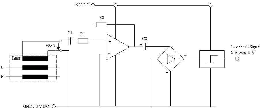

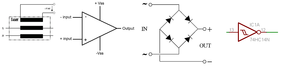

Wer hilft mir, und zeichnet mir an den Ausgang des Summenstromwandlers einen Operationsverstärker, danach einen Brückengleichrichter, und hinter dem Brückengleichrichter einen Schmitt-Trigger? Einfache Zeichnung, ohne Dimensionierung reicht. Vielen Dank. MfG Chester

Chester G. schrieb: > Wer hilft mir, und zeichnet mir an den Ausgang des Summenstromwandlers > einen Operationsverstärker, danach einen Brückengleichrichter, > und hinter dem Brückengleichrichter einen Schmitt-Trigger? Ich kann dir helfen. > Einfache Zeichnung, ohne Dimensionierung reicht. Ok. Siehe Anhang. > Vielen Dank. Bitte, gern geschehen.

Chester G. schrieb: > Wer hilft mir, und zeichnet mir an den Ausgang des Summenstromwandlers > einen Operationsverstärker, danach einen Brückengleichrichter, > und hinter dem Brückengleichrichter einen Schmitt-Trigger? Was nützt es, diese ziemlich sinnfreie Zusammenstellung von Bauelementen zusammenzuzeichnen, insbesondere ohne Dimensionierung. Entweder du weißt was du damit vorhast und schilderst das konkrete Problem oder die machst nicht solche Vorgaben.

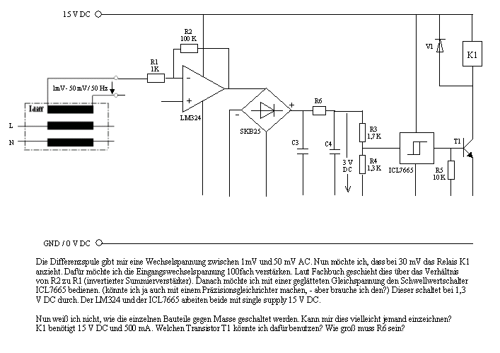

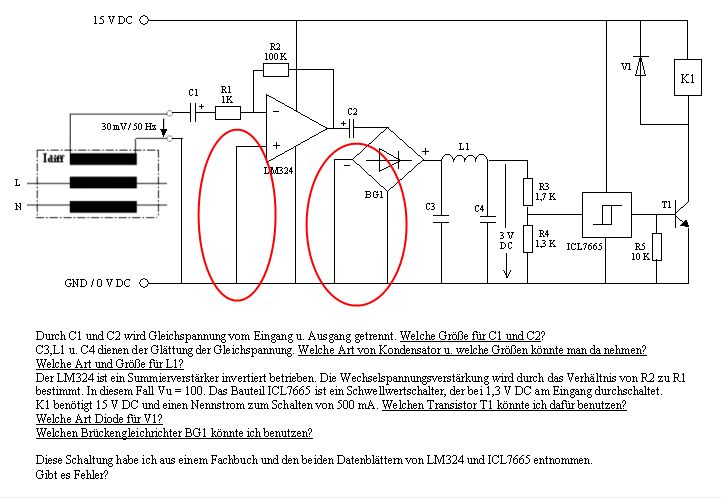

Hallöchen, ist diese Zeichnung richtig gezeichnet? Ist es richtig, dass das Verhältnis von R2 zu R2 den Spannungsverstärkungsfaktor ergibt? Für den OP könnte ich ja den LM324 benutzen, der mit Single supply 15 V DC arbeitet. Wie muss ich denn den Schmitt-Trigger (und welchen) beschalten, damit bei z. B. 3,5 V DC am Eingang am Ausgang eine 1 ist. Ab 3,4 V am Eingang und abwärts ein Null am Ausgang. Wer kann mir sagen, wie groß die Kondensatoren C1 und C2 sein müssen, und warum? Vielen Dank im Voraus. MfG Chester
Chester G. schrieb: > Hallöchen, > > ist diese Zeichnung richtig gezeichnet? Da Du ja keine genaueren Angaben zu Deiner Quelle machst, kann man dazu wenig sagen. Stromwandler arbeiten typischerweise mit einem Kurzschluss am Ausgang, bzw. mit einem sehr niederohmigen Wider- stand (wurde bereits im vorigen Thread gesagt). Das der Brücken- gleichrichter mit zwei kurgeschlossenen Klemmen nicht funktionieren kann, sollte wohl auch klar sein. Gruss Harald

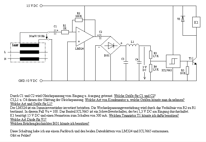

Wer mit dieser Schaltung was anfangen kann, möchte sie bitte auf Fehler untersuchen. Dazu noch die Fragen innerhalb der *.gif-Datei. Bitte nur Konstruktives. Danke. MfG Chester
Chester G. schrieb: > Wer mit dieser Schaltung was anfangen kann, möchte sie bitte auf Fehler > untersuchen. > Dazu noch die Fragen innerhalb der *.gif-Datei. > > Bitte nur Konstruktives. Du hast die bereits angemahnten Fehler nicht beseitigt. Da Du Deine Antworten anscheinend nicht liest, machts auch keinen Sinn, Dir neue Antworten zu geben. Gruss Harald
Ich wette er erkennt mangels Kenntniss der Baugruppenfunktion nicht einmal den Kurzschluss am Brückengleichrichter, geschweige denn den falscherweise hochomigen gekoppelten Ausgang des Summenstromwandlers. Ich hoffe er wird nicht irgendwann mal in einem Elektroberuf arbeiten wollen. Ansonsten kann ich nur empfehlen sich intensiver mit den Grundlagen zu befassen anstatt sich auf Aufgaben zu stürzen welche die eigenen Kenntisse im Ansatz überfordern. Hoffentlich hast du dich nicht nicht bishierher durch eine Ausbildung schummeln könnnen. Namaste

>Wer mit dieser Schaltung was anfangen kann, möchte sie bitte auf Fehler >untersuchen. Diese Schaltung ist haarstreubender Unfug! Sie beweist, daß du keinerlei Ahnung von Elektronik hast. Zuerst mal müßtest du den "+" Eingang auf sagen wir mal +7,5V vorspannen, damit der LM324 überhaupt als Verstärker arbeiten kann. Was du als nächstes brauchst, ist ein Signalgleichrichter, aber keinen Brückengleichrichter. Das sind vollkommen verschiedene Sachen. Als Signalgleichrichter werden beispielsweise Spitzenwertdetektoren eingesetzt. So wie hier: Beitrag "Re: Peak Detection eines Audiosignals" Dann brauchst du einen Schwellwertschalter, am besten einen Komparator mit Hysterese. Das kann hier ein spezieller Komparator-Chip wie beispielsweise der LM393 sein oder ein weiterer OPamp aus dem LM324.

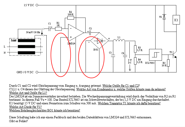

Hallöchen, wenn ich Fehler mache, gemacht habe, so tut es mir leid. Dass ich so wenig Ahnung habe. Ja gut. Ich bemüh mich. Trotzdem wäre ich froh, wenn mir jemand die Masseverbindungen einzeichnen könnte. OK, warum Multi-posting? Es kann doch sein, dass im Forum B jemand ist, der nicht in Forum A, oder C ist. Und genau der beantwortet mir vielleicht meine Frage auf eine Weise, das ich es auch verstehe. bzw. geht auf meine Schaltplan nicht nur in der Form ein: Alles Scheisse, sondern teilweise Scheisse, weil... Und so wirds richtig gemacht. Habe halt die Hoffnung, dass mir jemand hilft. Meinetwegen auch mit der oder den Bemerkungen, dass ich ein Blödi bin. Warum einen zweiten Thread? Im zweiten Thread habe ich es mit einer Zeichnung versucht. Wollte halt den netten Foren-Mitgliedern die Scrollerei ersparen. Wenn das nun dumm und anstandslos ist, ok - sorry wusste ich nicht. Habs eigentlich nur gut gemeint mit einem zweiten Thread. Grüssle Chesti
Chester G. schrieb: > wenn ich Fehler mache, gemacht habe, so tut es mir leid. Fehler sind dazu da, das man sie behebt. Da Du aber immer noch nicht die Fragen beantwortest, die man Dir gestellt hat, gehe ich davon aus, das Du nicht die geringsten Grundkenntnisse in der Elektro- technik hast und deshalb die Dir gestellte Aufgabe jemand anders übertragen solltest. Gruss Harald

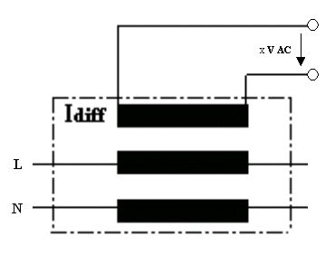

Was für eine "Differenzspule" verwendest du? Wie heißt der Sensor?
was ist das für ein quatsch ? Wie kann man soviel Unfug produzieren ? Soll ich mich mal Dumm-Stellen und mir von Claudia helfen lassen ? sowas ..... k.
Heissen Dank für die versprochene Hilfe. Das ist ein Summenstromwandler aus einer FI-Schaltung. Ich dachte eigentlich, dass so ein Forum genau dafür da ist, dass die Dummen sich von jemand helfen lassen können. Und ich stell mich nicht dumm, - hab einfach zu wenig Kenntnisse. Aber grundsätzlich weiß ich, dass es nicht so schwer sein kann (für jemanden der sich ein wenig mehr auskennt), eine kleine Wechselspannung abzufragen, und bei einer gewissen Grösse einen Schwellwertschalter zu bedienen, der dann wieder ein Relais schalten kann. Ich denke, dass es hier mehrere Möglichkeiten gibt. Aber warum sollte meine Möglichkeit nicht funktionieren? Spannung vergrösser, gleichrichten, glätten, und dann mit Schwellwertschalter abfragen. Vielleicht wäre es ja auch besser, Spannung mit Präzisions-Gleichrichter gleichrichten, und dann direkt über Schwellwertschalter abfragen. Vielen Dank. Chesti

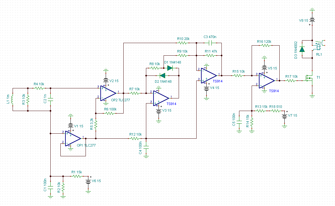

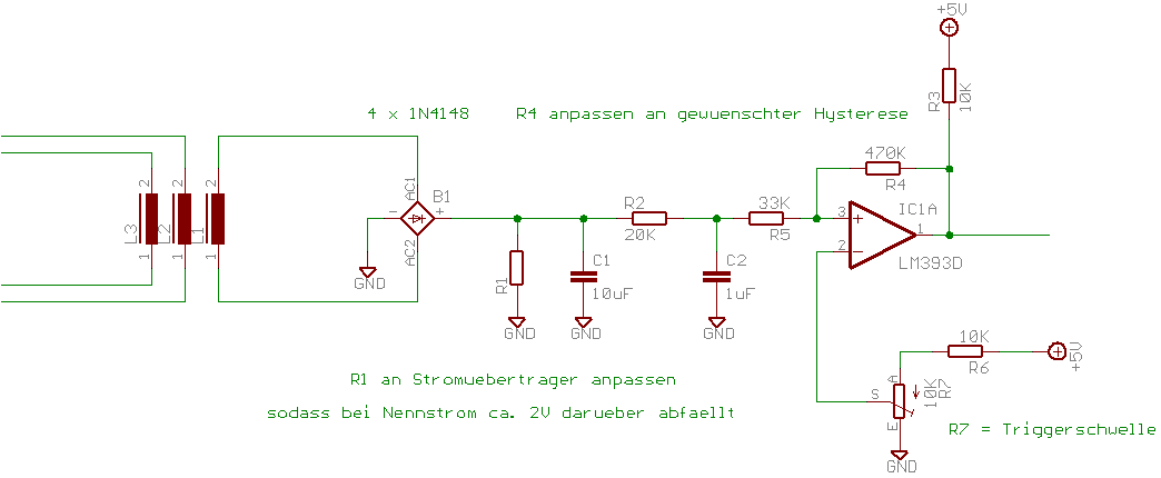

So damit hier jetzt endlich Ruhe ist und Chester weiter basteln kann.
Helmut Lenzen schrieb: > So damit hier jetzt endlich Ruhe ist und Chester weiter basteln kann. M.E. fehlt da der Bürdewiederstand für den Stromwandler. Und ob es sich da um einen Summen- oder Differenzstromwandler handelt, ist nach wie vor unklar. Ohne ein Datenblatt ist eine Hilfe da fast unmöglich. Falls es sich dabei um ein Ausbauteil handelt, braucht man da mindestens den abgemalten Originalschaltplan der ursprüng- lichen Schaltung. Aber warum muss man die Antworten an Chester ständig wiederholen? Allgemeine Leseschwäche? Gruss Harald
Harald Wilhelms schrieb: > M.E. fehlt da der Bürdewiederstand für den Stromwandler. Und ob es > sich da um einen Summen- oder Differenzstromwandler handelt, ist > nach wie vor unklar. Ohne ein Datenblatt ist eine Hilfe da fast > unmöglich. Falls es sich dabei um ein Ausbauteil handelt, braucht > man da mindestens den abgemalten Originalschaltplan der ursprüng- > lichen Schaltung. Hallo Harald, Der Bürdewiderstand ist im R1 mit drin. Den Trafo kann man als Stromquelle auffassen. Dadurch treibt er den Strom durch den Brueckengleichrichter und den Widerstand R1. Der Trick besteht jetzt darin das dadurch die Flussspannung der Dioden keine Rolle spielt weil die Stromquelle die Spannung soweit erhoeht das der uebersetzte Strom zum fliessen kommt egal ob da jetzt Dioden drin sind oder nicht. Im Prinzip darf man einen Stromwandler sekundaerseitig nicht leerlaufen lassen das koennte zu ueberschlaegen fuehren. Der Wandler von Chester ist soviel ich das mitbekommen habe ein Teil aus einen FI. Kann mich da aber auch irren. >Aber warum muss man die Antworten an Chester > ständig wiederholen? Allgemeine Leseschwäche? Da must du Chester fragen.
Helmut Lenzen schrieb: > Harald Wilhelms schrieb: >> M.E. fehlt da der Bürdewiederstand für den Stromwandler. Und ob es >> sich da um einen Summen- oder Differenzstromwandler handelt, ist >> nach wie vor unklar. Ohne ein Datenblatt ist eine Hilfe da fast >> unmöglich. Falls es sich dabei um ein Ausbauteil handelt, braucht >> man da mindestens den abgemalten Originalschaltplan der ursprüng- >> lichen Schaltung. > Hallo Harald, > > Der Bürdewiderstand ist im R1 mit drin. Den Trafo kann man als > Stromquelle auffassen. Dadurch treibt er den Strom durch den > Brueckengleichrichter und den Widerstand R1. Der Trick besteht jetzt > darin das dadurch die Flussspannung der Dioden keine Rolle spielt weil > die Stromquelle die Spannung soweit erhoeht das der uebersetzte Strom > zum fliessen kommt egal ob da jetzt Dioden drin sind oder nicht. Die Dioden erhöhen aber die Spannung am Ausgang des Stromwandlers und führen wahrscheinlich auch zu zusätzlichen Verzerrungen des Magnetisierungssstroms. Die typische Ausgangsspannung an einem Stromwandler mit Bürdewiderstand liegt eher bei unter 0,1V und nicht bei über 3V. Es sei denn, diese recht hohe Spannung wird ausdrücklich im Datenblatt zugelassen. Vermutlich will Chester eine Art RCD selbst bauen. Ohne genaue Kenntnis der verwendeten Bauelemente wird das aber nicht klappen. Und wenn wirklich Men- schenleben daran hängen, wäre es auch viel zu gefährlich. Deshalb mein Tip: Er soll wen dran lassen, der sich mit Elektrotechnik auskennt. Gruss Harald
Helmuts Schaltung ist elegant einfach. Falls das mit dem Brückengleichrichter nicht klappt und das Signal wirklich nur 30mV klein ist, würde ich die Schaltung im Anhang versuchen.
