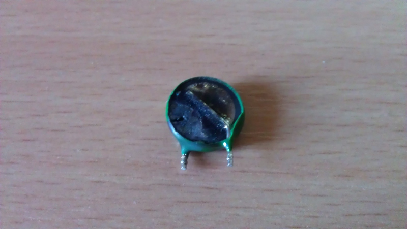

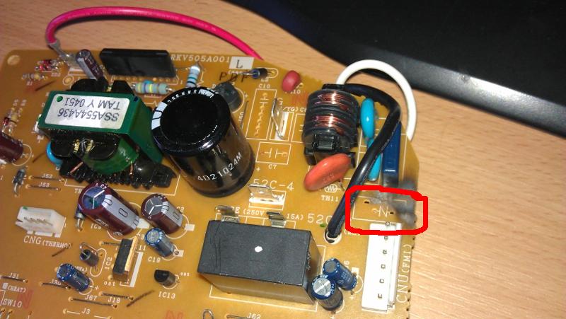

Hallo, hab hier ne Platine von meiner Klima... die hat 400V zu spüren bekommen. Jetzt hat es min. ein teil zerlegt welches ich nicht Identifizieren kann könnt ihr mir sagen was es ist? Es saß an der rot eingekreisten stelle. Danke

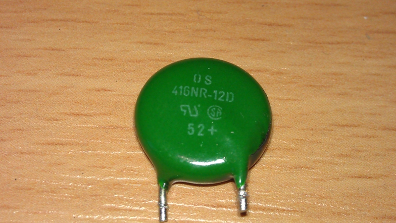

Ein VDR der Überspannungsimpulse abfangen soll.
Der exotische Steuer-IC dürfte auch kaputt sein.
Die Sekundärseite nachm Trafo arbeitet vollkommen... Ich werde jetzt erstmal die Primärseite erneuern und sehe dann was passiert... der VDR wird dann wohl einer mit 250V sein?

Michael P. schrieb: > Die Sekundärseite nachm Trafo arbeitet vollkommen... > > Ich werde jetzt erstmal die Primärseite erneuern und sehe dann was > passiert... > > der VDR wird dann wohl einer mit 250V sein? Nein, einer mit mindestens 275VAC.

So Drahtbrücke reingesetzt, Neue Sicherung... beim zuschalten verabschiedet sich die Sicherung gleich. Mit dem Durchgangsprüfer hab ich KEINEN Durchgang zwischen beiden Kontakten der Sicherung... woran kann das liegen?
narf Keine Drahtbrücke wenns ein VDR ist ... einfach ohne das Teil. Oder ist ein NTC und liegt in Reihe mit dem Netzgleichrichter?
Für so eine überschlägige Messung solltest du aber P und N brücken...
lkmiller schrieb: > Für so eine überschlägige Messung solltest du aber P und N brücken... Na da freut sich der FI... Ben _ schrieb: > narf > > Keine Drahtbrücke wenns ein VDR ist ... einfach ohne das Teil. ok mein Fehler :D auch ohne Drahtbrücke gleiches Problem... werde wohl erstmal komplette Platine in Eagle Digitalisieren und mir das genauer anschauen
Okay, nehme an Du meldest Dich danach wieder. Wie gesagt - nicht wegschmeißen! Vermutlich ist dieser komische Hybrid-Schaltkreis da am Rand der Platine gestorben bzw. das Schaltelement für den Trafo.
