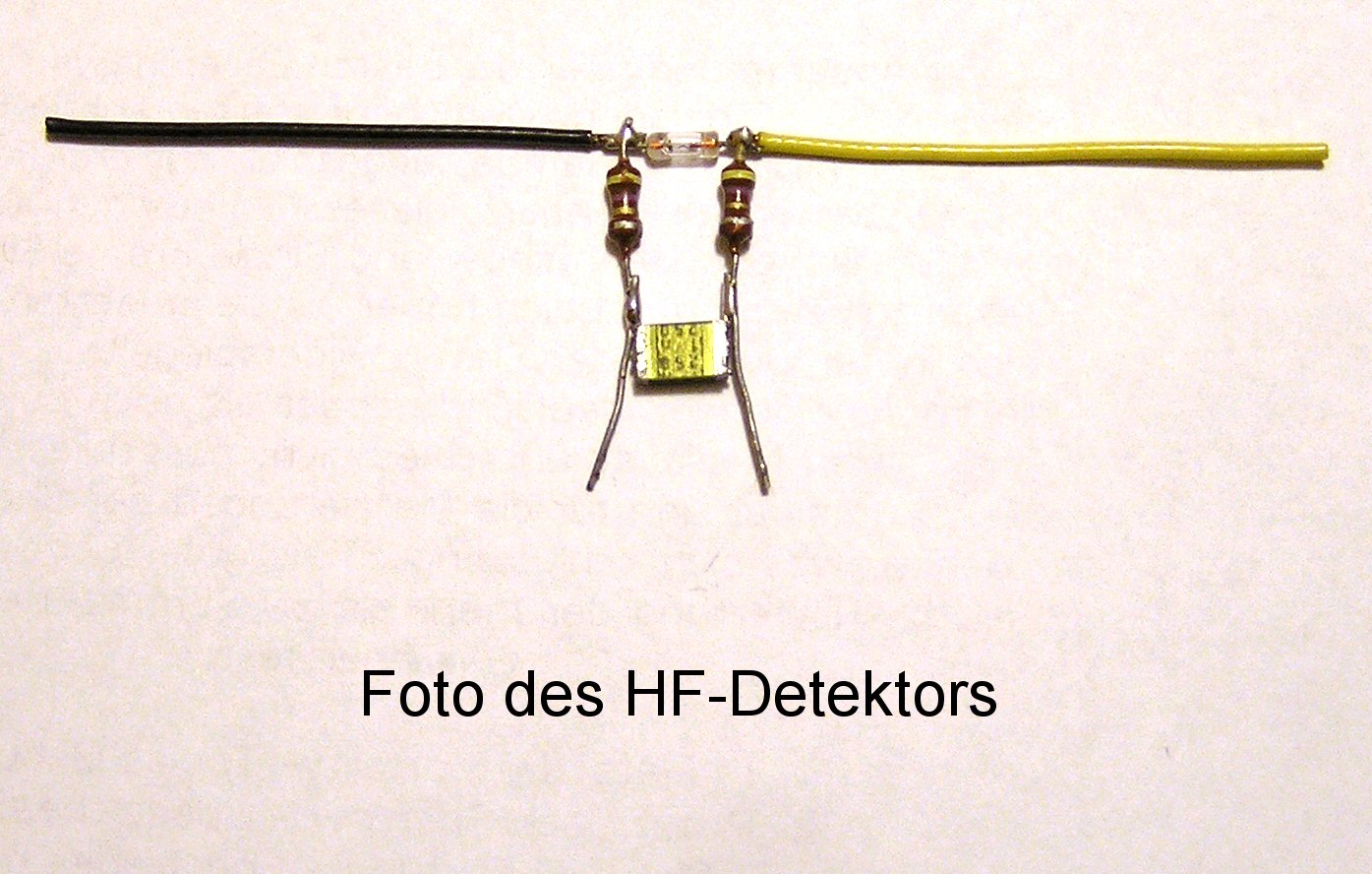

@Uhu Ich habe irgend wann mal dies gefunden: Kurze Erklärung der Schaltung: Die zwei je ca. 6cm langen Drahtstücke dienen als "Antenne". Die Diode richtet die HF gleich. Die beiden Drosseln (notfalls auch 10kOhm-Widerstände) sperren die restliche HF in Richtung Messgerät. Die gleiche zusätzliche Wirkung hat der Kondensator. An diese einfache Schaltung kannst Du ein empfindliches Voltmeter anschliessen z.B. jedes einfache Digitalvoltmeter hat den Messbereich "200mV". Diese Empfindlichkeit reicht aus, dass Du mit dem Detektor sogar die Leckstrahlung eines Mikrowellenofens erkennen kannst, wenn Du ganz nahe an den Türspalt rangehst. Wenn Du an Stelle des Messgerätes einen hochohmigen Kopfhörer an den Detektor anschließt, kannst Du die Sendebursts eines Handys als Knattern hören, denn ein Handy sendet nicht kontinuierlich wie ein CB-Funkgerät, sondern in kurzen Paketen (Bursts). Wenn Du an eines der beiden Antennenstücke einen sehr langen Draht (mind. 10m) anschließt, solltest Du auch den nächsten AM-Sender hören können. Ein empfindlicher und hochohmiger Kopfhörer ist aber wichtig! Muß übrigens eine Germaniumdiode sein und funktioniert hervorragend (falls man mal mit Mikrowellen experimentieren will) mfg Dim10
Dietmar M. schrieb: > Kurze Erklärung der Schaltung: Das gute alte Detektorradio auf Mikrowelle getrimmt ;-) Sehr schön. Aber reicht so ein Detektor auch aus, die Tücken eines Mikrowellenofens sicher zu erkennen?
Wollte schon losmoppern, aber habe mich erstmal schlau gemacht - mit Germanium-Spitzendioden kann man bis 30GHz gleichrichten...Staun.

Dietmar M. schrieb: > Muß übrigens eine Germaniumdiode sein Die Lötungen an der Ge-Diode sehen etwas gewagt aus. Die Diode sollte doch hinterher noch funktionieren? ;-) H.joachim Seifert schrieb: > - mit > Germanium-Spitzendioden kann man bis 30GHz gleichrichten...Staun In meiner alten Valvo-Tabelle sind auch überhaupt keine Sperrschichtkapazitäten und Grenzfrequenzen angegeben. Obwohl schon zwischen HF- und Universaldioden unterschieden wird.
Wilhelm Ferkes schrieb: > Die Lötungen an der Ge-Diode sehen etwas gewagt aus. Die Diode sollte > doch hinterher noch funktionieren? ;-) Das wird ein bewährtes Teil aus der Bastelkiste sein, das mit kurzen Beinen dort rein kam. Aber zum Glück läßt sich die Konstruktion ziemlich einfach testen, oder?

Uhu Uhuhu schrieb: > Wilhelm Ferkes schrieb: >> Die Lötungen an der Ge-Diode sehen etwas gewagt aus. Die Diode sollte >> doch hinterher noch funktionieren? ;-) > > Das wird ein bewährtes Teil aus der Bastelkiste sein, das mit kurzen > Beinen dort rein kam. Solche Teile habe ich hier natürlich auch noch herum liegen, schon vor 40 Jahren aus alten Röhrenfernsehern vom Sperrmüll heraus geschnitten. Manche haben bereits etwas höhere Sperrströme, und andere wiederum Kurzschluß. Vermutlich von meinen Lötversuchen, oder Überlastungen. Oder sogar ganz von alleine. Denn Ge-Bauteile altern schon mal schneller als Si. > Aber zum Glück läßt sich die Konstruktion ziemlich einfach testen, oder? Ja, sollte gehen, auch wenn so eine Ge-Diode mal ein paar Parameterschwankungen hat, wie etwas erhöhten Sperrstrom. Auf Grund des Herstellungsverfahrens war das mit den Spitzendioden ja noch nichts absolut präzises. Die Golddrahtspitze wurde ja schon bei der Herstellung erstmalig überhitzt, formiert, und ins Ge-Plättchen einlegiert. Und wie man das Glasgehäuse ohne Überhitzung installiert bekam, weiß ich auch nicht so genau. Aber so einen Vierbeiner könnte ich tatsächlich mal nachbauen. Evtl. sieht man auch Sendeleistung an der Antenne vom Surfstick, oder am Handy.
Wilhelm Ferkes schrieb: > Aber so einen Vierbeiner könnte ich tatsächlich mal nachbauen. Hab so ein Teil, mangels Ge-Diode (die sind mittlerweile schweineteuer und die guten alten recycelten lange weg) mit einer 1N62irgendwas Schottky gebaut. Kann man prima die Sendebursts der Dect-Telefone sehen. Gibt auch irgendwo ne Anleitung, welche Drahtlängen für welche Frequenzbereiche günstig sind.

Timm Thaler schrieb: > Gibt auch irgendwo ne Anleitung, welche Drahtlängen für welche > Frequenzbereiche günstig sind. Dafür braucht man sicherlich nicht mal eine große Anleitung. Das oben gezeigte Teil sieht ungefähr nach Lambda-Länge oder Lambda/2 für die Mikrowelle aus.

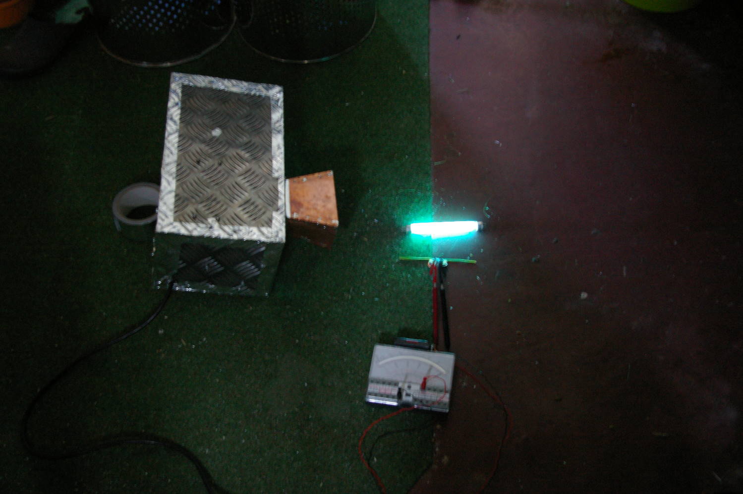

Die Ge-Diode stammt in der Tat aus der Bastelkiste. Ich habe vor 45 Jahren mal reichlich Platinen ausgeschlachtet. Das Gebilde auf den Fotos sollte dazu dienen, Schimmel in einer Wand zu vernichten. Hat aber nicht so recht funktioniert. Auf dem zweiten Foto liegt zu Testzwecken eine alte EPROM Löschlampe vor dem Gerät. Das klappte eigentlich ganz gut...
Dietmar M. schrieb: > Das klappte eigentlich ganz gut... Heiß das, der Schimmel hat wegen dem UV-Licht das Zeitliche gesegnet?

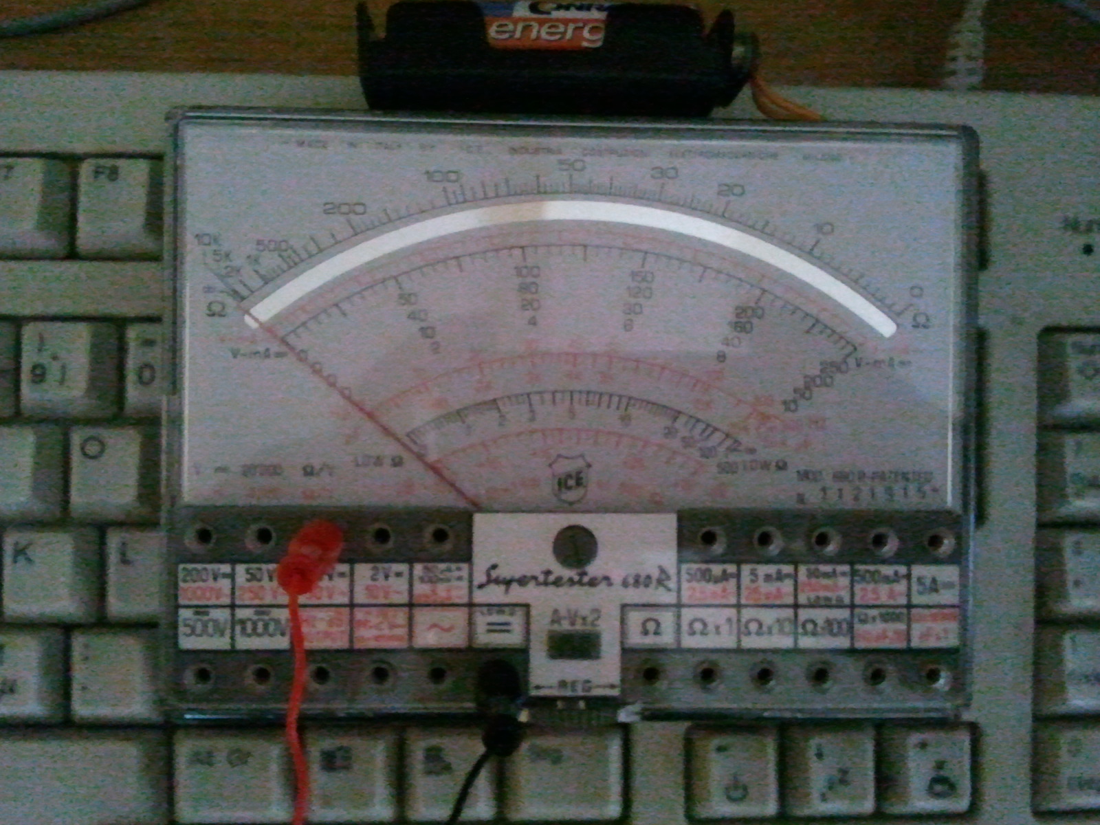

Dietmar M. schrieb: > Auf dem zweiten Foto liegt zu Testzwecken eine > alte EPROM Löschlampe vor dem Gerät. Und ein schönes Multimeter, wie ich es vor 40 Jahren besaß. Hersteller ICE, Italien? Es hatte innen noch einen richtig massiven Draht-Shunt für den Hochstrom-Meßbereich. Nicht so ein Hybrid-Zeugs, was bei hoher Belastung mal zerberstet. Leider ging es im jugendlichen Leichtsinn mal in Rauch auf... Daher besitze ich sogar noch ein paar neue Ge-Spitzendioden OA95, die waren dort im Gerät auch drinne. Zur Reparatur bestellte ich sie nach. Die Reparatur war dann aber zwecklos für meine damals geringen Kenntnisse.
@Wilhelm Genau! ICE 680R und immer noch in Gebrauch. Mittlerweile für Akkus modifiziert, da es die 3V Batterien für das Ohmmeter wohl nicht mehr gibt. @Uhu Nein, das Funzeln der UV-Röhre hat geklappt. Den Schimmel wollte ich mit der Mikrowellenstrahlung in der Tiefe der Wand vernichten. Leider ist das Gerät beim Versuch im Garten einen Blätterhaufen zu beeindrucken zerbröselt. Ich hätte die Lötstellen isolieren sollen... Na ja, wie heißt es doch: "Wenn ein Projekt nicht fertig wird, fang ein neues an. Vielleicht wird das ja auch nicht fertig."
Dietmar M. schrieb: > Nein, das Funzeln der UV-Röhre hat geklappt. Wie hast du das genau gemacht? Wie stark ist die Funzel? Woher weißt du, daß das UV-Licht den Pilzen den Garaus gemacht hat und nicht z.B. Wassermangel?
Ich habs so verstanden, dass die Mikrowellenstrahlung die UV-Röhre hat funkeln lassen, so als Nachweis, ob das Ding überhaupt was abstrahlt...
