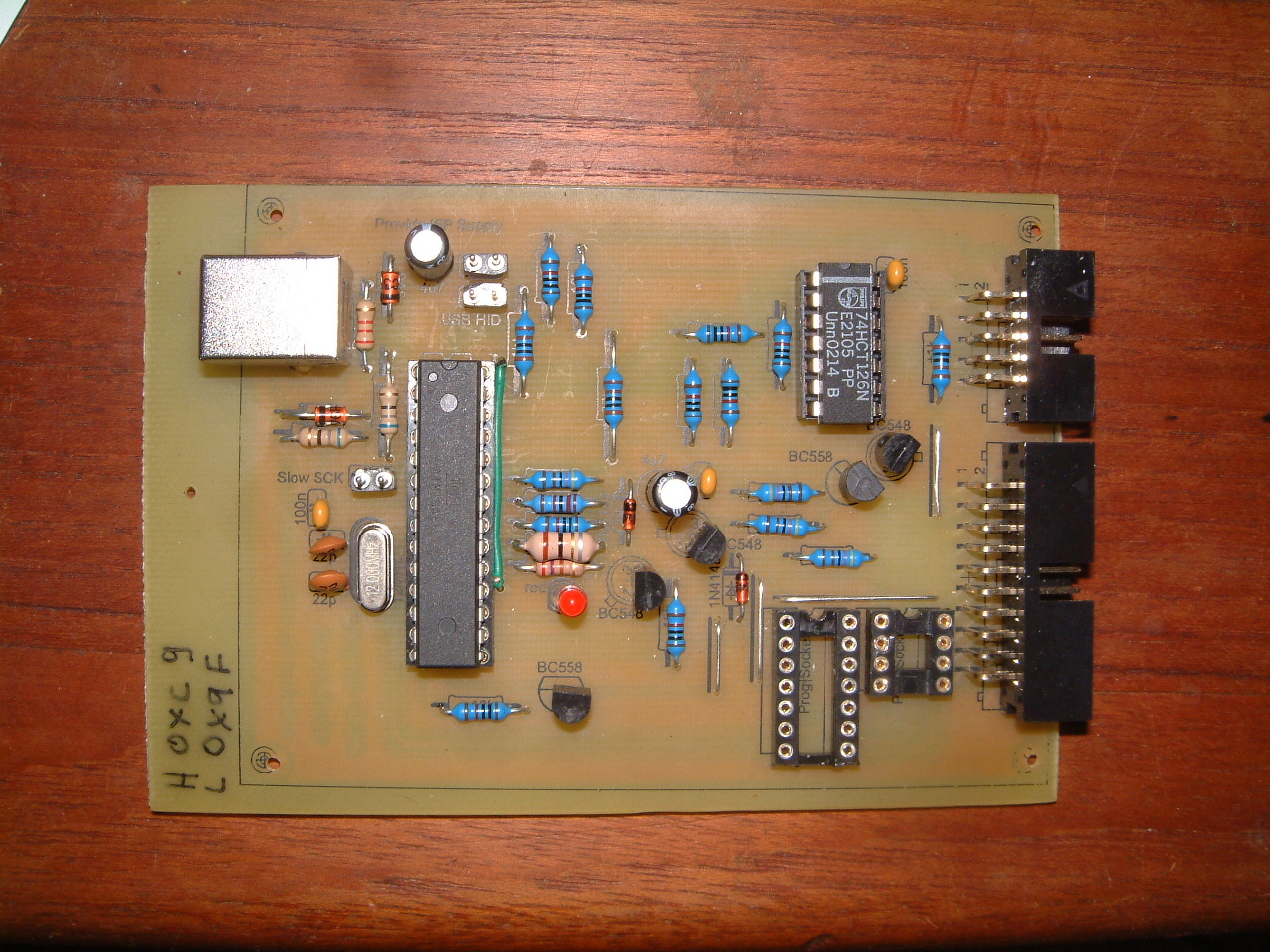

Hi Ich hab mir diesen AVR-Doper gebaut mit einem Atmega8 Das hexfile AVR-Doper.2008-11-27 mit 12Mhz gebrannt und die fues h-0xC9 l-0x9F eingestellt Beim Einstecken bekomme ich den Fehler USB-Gerät wird nicht erkannt Schaaltungsaufbau hab ich überprüft,müsste soweit ok sein,woran kann es liegen? Ich benutze xp +sp3

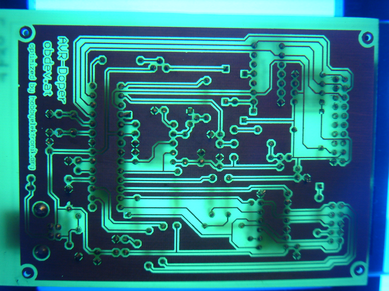

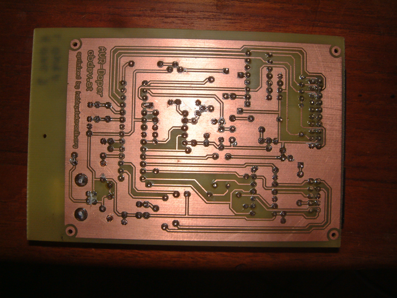

karim schrieb: > Schaaltungsaufbau hab ich überprüft Ich hab den auch mal gebaut und er funktioniert. Zeig mal ein scharfes Bild von Unter- und Oberseite der Platine.

Auf dem Foto,sieht das schlimmer aus,als es wirklich ist Um die Lötaugen sieht das etwas wie gebrückt aus,zugegeben,echt schlimm das liegt aber daran weil ich an den kritischen Stellen etwas nachgekratzt habe und durch das Spiegeln der flussmittelreste Ich habe die Platte 2x durchgeklingelt fuses wie auf der Bestückungsseite
Entschuldigung habe den link vergessen http://www.obdev.at/products/vusb/avrdoper.html Hier nochmal eins mit Durchlicht

Habe ich auf der Bestückungsseite draufgeschrieben hf:0xC9 lf:0x9F Atmega8-16PU
