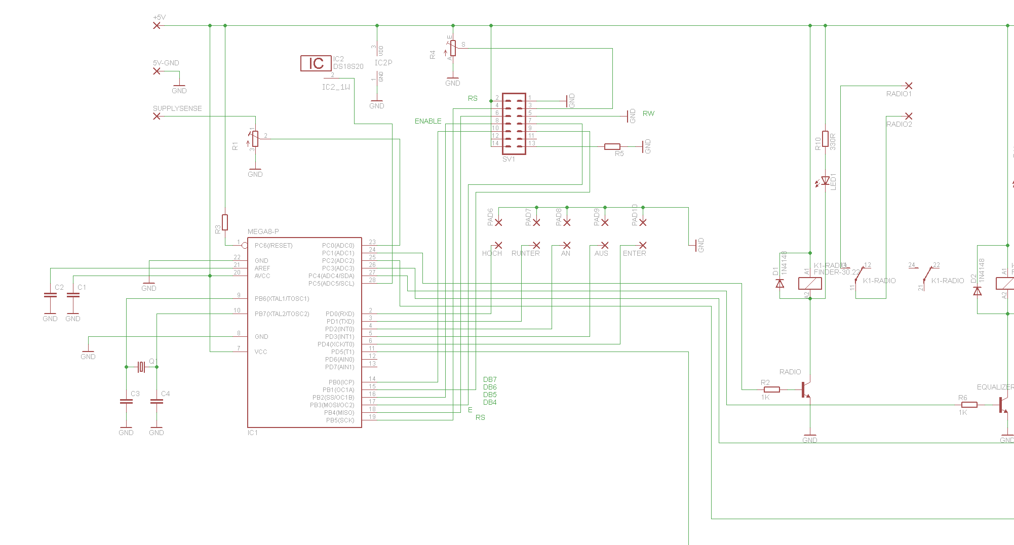

Hi Jungs, nun ist WE und bastele weiter an meinem Verstärker. Ich habe ein Zusatzmodul ( Atmeg8 mit LCD ) wo ich bestimmte weitere Module ein und ausschalten kann. Soweit so gut funzt alles so wie ich mir vorgestellt habe. Es gibt ein Menüpunkt wo der Temperaur im Verstäkergehäuse angezeigt werden soll. Dieses Codeschnipsel habe ich von irgendwo per Copy Paste eingefügt, aus dem Grund, weil ich mich 1Wire mich noch nicht beschäftigt habe. Nun zeigt die Anzage an der Stelle, zeigt wirres Zeug an. Könntet mir helfen ? Anbei der Ausschnitt vom Programm Config 1wire = Portc.5 .... Sub5: Z1 = " TEMPERATUR: " Z2 = Str(temp) Z2 = Format(z2 , " " ; "000 ") Waitms 500 1wreset 1wwrite &HCC 1wwrite &H44 Waitms 500 1wreset 1wwrite &HCC 1wwrite &HBE Temp_s = 1wread(1) Temp = Temp_s / 2 Waitms 500 Return Z1 und Z2 sind die 2 Zeilen im Display Ich verwende ein DS18S20 Sensor Plus Minus Ausgang am Portc.5 angeschlossen
> Nun zeigt die Anzage an der Stelle, zeigt wirres Zeug an. Logisch. du zeigst Z2 (Temp) an, bevor du Temp ermittelt hast. In dem Codeschnippsel kann man nicht sehen, was in Temp steht, wenn Sub5 aufgerufen wird und die Ausgabe gemacht wird. > Ich verwende ein DS18S20 Sensor Plus Minus Ausgang am Portc.5 Mit einem Schaltplan könnte ich mir das besser vorstellen.

Richtig, aber du hast diese Programmlogik: Main: 1) Temp hat unbekannte Wert 2) Rufe Sub5 auf Sub5: 3) Zeige Temp an 4) Messe Temp 5) Zurück zu 1) Nur wenn dein Hauptprogramm zwischen den Aufrufen von Sub5 nie Temp verändert, kann diese Programmlogik ab dem zweiten Aufruf von Sub5 funktionieren. > Schaltplan Der Sensor hat einen Open-Drain Ausgang, d.h. es wird eine Pull-up Widerstand benötigt. Aktiviert das "Config 1wire = Portc.5" diesen Widerstand oder muss ein BASCOM Programmierer das selbst machen? http://avrhelp.mcselec.com/config_1wire.htm "It is important that you use a pull up resistor of 4K7 ohm on the 1wire pin. The pull up resistor of the AVR is not sufficient."

Perfekt, das "einzige" Problem war , wenn man das Datenblatt nicht liest...der verkackte Pullup jetzt gehtes Perfekt !! Danke
