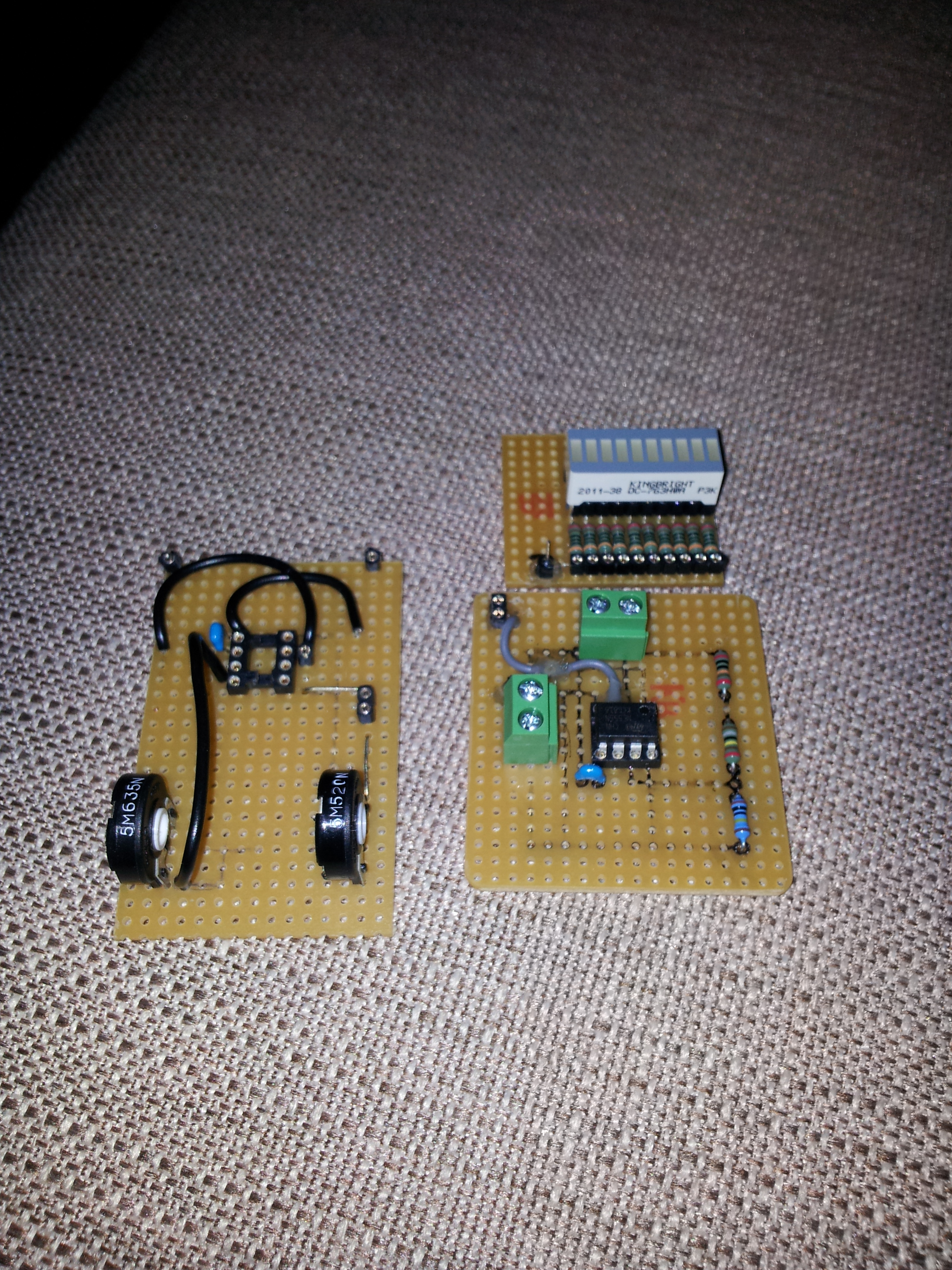

Schönen guten Tag, hätte mal eine etwas für mich komplizierte Sache. Und zwar hab ich für meine Projektarbeit "Kapazitive Füllstandmssung und Anzeige" noch eine Sache die ich erklären soll. Und zwar benutze ich einen kapazitiven Sensor welcher an eine astabile Kippstufe geschalten ist. Jetzt wollte mein Projektbetreuer noch eine Erklärung ob die Kapazität von der Spannung abhängig bzw. was die Spannung in der Schaltung bewirkt. Betrieben wird die Geschichte mit 5V. Es funktioniert auch soweit. Im Anhang mal der Schaltplan. Hab jetzt mal im Internet selber gesucht aber da steht zur Kapazität die Formel C= E * A/d also Permitivität * (Plattenfläche durch Plattenabstand)... Somit Spielt für die Kapazität die Spannung keine Rolle. Aber was würde passieren wenn ich die 5V erhöhe ?! Hoffe ihr wisst was ich meine :-) Könntet ihr mir vll. weiterhelfen?

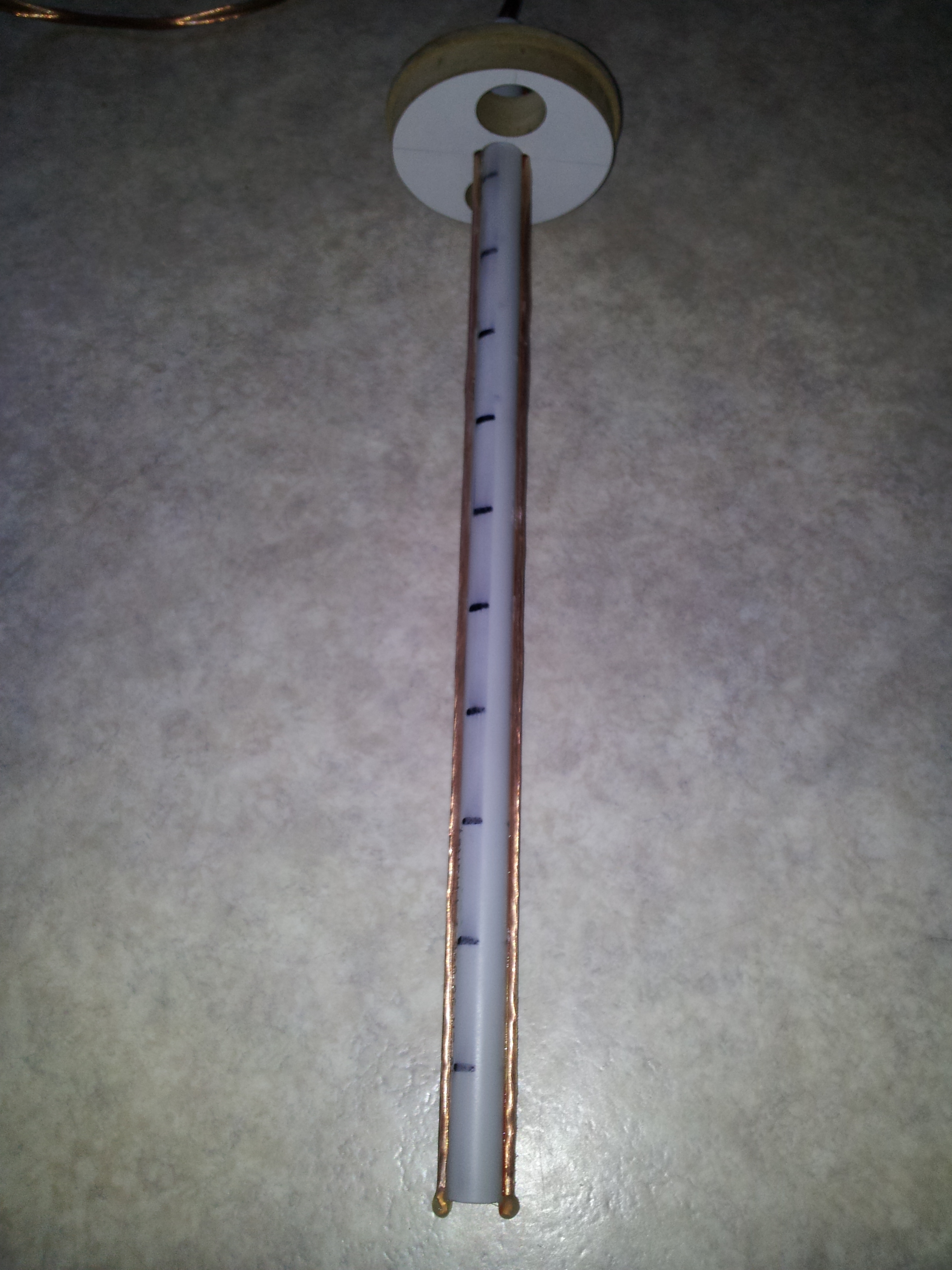

Das ist der Sensor. Außen verlaufen 2 Leitungen und das wars (also aufgebaut wie ein Plattenkondensator) ... ;-) Deswegen die Formel Und diesen Projektbegleiter zu fragen ob er mal genau definieren kann was er genau will ist sinnlos ...leider... Und ja es funktioniert ... grins hmm ... also das ganze is schon für die Schule (mach momentan meinen MechatronikTechniker) ... leider hatten wir nur im ersten Jahr Elektrotechnik und da wurde sowas net mal ansatzweise besprochen ... zuvor hab ich auch nichts großes damit zu tun gehabt (sorry also für meine unwissenheit :-) )
Zum Bild des Sensors. Schoen, dass das so geht. Aber man kann's verbessern. Speziell weil die Kapazitaet an GND hanegt. Wenn du die Kapazitaet koaxial machst, mit dem GND aussen, ist der Sensor weitgehend unempfindlich gegen Stoerungen elektrischer Art. Also einfach zwei Roehren ineinander und etwas anbohren.
Kawa schrieb: > Das ist der Sensor. > Außen verlaufen 2 Leitungen und das wars (also aufgebaut wie ein > Plattenkondensator) ... ;-) Sind denn die Drähte isoliert? Sonst wirkt sich der Widerstand stärker als die Kapazität aus. Gruss Harald

Harald Wilhelms schrieb: > Sind denn die Drähte isoliert? Auf dem Bild sieht man ganz deutlich, wie die Enden der Drähte mit Heißkleber oder Silikon zugeschmiert sind. Es wird also eine klare Isolierung um die Drähte sein. Gruß Jobst

Wie bereits hier schon erwähnt wurde... die Enden sind Isoliert. Die Kapazität ist bei 0% Füllstand bei ca. 40 pF und bei 100 % bei ca. 95 pF. Das mit Störanfällig stimmt. Sobald man mit der Hand die nach Außen führende Leitung berührt ändert sich die Kapazität. @ Delta Oschi ... das mit koaxial sagt mir grad nix. Falls ich das mit den 2 Röhren richtig verstanden habe ... hab ich mir auch schon überlegt jedoch find ich dazu keine passenden hier ... somit wurde die Idee verworfen. Klar, für ein größeres Gefäß wäre leicht etwas zu finden ;-) ... jedoch ist das eine Vase ;-) wo ich den Sensor eingebaut habe ... (siehe Bild) Auf dem Anderen ist die Schaltung zu sehen ;-) ... (Links der Prototyp und Rechts die Endgültige) Unter diesem Link is nen Video wo man die Funktion sieht ;-) http://www.youtube.com/watch?v=9DcKEdXe7jg&list=UUkUjbi7B4HzH5vAMHqJQtRw&feature=plpp&context=C40902a7FDvjVQa1PpcFPoIDWiddj0j_MSS1IWrX4vJiv_pAtOL3s=
