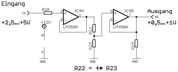

Hallo allerseits, ich habe eine Idee aber weiss nicht wie ich sie realisieren kann/soll. Also, ich möchte eine Spannung hochohmig abgreifen. Diese Spannung variiert zwischen 2.5V und 5V und müsste die Spannung dann begrenzen, dh wenn am Eingang 2.5V anliegen soll am Ausgang der Schaltung 0.5V und bei 5V Eingangsspannug sollen 1-1.2V am Ausgang anliegen. Hat jemand Ideen wie man sowas bauen könnte? Mfg Claude

Ok eigentlich müsste ich an einem Luftmassenmesser das signal abgreifen, dann das signal umwandel, also 2,5V -> 0,5V und 5V -> 1V, und dann wieder an einem anderen eingang in die ECU einspeisen. Strom wird wohl sehr wenig fliessen, so um die 5mA. Gruss, Claude
Impedanzwandler + Spannungsteiler: opv(+) Eingang an dein Signal (2.5V-5V) opv(-) Eingang mit opv Ausgang verbinden opv Ausgang mit Spannungteiler verbinden Dein Signal dann am Spgteiler abgreifen (0.5V-1V)
Ok das leuchtet mir soweit ein :) danke für die antwort. Welchen IC für den OPV könntest Du mir noch eventuell vorschlagen, am besten einen der ich ans Auto Bordnetz anschliessen kann ohne viel spannung anzupassen :) Gruss, Claude

Claude Rob schrieb: > Welchen IC für den OPV könntest Du mir noch eventuell vorschlagen, am Schaltungsvorschlag: siehe Bild. Hier hat der Eingang und der Ausgang einen Impedanzwandler. R20 dient als Schutzwiderstand für den Eingang, ggf. noch ergänzen mit einer Schutzdiode zwischen Eingang (Pin 3) und Versorgung (Pin 8). Der Widerstand R24 wird benötigt, wenn der ECU-Eingang Strom abgibt (der OP-Ausgang also Strom aufnehmen muss); siehe hierzu Datenblatt des LM358: "Output Characteristics Current Sinking": http://www.ti.com/lit/ds/symlink/lm158-n.pdf > besten einen der ich ans Auto Bordnetz anschliessen kann ohne viel > spannung anzupassen :) Hier solltest Du folgendes lesen: http://www.dse-faq.elektronik-kompendium.de/dse-faq.htm#F.23 ...und die Versorgung des OP mit Schutzbeschaltung und Filter versehen. Ich sehe gerade: Harald hat auch schon darauf hingewiesen... Gruß Dietrich
Ok passt :) soweit so gut :) Vielen dank. Allerdings, Wie gross sollte der R20 widerstand sein? Ich habe mir den Beitrag vom KFZ-BORDNETZ in der DSE-FAQ durchgelesen, aber richtig fündig bin ich irgendwie nicht geworden, es werden ja 2 schutzschaltungen erklaert, aber welche ist die richtige? Ausserdem was bewirkt ein Filter? Gruss, Claude
