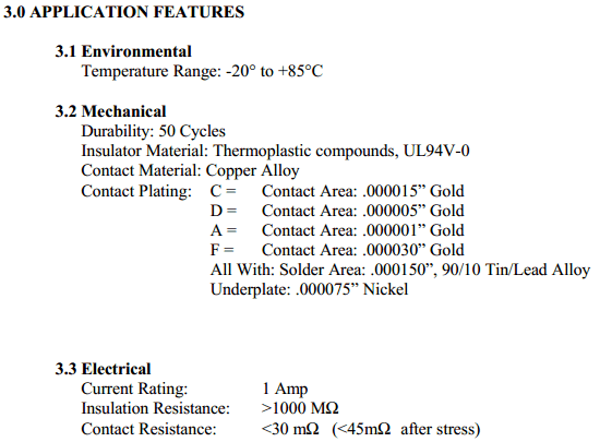

Frank K. schrieb: > SATA und SAS sind extra so entworfen, damit das genau so geht (z.B. > vorauseilende Masseverbindungen). Die Verbinder sind so entworfen, dass sie im Betrieb gesteckt werden können. Aber nicht unbedingt dafür, dies häufig durchzuführen. SATA 50x, eSATA 5000x.

Ringy schrieb: > mache das mit diesem Plattenumschalter: > http://www.integrate-computer.de/Exsys-EX-3465-Fes... Da wird nicht die volle Bandbreite unterstützt. Ich hätte da bedenken, wenn da zufälligerweise mal der Umschalter im laufenden Betrieb betätigt wird. Dann wird praktisch auf eine andere Festplatte geschrieben und die ganze Festplatte ist hin. Frank K. schrieb: > SATA und SAS sind extra so entworfen, damit das genau so geht (z.B. > vorauseilende Masseverbindungen). Ich habe bislang noch keine Probleme > gehabt. Wiewiele Steckzyklen hast Du bisher gehabt? A. K. schrieb: > Die Verbinder sind so entworfen, dass sie im Betrieb gesteckt werden > können. Aber nicht unbedingt dafür, dies häufig durchzuführen. SATA 50x, > eSATA 5000x. Ich denke das mit den 50 ist irgendwann mal durch einen Wikipedia Eintrag in die Welt gesetzt worden und wird dann immer wieder so übernommen. http://de.wikipedia.org/wiki/Serial_ATA "Stecker und Buchsen sollen mindestens 5000 Steckzyklen überstehen (SATA: min. 50)."
Rainer S. schrieb: > Ich denke das mit den 50 ist irgendwann mal durch einen Wikipedia > Eintrag in die Welt gesetzt worden und wird dann immer wieder so > übernommen. In die Welt gesetzt wurde es durch die SATA Spezifikation. Da steht das nämlich auch drin. Der Wikipedia-Autor hat das nur übernommen.
Rainer S. schrieb: > Ich denke das mit den 50 ist irgendwann mal durch einen Wikipedia > Eintrag in die Welt gesetzt worden und wird dann immer wieder so > übernommen. Molex nennt denselben Wert in seinen Sata-Buchsen-Datenblättern, den werden die ja kaum von Wikipedia abgeschrieben haben. 50× einzelnes Kabel stecken 500× in Backplane stecken (kein Verkanten). http://www.molex.com/molex/products/family?key=slimline_serial_ata_odd_connectors&channel=PRODUCTS&chanName=family&pageTitle=Introduction http://rhu004.sma-promail.com/SQLImages/kelmscott/Molex/PDF_Images/987650-2791.pdf Edit: Bah, ich war zu langsam :)
PS: Der Auszug ist wohl nicht die offizielle Spez, sondern auch eine Herstellerspez. aber das ändert letztlich auch nix.
A. K. schrieb: > In die Welt gesetzt wurde es durch die SATA Spezifikation. Da steht das > nämlich auch drin. Der Wikipedia-Autor hat das nur übernommen. Also wäre eSata dann wohl geeigneter. Diese Steckzyklen erreiche ich schon mal pro Monat, bei meinen IDE Festplatten.
